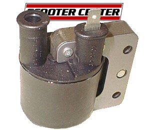

Plötzlich ging sie während der Fahrt aus und ließ sich nicht mehr ankicken,nach etwa 50m anschieben sprang sie wieder an.Habe sie dann mal ausgemacht und versucht sie direkt wieder anzukicken,ohne Erfolg.Schieben hat wieder geklappt.Zündfunke ist da, Vergaser hab ich gereinigt und auch mal 3ml Gemisch direkt ins Kerzenloch gespritzt,aber sie will per Kickstarter einfach nicht mehr. :pinch:
Da ich schwer auf die Zündung tippe,hab ich die Zündspule schon vor Wochen getauscht.Die Zündung ist wohl richtig eingestellt,sie lief ja gut.
Jetzt frage ich mich,ob der Kondensator defekt sein könnte?! Wie äußert sich sowas?
