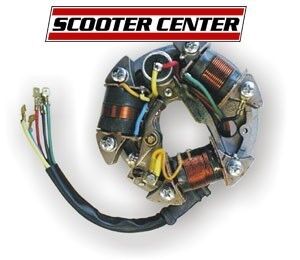

    das hier ist die richtige Spule:
    gibts beim scooter center von Ducati für 38,- und die günstige Variante für 15,-

    jaja ich weiss!! bloss ich muss die spule an der lima wechseln weil die defekt ist und sip hatt mir die geschickt!!

    Verstehe ich also richtig,dass eine der drei Spulen auf der Zündgrundplatte defekt ist?Wenn ja,ist Zündspule auch nicht die richtige Bezeichnung.
    Bin mir noch nicht mal sicher,ob man die Spulen so einfach einzeln bestellen kann oder direkt die Grundplatte neu nehmen muss.
    • September 21, 2007 at 08:53
    Hi erst einmal, ohne Messgerät kommst Du hier nicht weiter. Und Du solltest auch damit umgehen können. Da eine der drei Spulen kaputt ist glaube ich nicht. Hast Du das geraten ( ene mene mu) oder wie bist Du darauf gekommen. Mess die Spulen mal durch (erst die Spule selbst und dann bis zum Kabelende) Ein Kabelbruch ist viel warscheinlicher als eine kaputte Spule.

    bei der "deutschen" 50 Spezial versorgt eine Spule die Blinker
    eine Scheinwerfer und Rücklicht
    und die Speisespule der Zündung versorgt das Bremslicht mit....
    die Spule da oben ist falsch und paßt nicht
