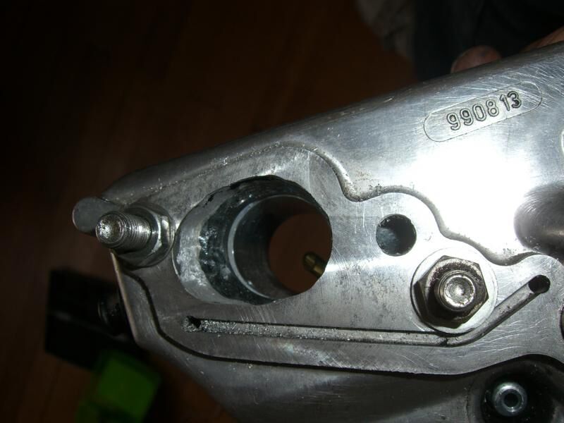

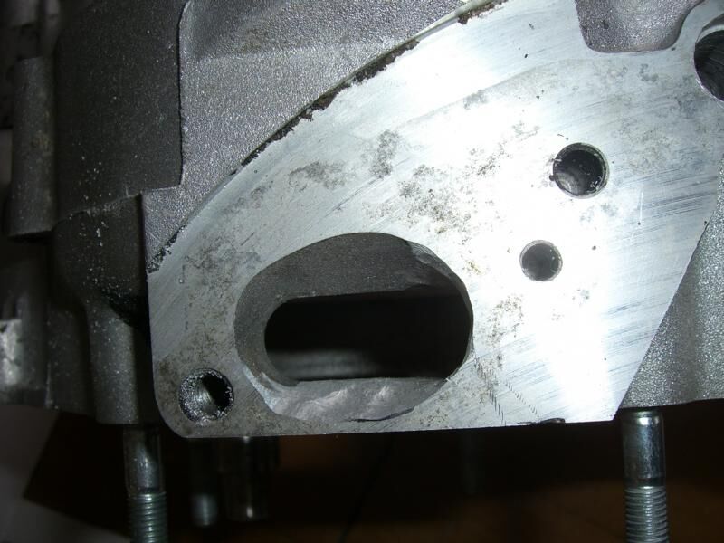

Gerade den brandneuen 24 Si Vergaser "ovalisiert" und den Einlasskanal darauf angepasst:

Aber um an den Gummiansaugstutzenbalg zu kommen muss man immer erst den Motor aushängen....

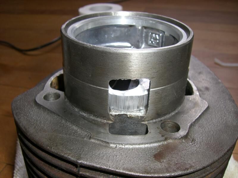

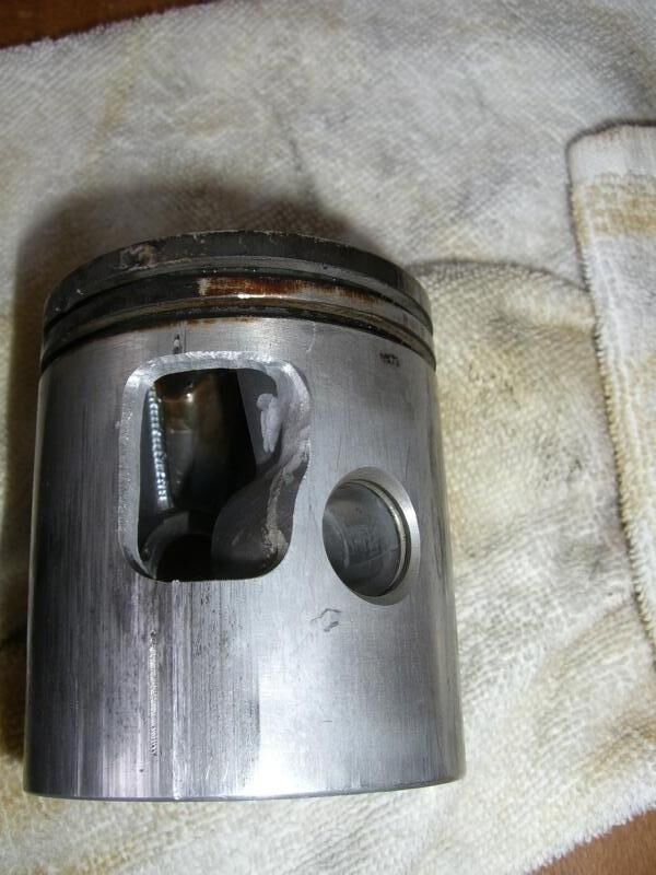

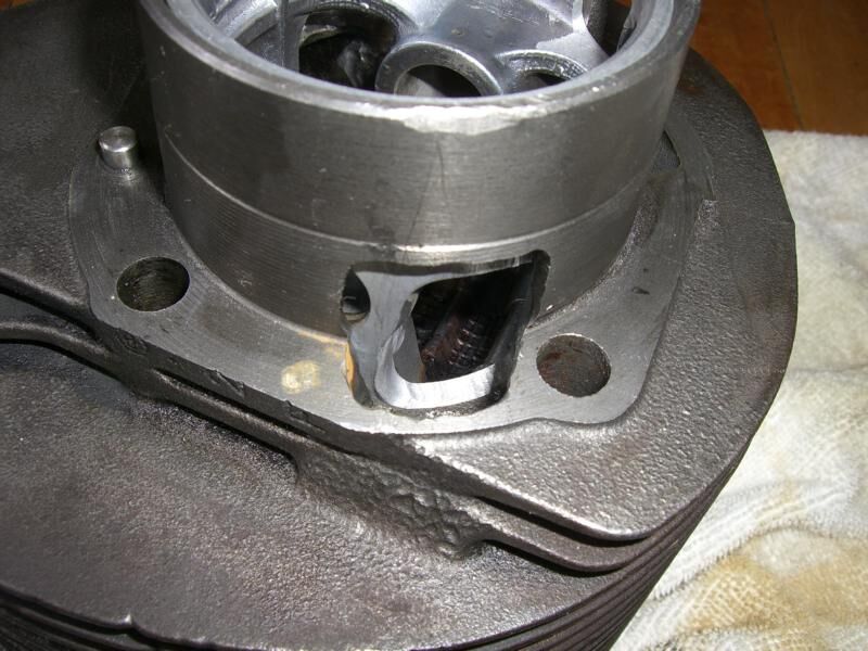

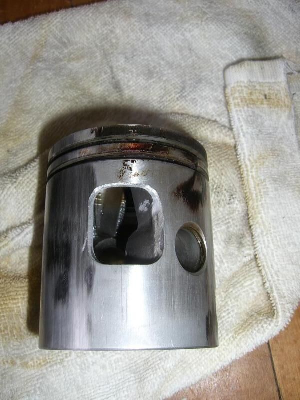

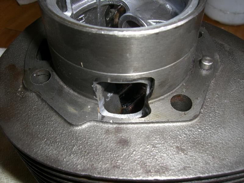

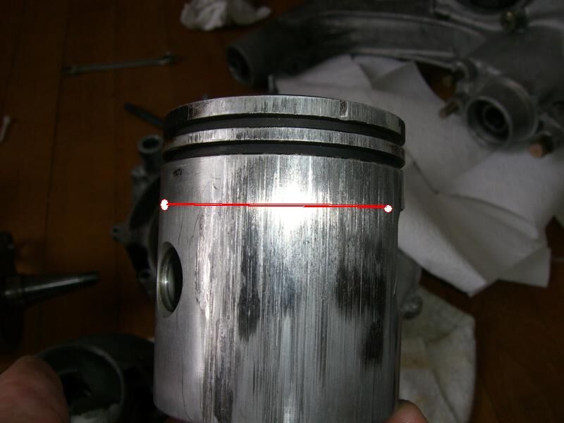

Kolben bearbeitet - sprich die Fenster nach oben gezogen und das Boostportfenster etwas vergrößert.
Auf dem 1. Bild sieht man, dass das Fenster im Zylinder und das im Kolben nicht fluchten. Kann ich aber nix dran ändern, da ja der Kolbenbolzen für weiteres Fräsen im Weg ist, oder?Wo genau kommt die von Freakmoped beschriebene Ölbohrung und der Sägeschlitz hin? Wäre super wenn mir das jemand auf eines der Bilder aufmalen könnte

Ne, der Kolben ist noch unverbastelt.

Sind die Öffnungen jetzt hoch genug? Kann ich also anfangen diese auf den Block zu übertragen und endlich wieder fräsen
