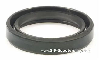

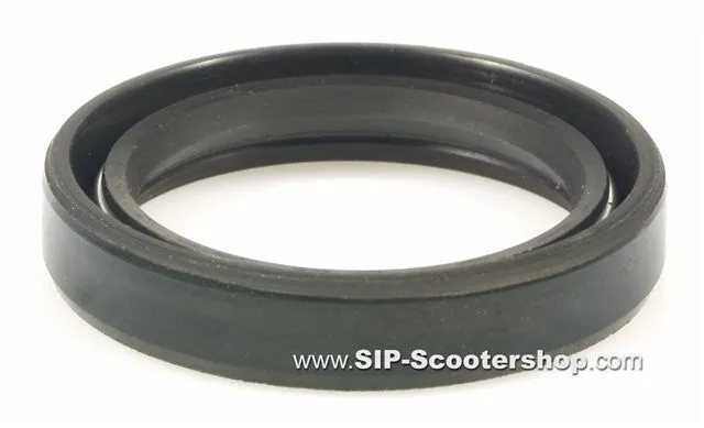

will meinen neuen SiRi für die Antriebwelle eindrücken, weiß aber dummerweise nicht mehr, wie der alte drin war. Offene Seite zum Rad oder nach innen?
Grüße, Alex

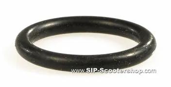

Wellendichtringe werden auch manchmal als Simmerringe bezeichnet und sind eine andere Art von Dichtung wie ein O-Ring
O-Ringe kommen an die Schaltgabel und an die Kickstarterwelle. Dann gibt es noch einen an der Schwimmerkammer am Vergaser und einen am Schwingenlager am Vorderrad. Hast noch mehr?
