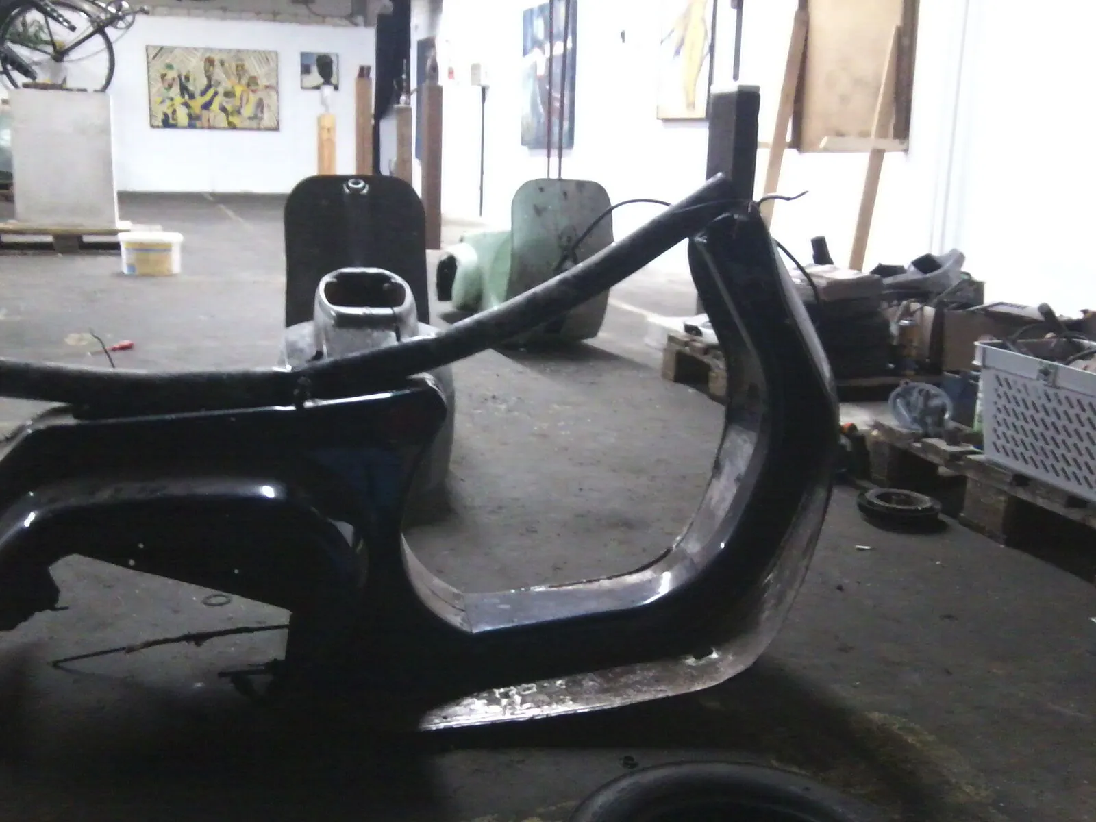

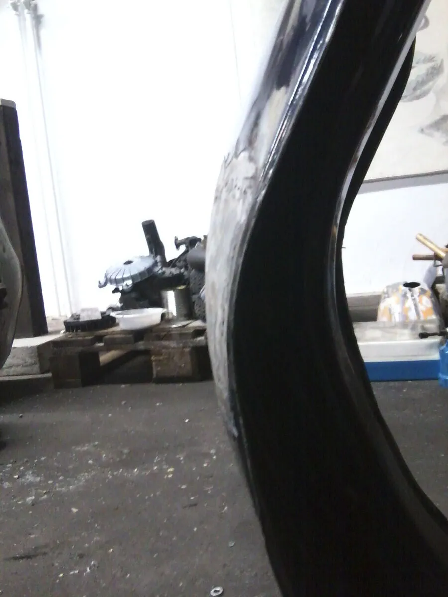

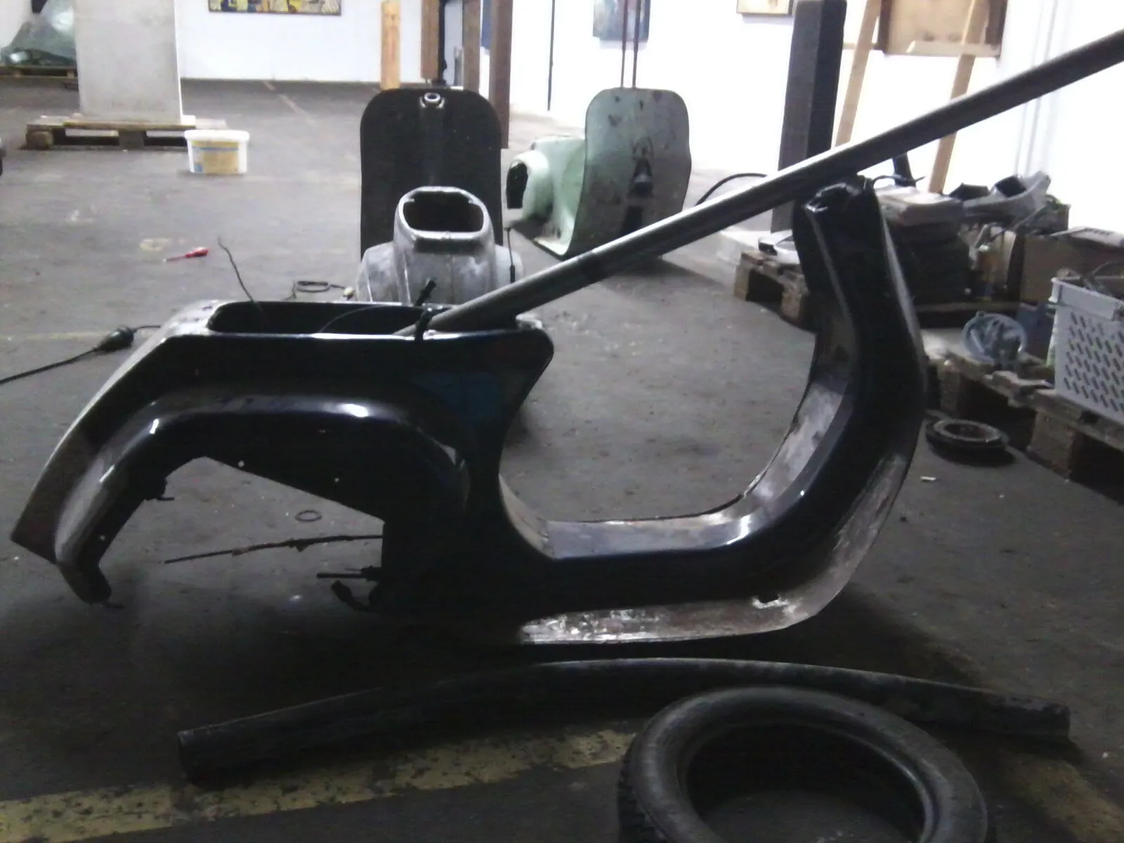

rahmen ist fast fertig, rundstahl 6mm in die sicke ums beinschild geschweißt und festgestellt das ich keine seitendeckel mehr hab. jetzt bin ich am überlegen ob ich mir selbst welche dengel, kann ja nicht sooo schwer sein
glatt...zumindest wenn du den rostigen streifen meinst

hab mir gerade eben das "vo crossen für den weltfrieden" durchgeguckt. da hat pola die strebe auch ganz oben angebraten. außerdem wurde von ihm noch angemerkt das man bei "kill the hill" eher nach hinten absteigt.
hauptaugenmerk ist bei mir eher die "ESC", net so das crossen...und wenn ich mir die esc roller anschaue, haben sie auch die strebe oben angebraten.
genau so wirds gemacht darky, allerdings wird die ori. verriegelung nicht benutzt...hab mir so haubenhalter ausn rennsport vorgestellt.

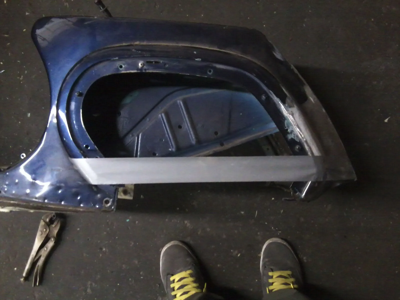

ich will das unterhalb des panzerbandes cuten, damit das mit abgeschnittenen heckteil eine linie ergibt. seitendeckel wird auch um das maß gecutet, aber nicht verschweißt. soll nachher wie ori. benutzbar sein.

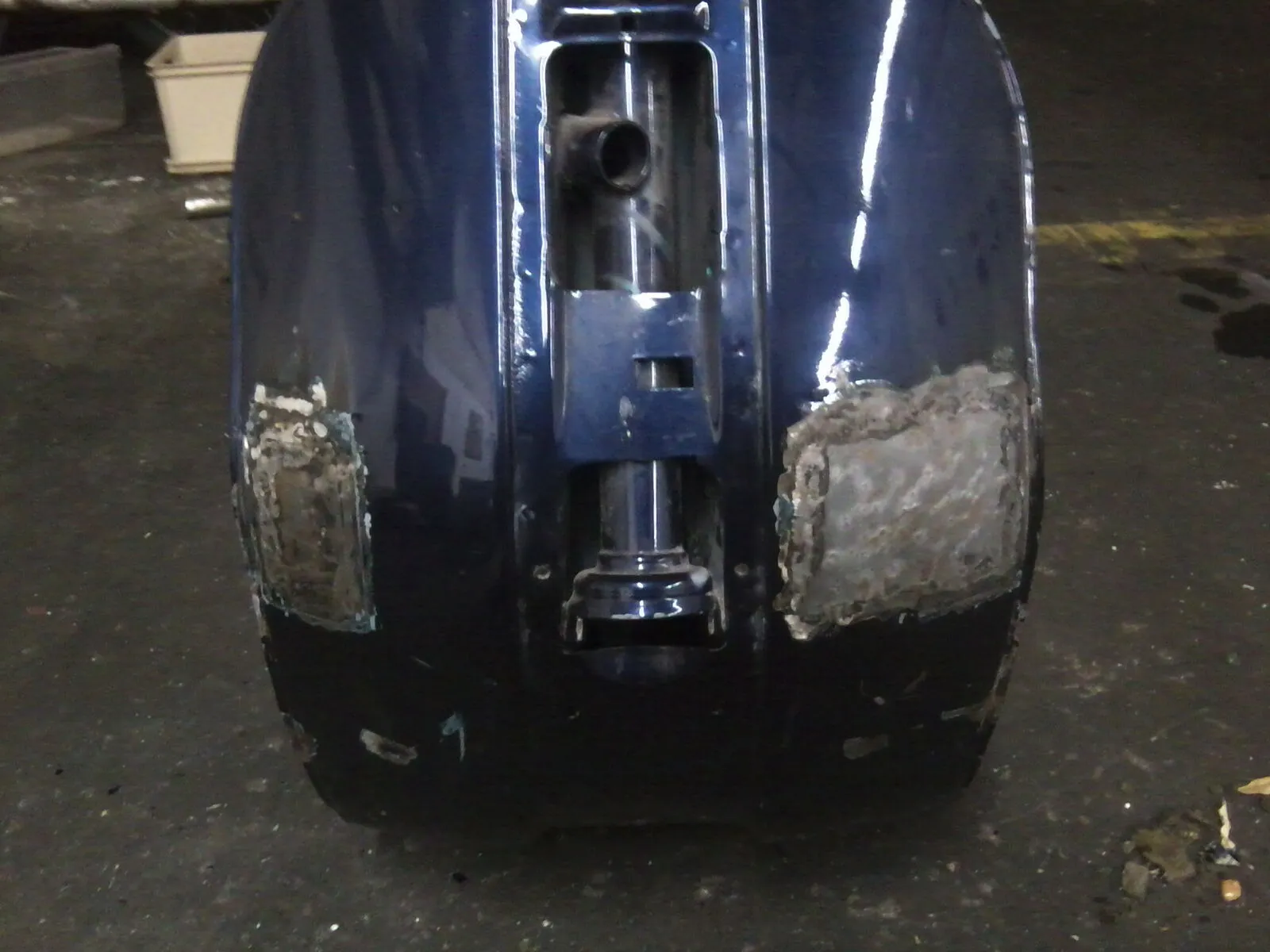

den xl2 racer ausgepackt und mal begutachtet. die blinker waren schon zugeschweißt, aber nur mit geraden blechen. hab dann erstmal ein bisschen gedengelt. eigentlich ist es mir egal für nen racer/crosser, aber irgendwie hat mich der ehrgeiz gepackt.
