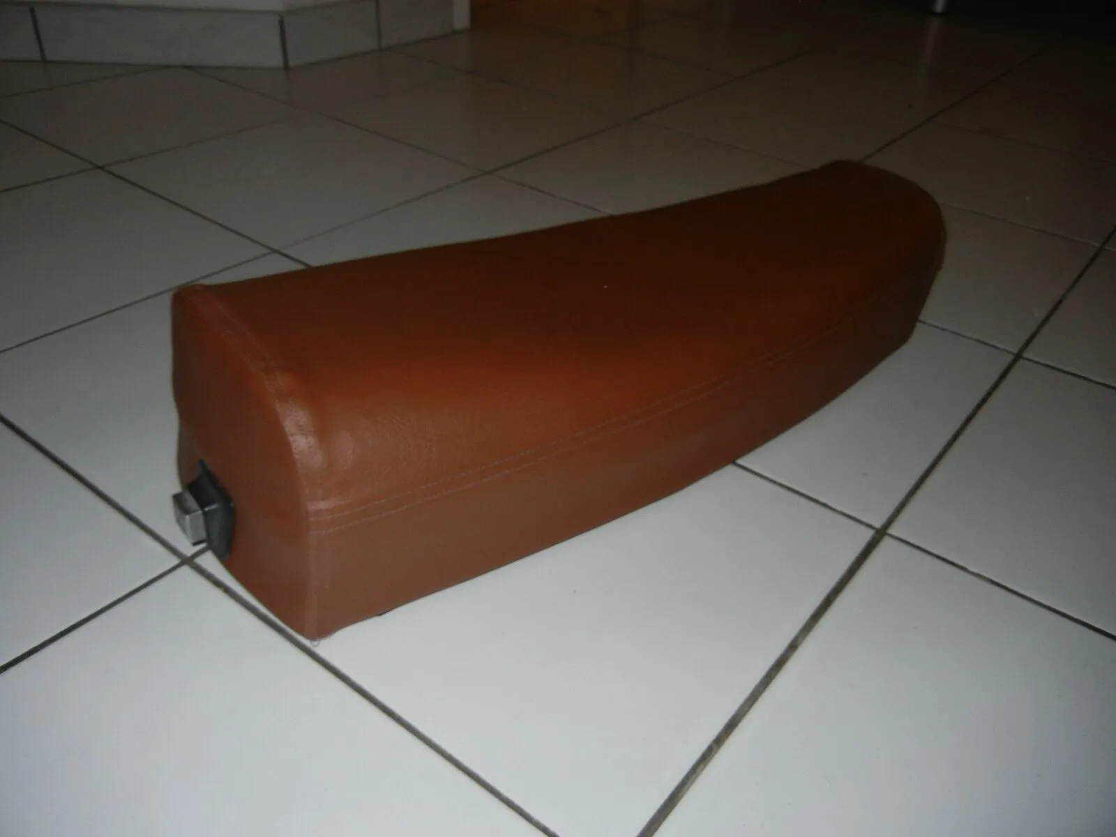

    dann habe ich noch meine sitzbank neu bezogen.
    mei mutti hat mir den sitzbankbezug genäht, nur leider hatt sie nur braunes kunstleder. dafür ist der bezug aber richtig gut geworden, sogar besser(passgenauigkeit) als die bezüge in den einschlägigen shops, wie ich finde.
    jetzt stellt sich mir die frage ob die sitzbank zu ner dunkelgrauen vespa passen würde.
    freundin meint das es besser zu weiß bzw. beige passen würde.
