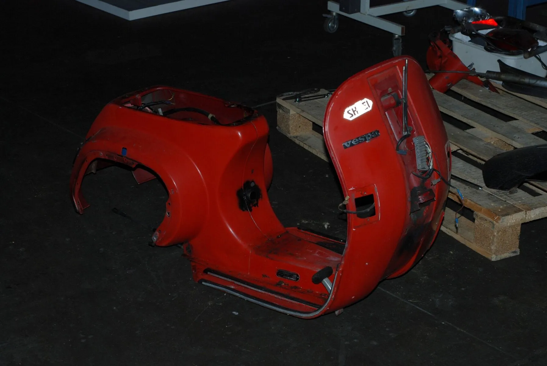

So nachdem "schöne" blaue PK50 für the Freundin fertig ist brauch ich natürlich was neues.
Eigentlich wollte ich ne 50ss Replika aufbauen, doch leider finde ich nicht mehr das passende Umbauset bei SIP dazu und für alles einzeln fehlt mir das Geld.Bei meiner suche bei ebay habe ich aber aus Spaß bei nem PK50S lusso Rahmenset mitgeboten und wie es der Zufall will auch noch den Zuschlag erhalten.

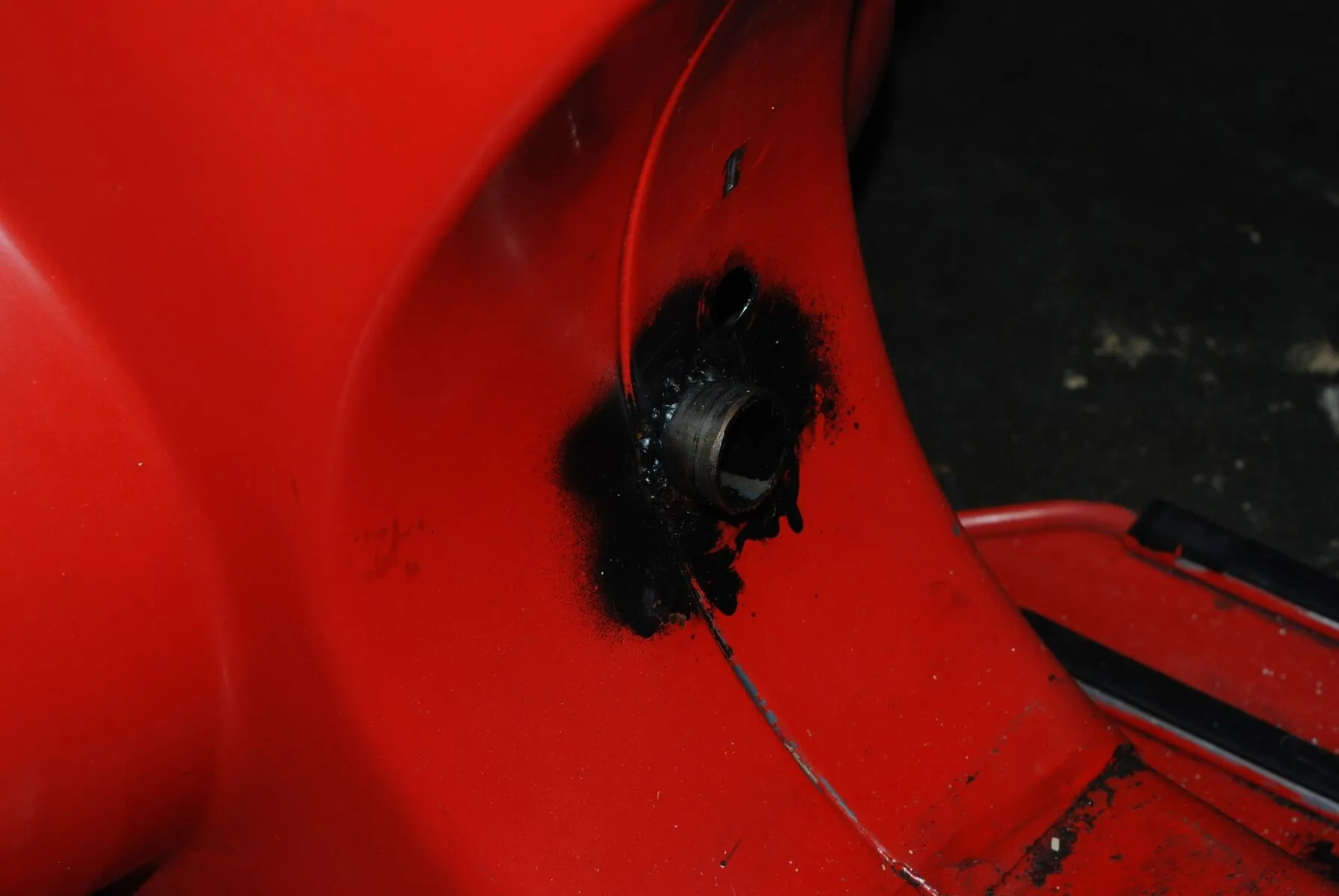

Jetzt ist mein neues Projekt wie gesagt eine PK50s lusso bj. 85. Rahmen ist fast komplett bis auf Motor, Kaskade, Lampe und vorderer Kotflügel.Rahmen ist auch in einem guten Zustand also kaum Rost und Beulen. Trotz allem gibt es ein paar Sachen die auch ohne Probleme bei "übelst zugerichtete Teile" posten könnte.
Allen voran der angeschweißte Seitenständer, Loch im Rahmen fürn ASS und festgeschweißt und noch ein cut am Heck.
Hab gestern schon mal angefangen den Schaden zu begrenzen und ein bisschen die Flex geschwungen.
Farbe wird dann Sahara Gelb.
