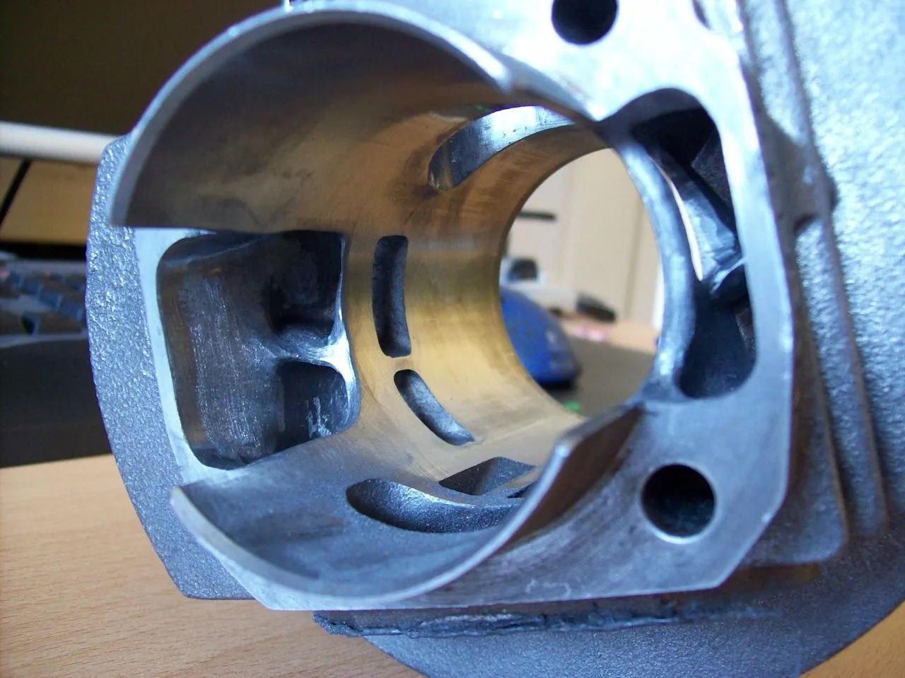

    Ich hab die ÜS vom Zylinder komplett ohne Stufe runtergezgen https://www.vespaonline.de/48066-v50-136er-malle-pk-gabel-grimeca-franz-auspuff-32mm-ass-ersa/thread81.html#post579633.
    dann natürlich auf die gehäusehälfte übertragen um dort nen guten übergang zu bekommen.
    am kolben würde ich ggf. nur die seiten bearbeitetn und die 3 bp´s entgraten. kolbenfenster is imho nur für direktsauger da.

    Okay also ohne Stufe Runter Ziehen. Auf das Gehäuse übertragen ist klar! Entgraten sollte man ja eh alles noch oder nicht?
    @ Paichi
    Wie meinst du das, das ich Probleme kriegen könnte? das er nicht mehr dichtet oder wie? Wie kann ich das vermeiden? Wenn du sagst so grandios weit ist es das dann nicht gut?
    Symmetrische ÜS ist klar mit zulaufend meinst du innen an der Bohrung enger als am rand des Gehäuses? Welchen sinn hat das denn?

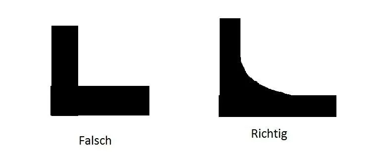

    Die Kanäle sollen wie auf dem Bild verlaufen, auf Grund der Strömung. Ne starke Kante ist ja eher schlecht, also rund auslaufen lassen. Sieht man auf dem Bild vom Labelsucker recht gut wie ich's mein:
    Das Bild soll nen Querschnitt durch die ÜS des Gehäuses zeigen ;)
    Wegs dem Drehschieber meine ich, dass man den recht leicht zu groß macht und so keine Vorverdichtung mehr statt finden kann. Einmal mit dem Fräser abgerutscht und schon ist er dahin. Und Fräser hüpfen ja bekanntlich ganz gerne mal ;) Will nur sagen, dass du da sehr vorsichtig sein sollst.

    Ah okay ja klar war nur zu faul alles rund zu Zeichen :D
    Mit dem Abrutschen mache ich mir wenig sorgen da ich aus dem Dental bereich sehr gute Werkzeuge habe (Danke Papa für die Spende) Auch einen 3000€ Drehmel da hüpft sich nichts weil einfach kein spiel da ist.
    Und wenn er doch hin is naja dann halt doch Membran
