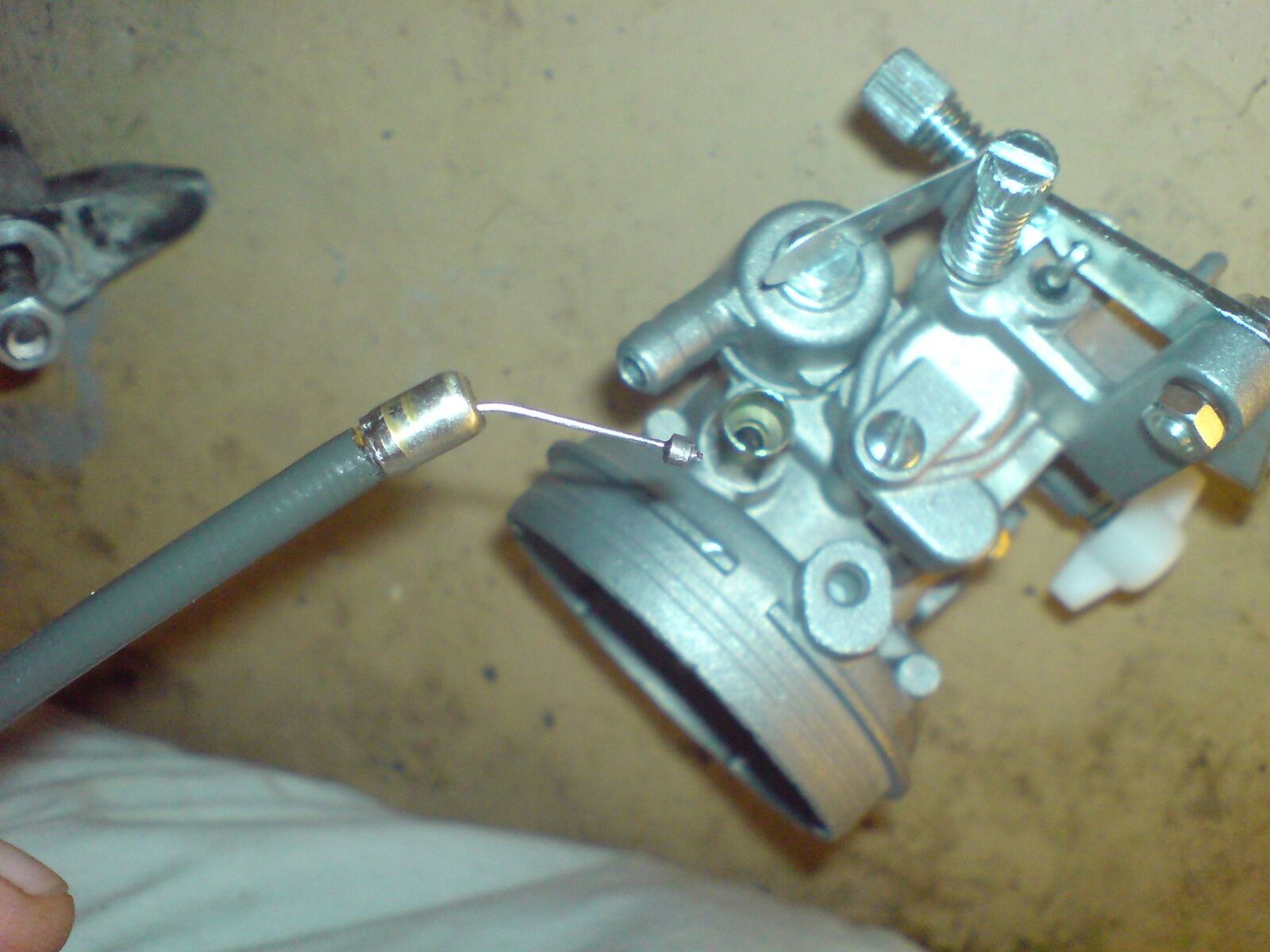

    Habe mir nen neuen Gaser gegönnt, endlich den richtigen für die XL1... ;)
    nun habe ich nur das Problem, dass ich nicht weiß wie ich den Chokezug befestigen soll!? Siehe Bild.
    Den Chokezug hatte ich noch und der Vergaser kam ohne Chokezug geliefert. Die Chokeführung hatte ich abgeschraubt, aber da kommt mir nur eine feder entgegen und ich kann den Zug nirgends einhängen...
    Gibts nen Trick oder muss der da vom Werk aus drin sein??? Immer neue Probleme ;)
    also foto habe ich leider gerade keines, aber obendrauf ist eine schraube (schlitzschraube durch ne feder gesichert) mit der du das standgas einstellen kannst, drehst du sie weiter rein wird das standgas höher. an der seite (am besten mal fühlen, die sieht man erstmal nich so gut, ist ne schraube mit ner weissen plastikkappe mit der du das luft/benzin-gemisch einstellen kannst.

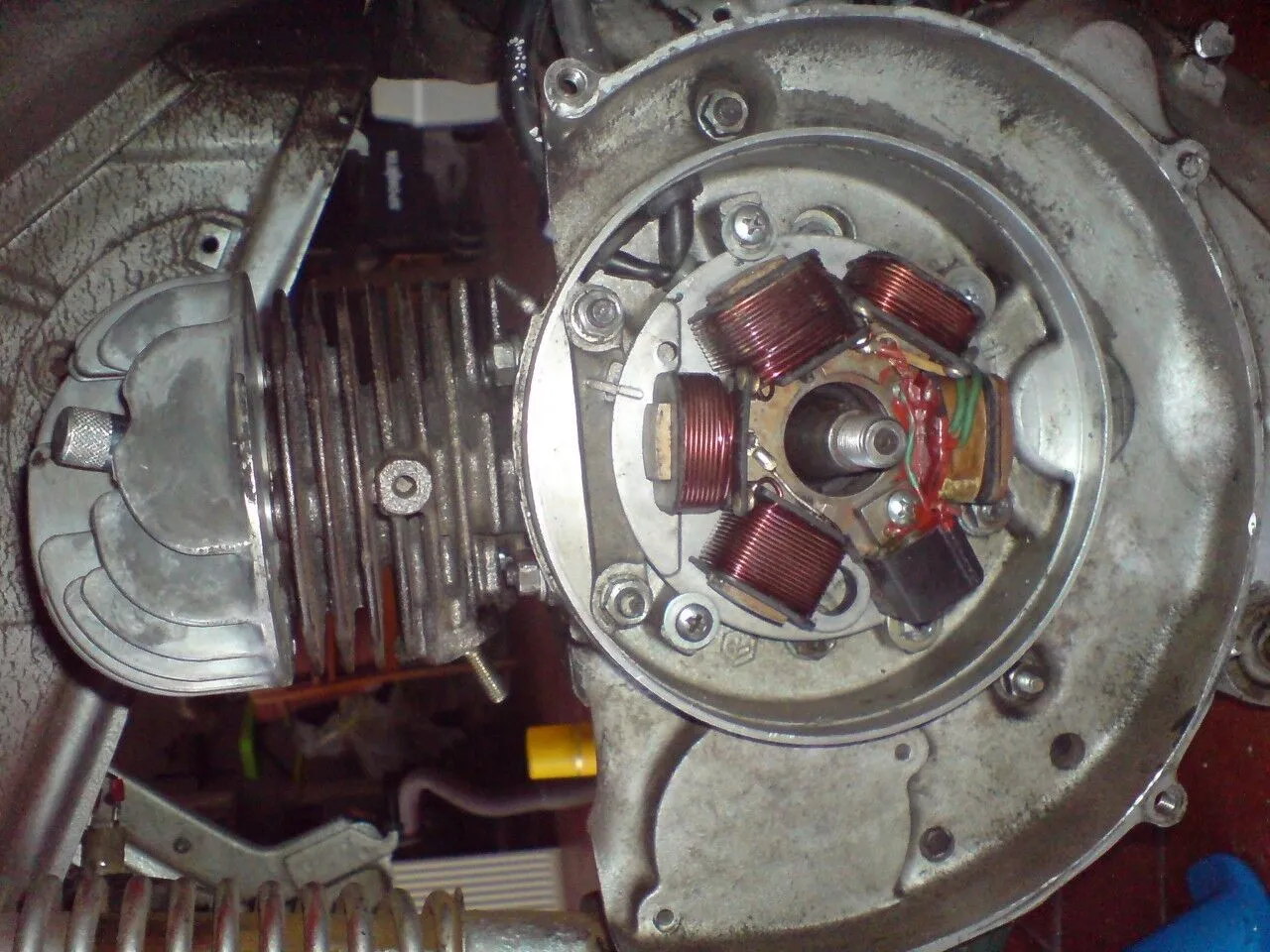

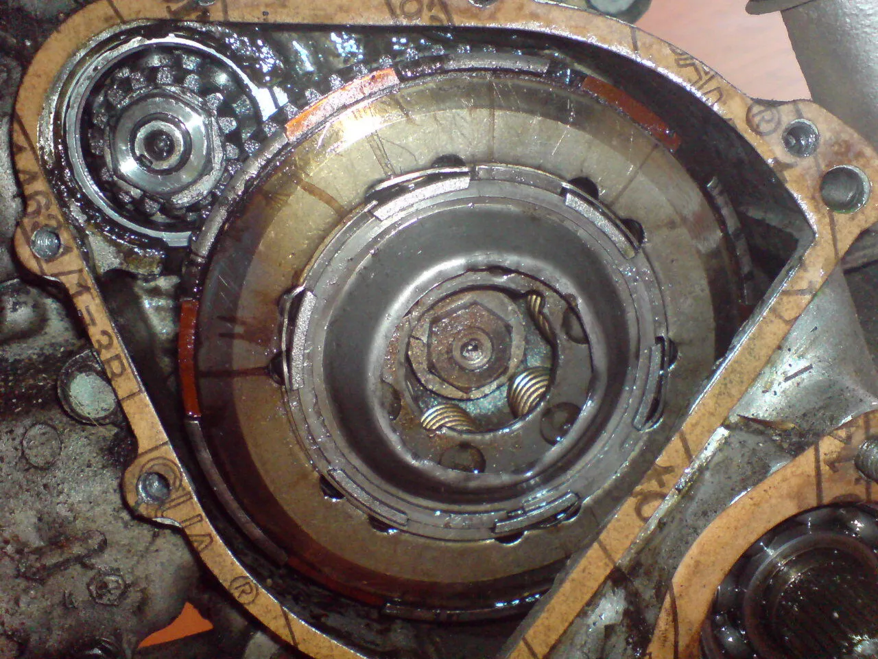

    so, nun gibt es ein neues problem: In meiner XL1, ist ganz sicher ne XL1 mit 2 Schaltzügen, runder Tacho, choke unterm sitz, usw...
    Es ist aber eine XL2 Kupplung drin!?!? also eine mit 6 Federn...Bekommt man die eigentlich ohne Gewalt rein? Ich bekomme sie nämlich trotz Kolbenstopper und Kupplungsabzieher nciht mehr raus! Ich drehe den Abzieher fest und das die gegenschraube rein und irgendwann rutscht der abzieher einfach ab und ich habe ihn in der hand...
    Wie bekomme ich die Sche***Kupplung da raus??? alternativen?

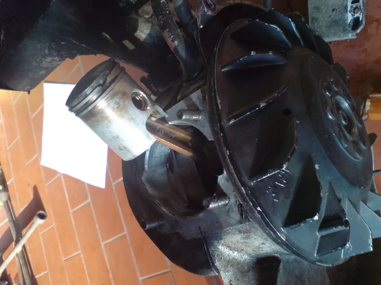

    Den Zylinder hatte ich inzwischen mal offen, sieht echt gut aus, nur bei einem Kolbenring ist ein Stück 1mm weggebrochen...Unbedingt auswechseln? Da ist ne Metalldichtung für den Zylinderfuß drin, nun hat mein Dichtungsset ne Papierdichtung dabei, soll ich die Metall drin lassen oder die Papierdichtung einsetzen?

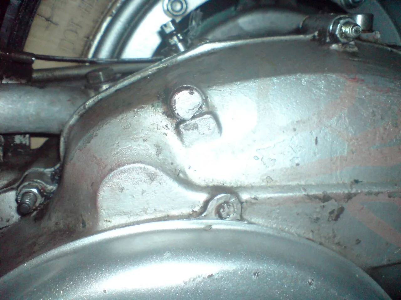

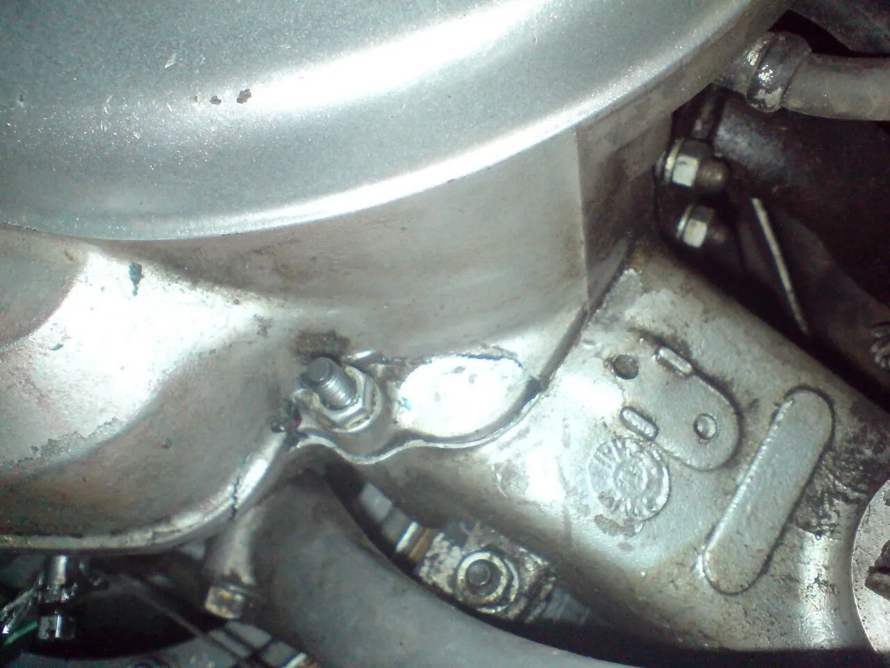

    vorhin habe ich zu meinem Schrecken einen ca. 4cm langen Riss im Motorgehäuse entdeckt der gut unter einiger Dichtmasse und Dreck versteckt war. Kann man nen Riss irgendwie dauerhaft beheben? Ist doch Alu, kann man also nicht schweißen, oder gibts da ne Möglichkeit?
    Direkt dort tritt kein Öl aus, aber insgesamt tropft sie schon ordentlich...immer so ne 8cm-Pfütze am Tag. :( Ein Foto habe ich angefügt (Bilder mit dem Handy, sorry!)

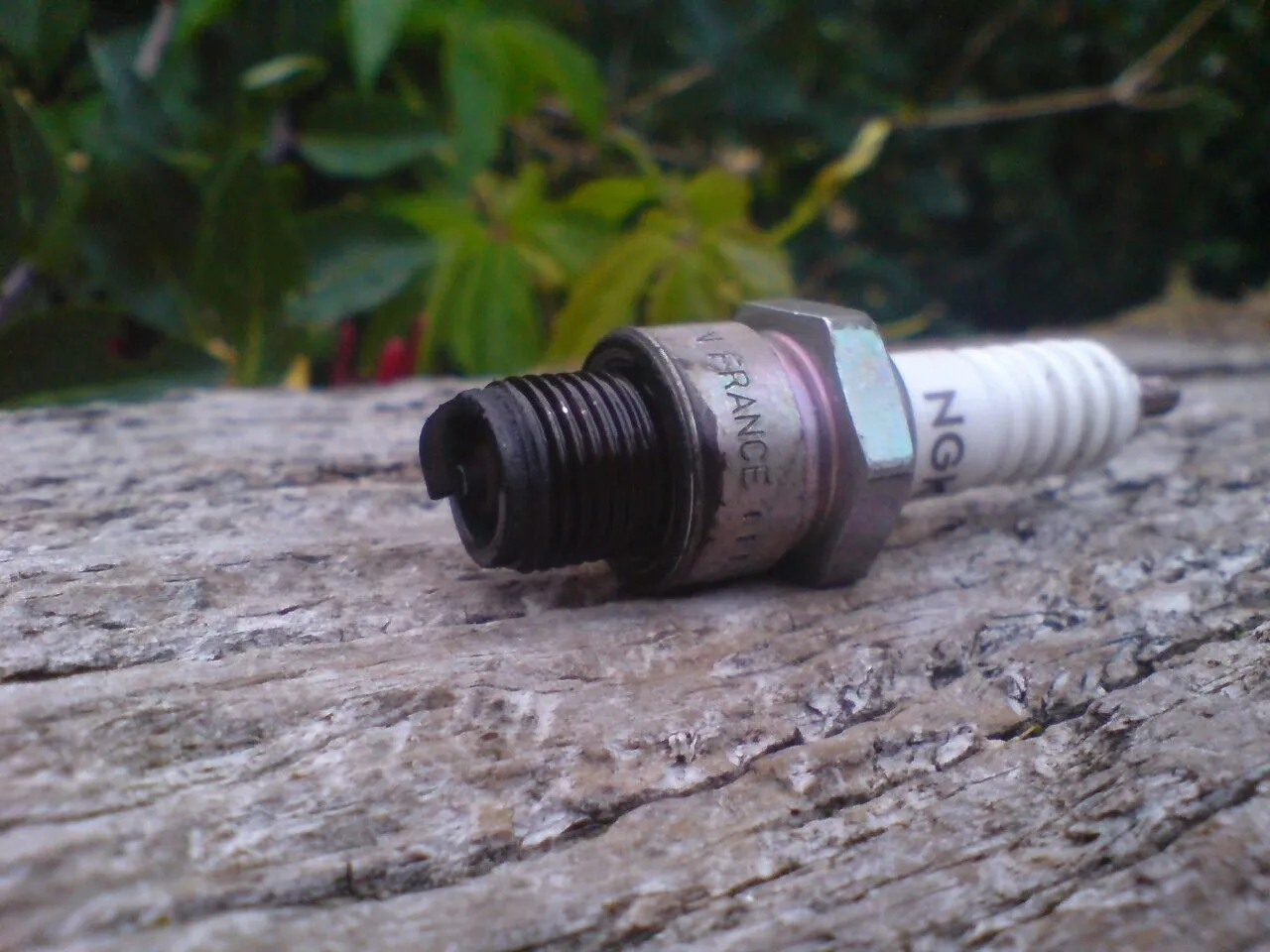

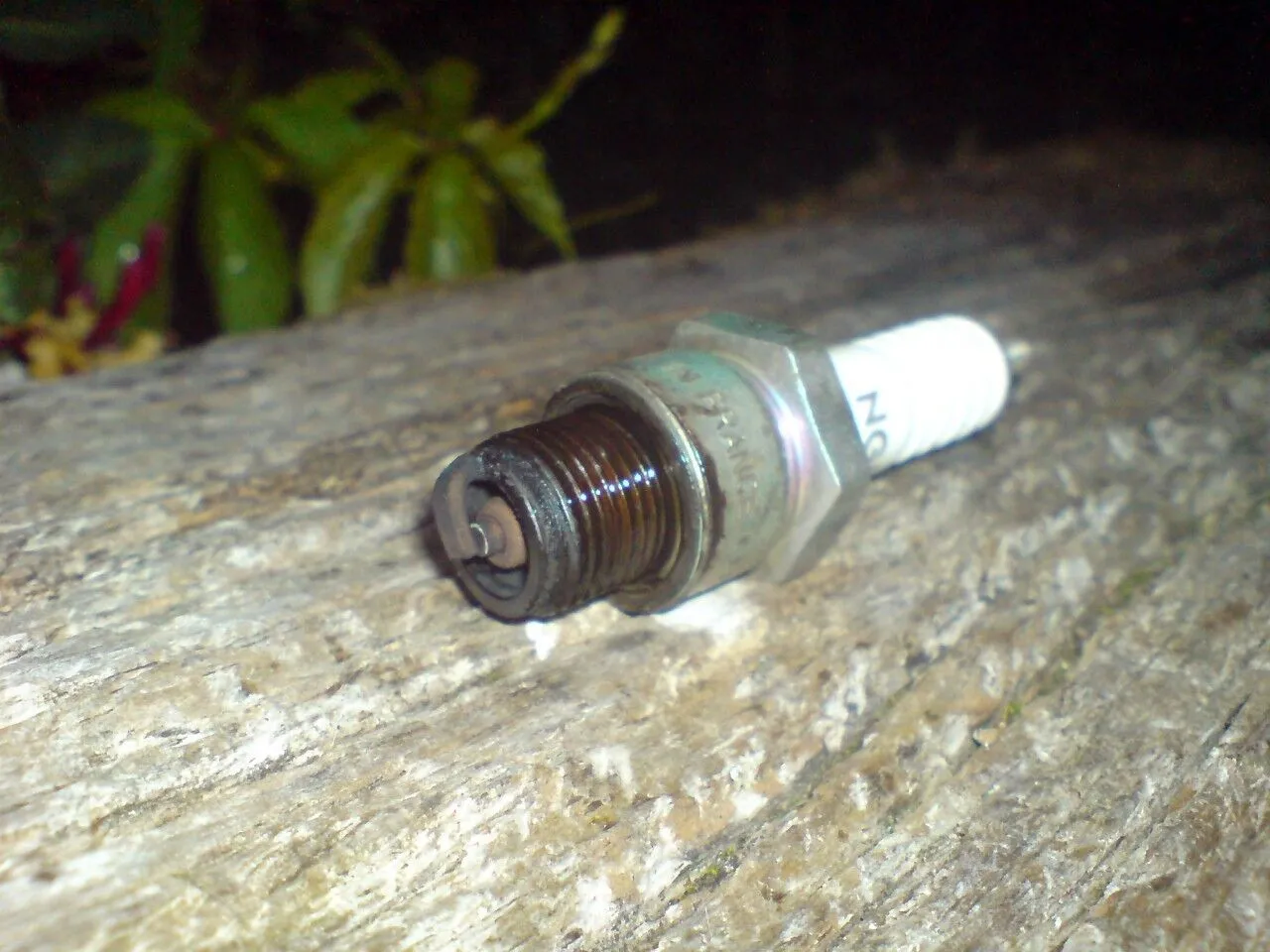

    Ich hab mal wieder nach der Kerze geschaut? Was sagt ihr zum Bild? (Ich bin leicht farbenblind, bin mir also nicht sicher...kein witz!) Meiner Meinung nach etwas zu rußig...hochdüsen? derzeit 16/15, 67HD, soweit ich weiß ori-zylinder.
    Mit ist noch was aufgefallen, auf dem 3.Bild seht ihr die Schraube in der Mitte des Motorgehäuses...da ist der Kopf abgebrochen (VOLLIDIOT der da vorher dran geschraubt hat!), hat das ne Bedeutung oder ist der nur um die Abdeckung zu halten?
    Danke Jungs!
