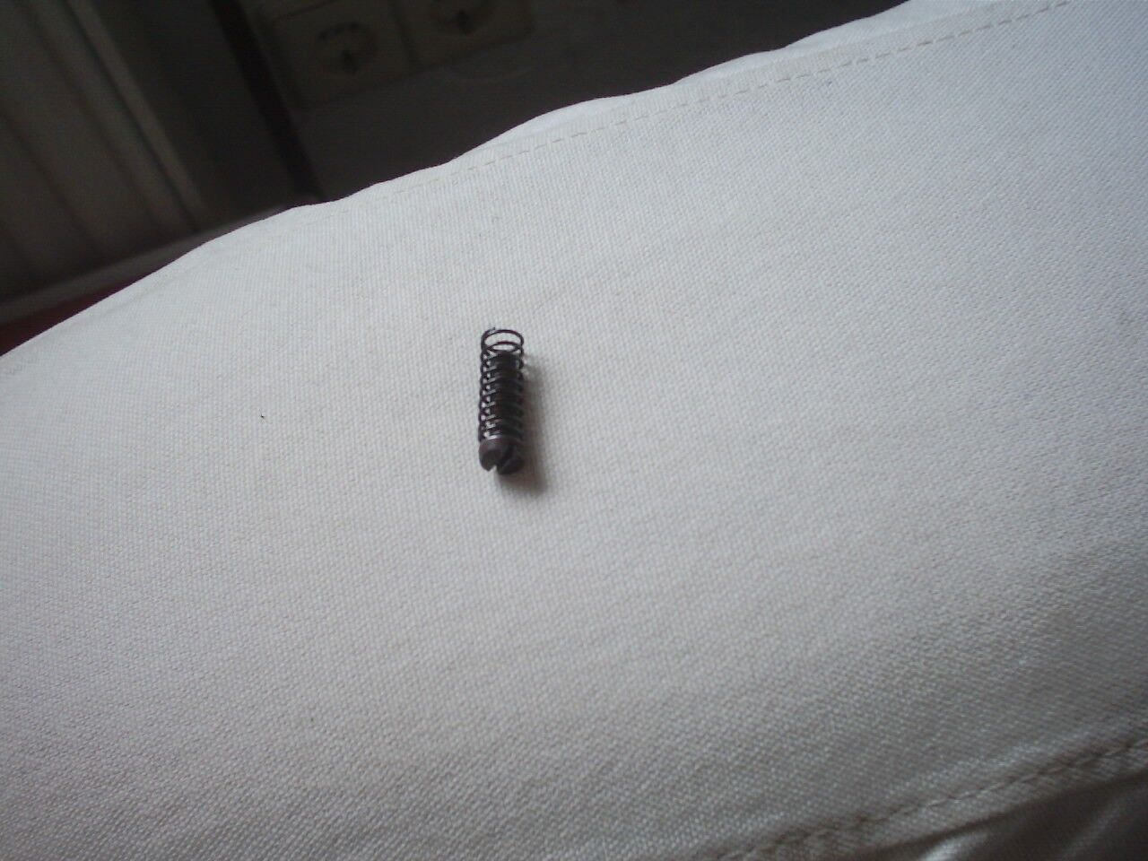

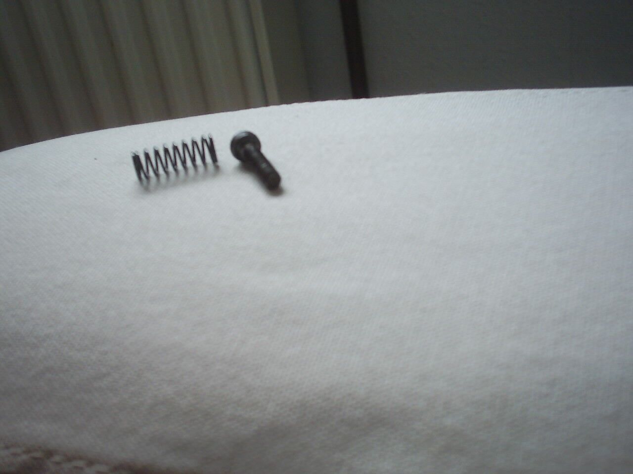

    achso, du meinst die leerlaufdüse.
    also ein 1 cm langes ganz dünnes röhrchen ist mir da nicht aufgefallen...hatte die schon paar mal draußen um sie sauber zu machen.
    die ist ja schnell draußen... ich mach mal ein foto.
    aber das ist so eine oben ohne loch (natürlich), mit nem langen stäbchen wo 2 löcher drin sind und eins unten...

    Original von shova50
    bei meiner V50 war ne Schraube drin
    LOL?
    NE SCHRAUBE?!?
    Hat das funktioniert?! :D
    habe ne xl1 soweit ich das weiß, also im fahrzeugschein steht nur xl.
    habe auch nen 80er tacho (glaube steht für xl1) und den choke zug unterm sitz, aber nen vergaser von ner xl2 drauf...
    hätte ich vor dem kauf soviel "ahnung gehabt" wie jetzt hätte ich sie nicht gekauft! ;)
    obwohl sie supergeil aussieht und echt gut läuft...nur hat sie so viele macken... ;(

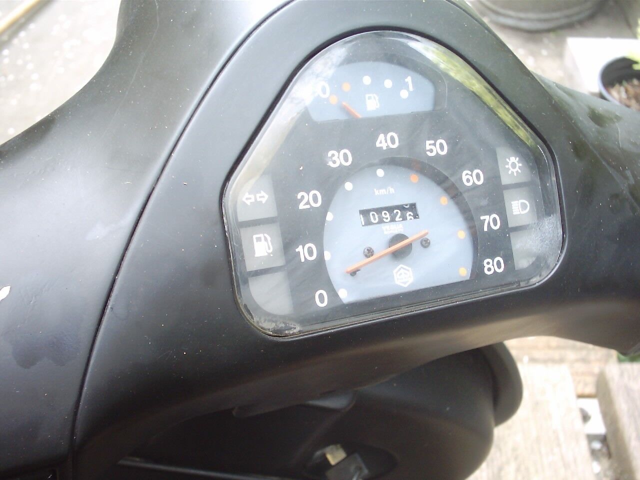

    • July 10, 2007 at 11:30
    die macken kriechste schon raus
    auf dem bild siehst du den tacho der xl2

    • July 10, 2007 at 12:32
    UM GOTTES WILLEN! soviel Plastik! ;)
    nein, ich hab nen xl1 tacho (bei dem ürbigens die hälfte nicht funktioniert ;) )...schön mit metallrand und so...
    wohl auch ne XL 1 insgesamt, obwohl da einiges dranrumgebastelt wurde...
