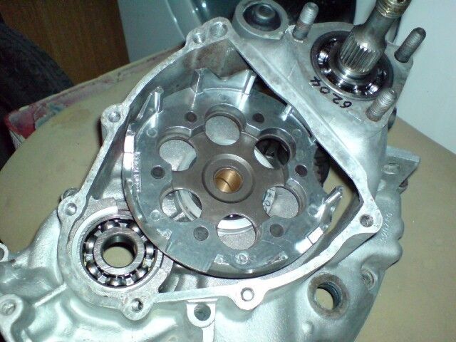

    den seegerring musst du rausnehmen damit du das primärrad abziehen kannst. vorher die kupplung entfernen (ausbauen)
    der stift (auf 9 und 3 uhr zu erk.) geht nur in einer richtung raus,feste drücken! dann kannst du erst die schaltgabel rausziehen. den o-ring an dieser stelle im gehäuse erneuern
    wellendichtring limaseitig erneuern

    das sicherungsblech unter der sechskantschraube gerade biegen dann mutter lösen
    den seegerring entfernen und dann kannst alle 4 gangräder abnehemen

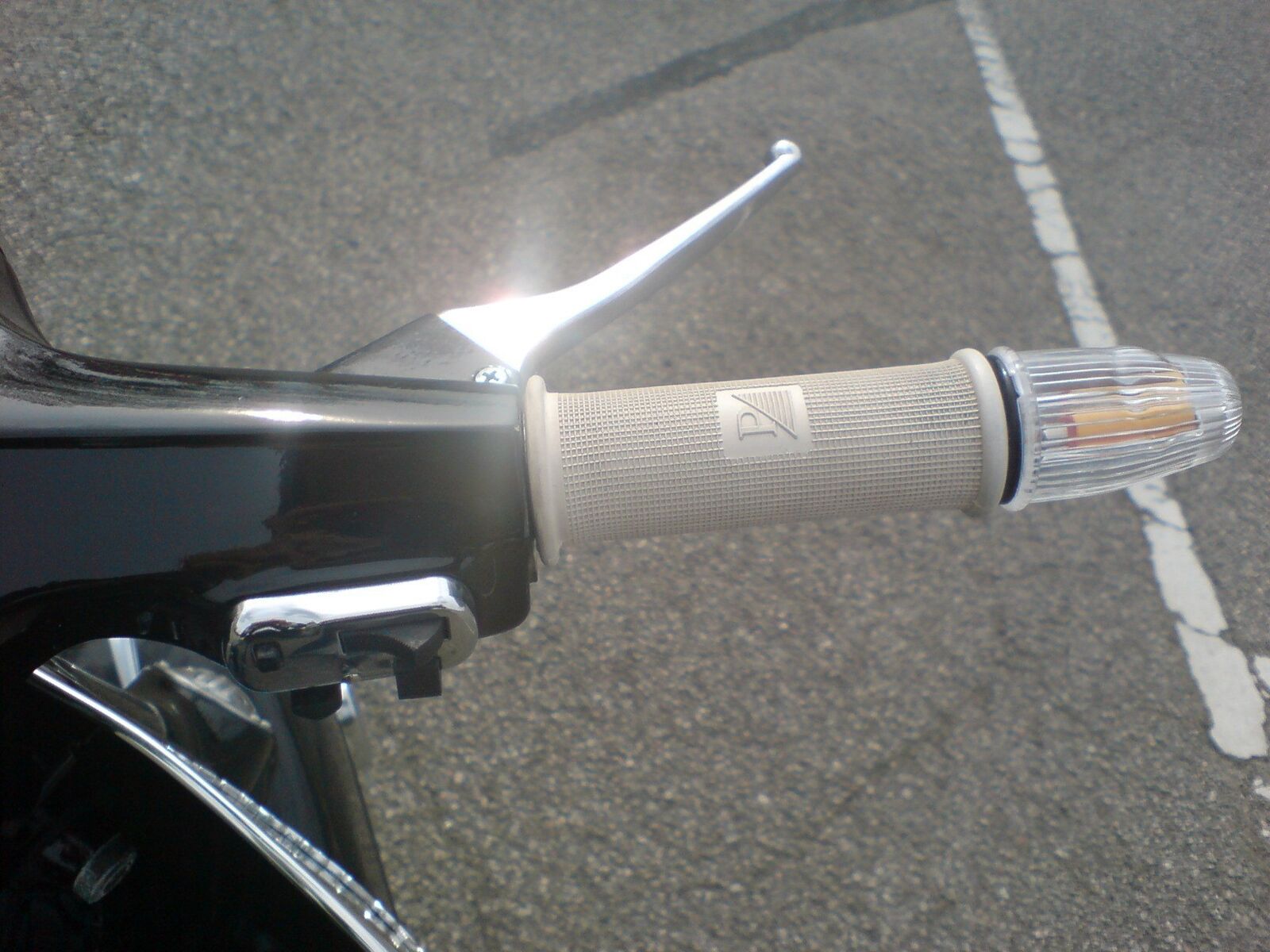

    Die weißen Blinkergläser bei S.I.P.
    einfach [lexicon='lenkerendenblinker',''][/lexicon] eingeben.
    und die sofittenkappen hab ich mir selber gemacht, aus roter und gelber kunstoffolie, wobei die rote unter der gelben ist. geht echt gut, sattes orange beim blinken.
    einfach nen streifen aussschneiden und dann rollen zu nem zylinder und mit tesafilm befestigen, hält gut und kann bei defekter sofitte einfach auf die neue gesteckt werden.

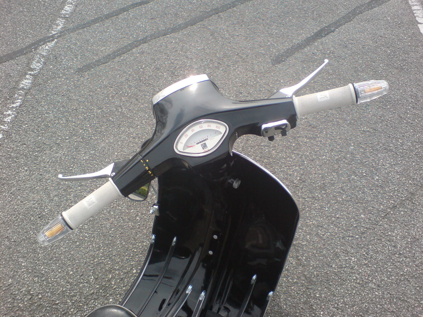

    und hier Bilder von dem wohl eizigartigen Lenker, der mich satte 30 Stunden Schweiß gekostet hat....
    Hoffe es gefällt Euch so wie mir....
