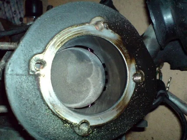

meiner sah so aus
@ gaugel
Die drei stellen wo´s durchgeblasen hat sind deutlich zu erkennen.
Allerdings muss man dem DR zu gute halten das er ca 15000 km zu dem zeitpunkt runter hatte.
ich hab jetzt auch einfach den kopf mit ner Feile abgezogen und den zylinder auch.
und für die Kritiker und Schmunzler:
nein, unter dem Haarwinkel sind die flächen parallel zueinander und es kommt kein licht durch!
Mal sehen wie lange das hält.

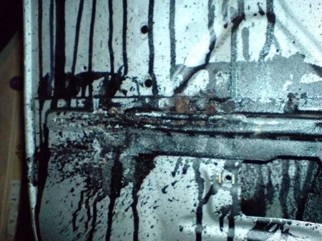

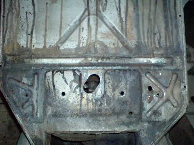

mag sein das ich es verkehrt angewandt habe, aber wenn man blankes blech damit bestreicht und danach wieder mit wasser abspült, setzt das vorraus das ich die komplette vespa einstreichen muss, denn wasser auf blanken metall = rost. und da ich bloß einige stellen damit behandelt habe, eben die rostigen, und daneben das nackte metall nicht wieder mir wasser in berührung bringen wollte, hab ich das fertan auch nicht mit wasser abgespült. Darum wohl mein überschuss der wiedr zum rosten geführt hat.
und das Sandstrahlen schädlich ist für die Karosse stimmt nur bedingt, es kommt auf das strahlgut an und wie hoch der Druck ist und ob man es mit nem Laien oder profi am gerät zu tun hat.
Habe zum glück einen gefunden der sich auf oldtimer spezialisiert hat. Und da war die oberfläche nach dem strahlen nicht rauher als wenn man selbst mit 200er schmirgel dabei war.

Mein tipp!
lass die finger von Fertan, auch wenn das 84/85 testsieger war....WAR!
Hab mir damit meine gestrahlte karosse so versaut das ich zum zweiten termin nächste woche
den rolller noch mal strhlen lass!
das zeug frisst zwar den rost, aber alles was überschüssig ist und keinen rost umwandeln kann, greift das blech wieder an,
der kreis schließt sich wieder.
einen tag nach der behandlung
...weist was ich mein?!
greetz smallevil
