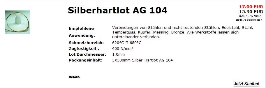

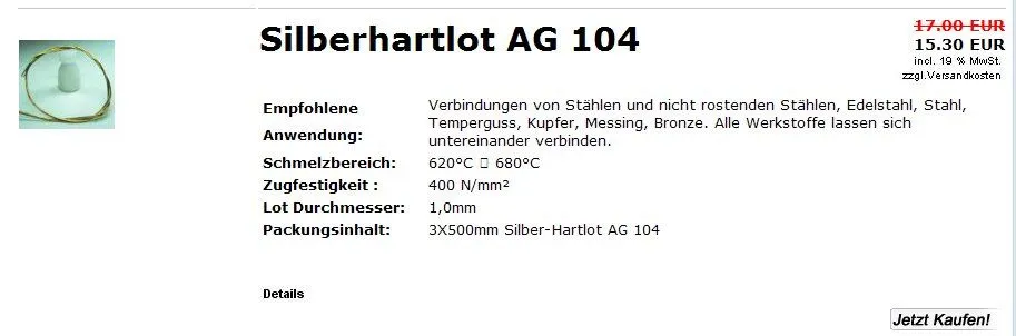

    Ja Pechsache, aber ich kann Dir helfen. Warm machen und Zinn entfernen (komplett und ohne Rückstände), dann das Loch mit Silberlot verschließen und glätten. Aber Achtung Silberlot wird mit einem speziellen Flußmittel verarbeitet. Vorher informieren und Probestück anfertigen.

    Danke, der tipp ist zwar gut, aber ich habe so viel verzinnen müssen, das ich jetzt schon 1kg zinn auf der kiste hab....
    wird mit silberlot dann ne ziemlich teure angelegenheit ;(
