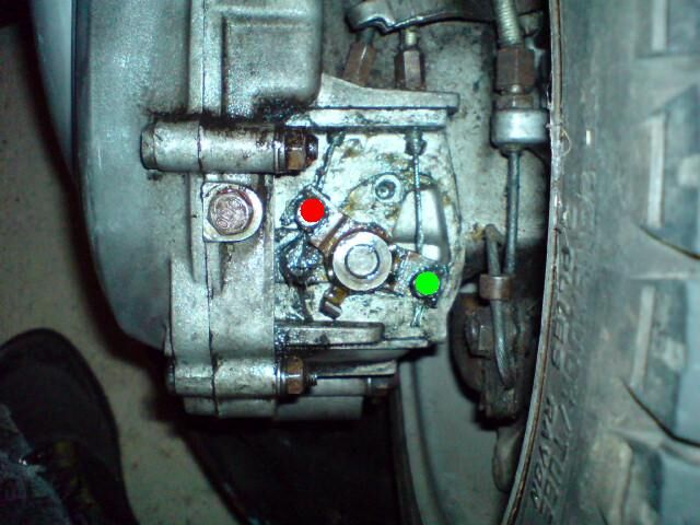

hab schon gezogen wie ´n berserker aber da tut sich nichts.
das selbe problem auch beim wälzlager, hat jemand ne idee?
greetz
wer lesen kann ist klar im vorteil
SORRY ...Du meinst ja auf die gabel...mhhhmmmm. da hab ich auch keine zündende idee
Hi....
Gewindestange M 10 aus´m baumarkt holen und große unterlegscheiben und dann damit die lagerschale reinziehen,
sollte funzen.viel Spass

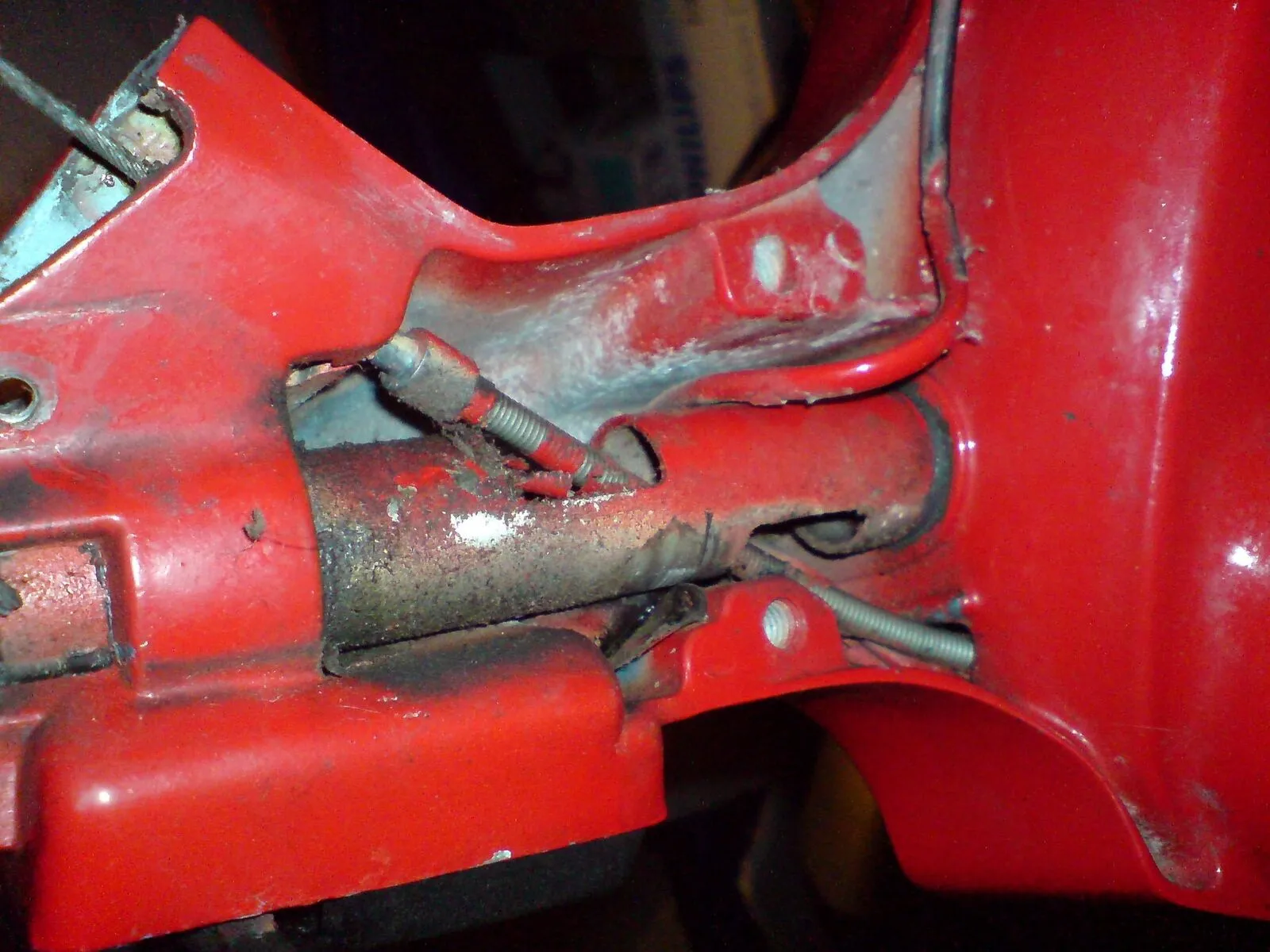

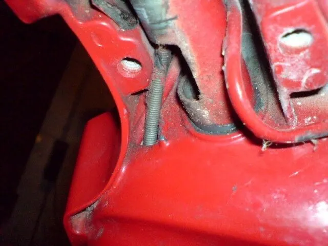

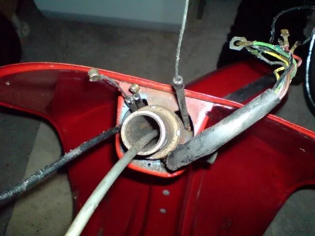

Moin Moin!
Ich habe im zuge meines auseinanderbaus fotos gemacht auf denen man auch die zuge erkennen kann, vielleicht hift dir das ja weiter
-> PNgruß smallevil

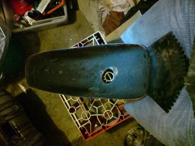

smallevil -
wenn ich jetzt sagen würde mir fällt nix auf, dann wär das gelogen...
mist, ich hab mich schon gefreut....
naja,egal schön schmal ist er trotzdem, auch ohne drücken, ALEX
greetz

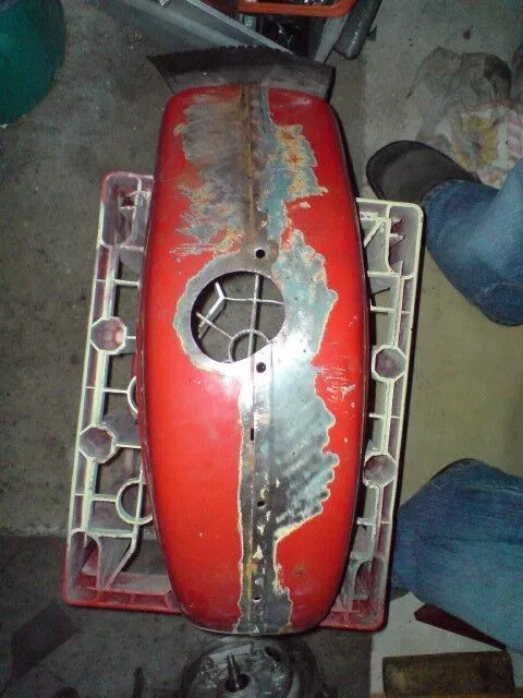

Gut Danke Alex...
Nur zum vergleich, hast du vielleicht ein bild von einem SS90er Flügel ?
ich kann auf dem foto oben nämlich keinen deutlichen unterschied sehen.
greetz
Also das mit dem Nippel leuchtet ein, hat meiner definitiv.
Bloß komisch das der dann so schmal ist.
Foto kommt morgen.bis denn.....
DANKE euch!
...nun dann war meine Vermutung wohl richtig....
11,5 cm vorn und hinten 14,8 cm
scheint ein SS90er zu sein-den behalt ich dann doch lieber ...gr
tz -
OK ihr Beiden, wenn ich den nicht verwende dann können wir gern noch mal drüber reden.
Aber kann denn niemand mal seinen Kotflügel nachmessen? Dazu reicht auch schon ein Geodreick...
Ist mir schon wichtig die maße zu wissen!
Greetz

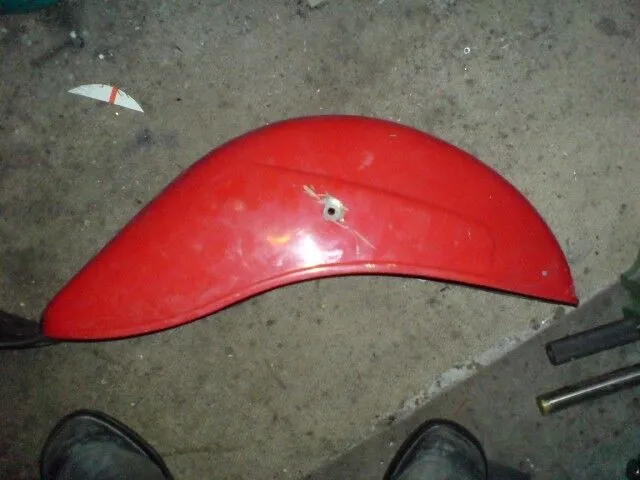

Hallo Leutz....
kann mir wer sagen welchen Kotflügel ich da fotografiert habe?
Ich frag deshalb, weil ich den eigentlich entsorgen wollte und nun ist mir aufgefallen
das er unterschiedlich ( ca 2cm ) breit ist an der vorderen und der hinteren Seite.
Auf dem bild 403 steht er etwas schräge, deshalb sieht man es dort am besten( Parallaxverzerrung?)
Egal, ich brauche eure Hilfe!
Ich fahre zwar eine 50 Spezial, will aber nicht ausschließen das der Kotflügel mal umgebaut wurde.
Wenn ich mir hier Fotos von euren 50ern ansehe, scheinen eure Kotflügel anders auszusehen,sprich breiter zu sein als meiner.
Das mag aber auch täuschen...
Vielleicht misst ja mal jemand die Breite seines garantiert normalen v50 kotfl. und mailt das mal!
Wäre ne echte Hilfe--DANKEsmallevil
