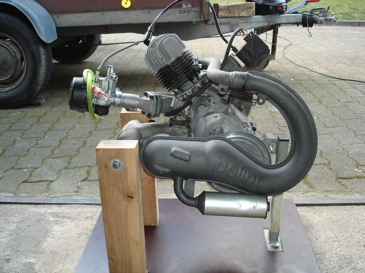

PK 50 Bj.84
Alt : 11/2009 Neu : 2/2010
Alt :Polini Neu : Malossi 112ccm Kurzhub , Sehnenmaß : 70% , AS : 170°
Mazzu Rennwelle 20/20mm Konus
RMS Primär 2,86
4 Scheiben Kupplung mit verstärkter Polini Feder
Polini Membran Ass Alt :19mm Neu : 25mm
Dell'Orto Alt :20/20 Neu : 25BS , HD Alt :92 Neu : 110
Luftfilter Alt : Malossi Neu : BGM Edelstahl Pilz
Polini Righthand
Vmax.ca.100-105 ![]()
Kabel zur Zündspule lässt aber nicht so, oder?? Die Schlauchschelle änderst aber auch, oder? Ansonsten hast sicher ein Falschluftproblem.
Mir kommt der 19/19er fast zu klein vor für den 112er
Klar wird das noch geändert,ich hab ja auch nur nen probe lauf gemacht und die Zündung eingestellt.
Wenn alles fertig ist,werde ich sie eh nochmal zu R.T.O bringen und alles abchecken lassen. ![]()
Mfg Flo

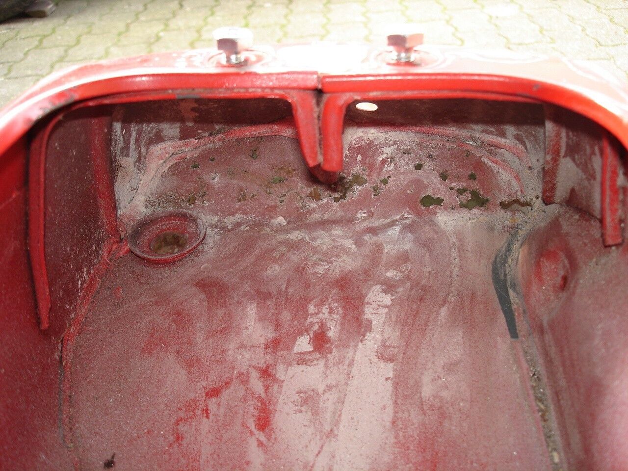

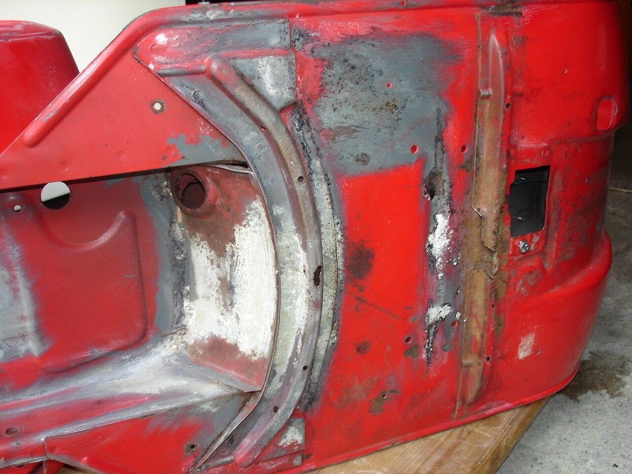

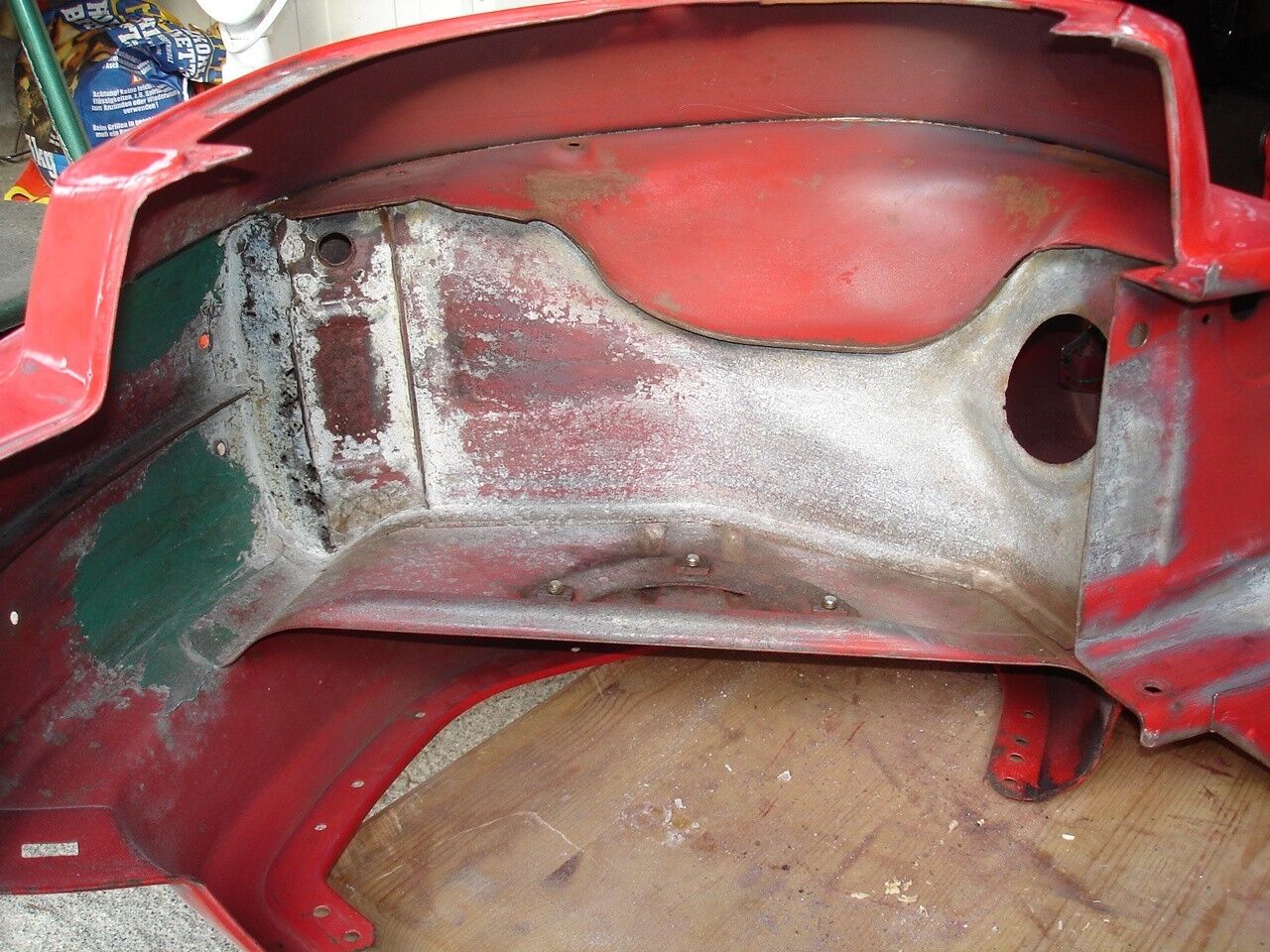

Moinsen,
So hab mal nach langem wieder nen paar Fotos und auch Zeit dazu gehabt.
Schade nur das ich keine gemacht habe wo ich den Motor zerlegt und gefräst habe.
Habe angefangen zu schleifen,aber da mir das zu Blöd ist und doch erheblich Rost vorhanden ist werde ich sie nächste Woche Sandstrahlen lassen.
Danach wird der Schweißer es auch leichter haben wat zu sehen.
Der Motor ist endlich Fertig und das Setup ist wie folgt :
Polini 112ccm Kurzhub
PK Spezial Lüfterrad 1600g
RMS Primär 2,86
4 Scheiben Kupplung mit verstärkter Feder
Polini Membran Ass 19mm
Del'Orto 20/20
Malossi Luftfilter
Polini Righthand
Werde dann versuchen nächste Woche neue Fotos zu machen,wenn sie Frisch gestrahlt wurde.;)
Mfg Flo
