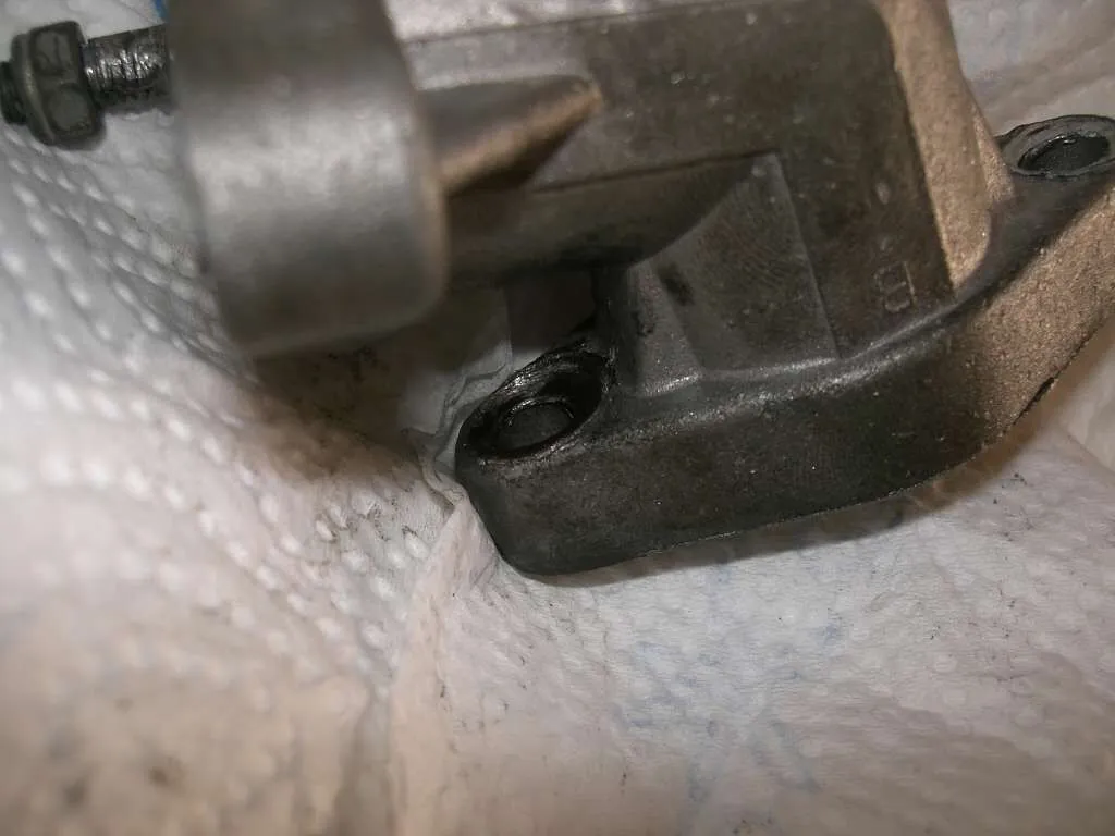

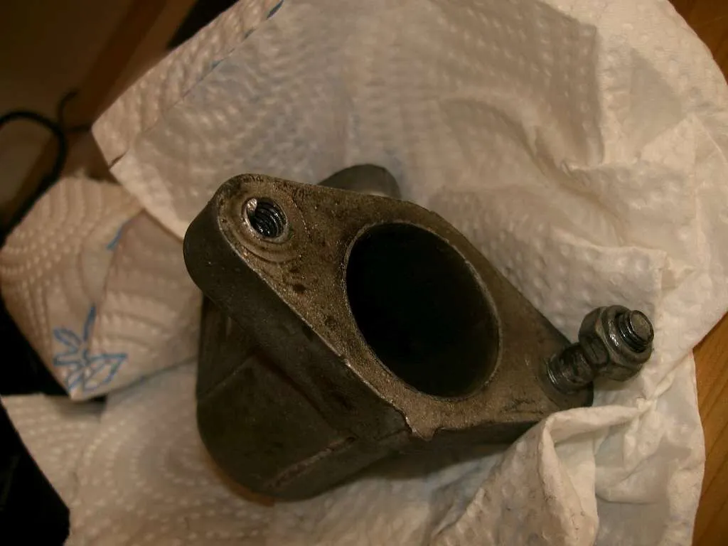

    Danke fuer die Antworten.
    Dieser Edelstahlkruemmer von SIP sieht eigentlich sehr gut aus. Vielleicht bestell ich den.. oder aber wieder einen konventionellen.. wobei mir das eigentlich stinkt.. grml.
    Wegen den Muttern: Die selbstsichernden Muttern die vorher drin waren... ja das Plastik ist nicht hitzebestaendig, das is bei allen 4 Muttern komplett weggekokelt. Nix mehr da.
    Die Sperrzahnmuttern vom Scooter-Center sehen gut aus, da werd ich schaun dass ich an solche rankomm.
    Vielleicht is das Problem mit dem Kruemmer dann auch nicht mehr so stark, wenn die gscheid halten.
    Reparatur kommt fuer mich nicht in Frage, ich will da Neuteile verbauen. Schliesslich will ich eigentlich nicht schrauben, sondern fahren.. durchbohren is nichts, weil man dann von hinten eine Mutter gegenhalten muesste.. nur da is halt null Platz zum schrauben, der Motor is ja eingebaut.. Felge und Batterie sind halt draussen und die Vespa is aufgebockt, aber hinkommen is echt scheisse.. musste heute sogar nen 10er Schluessel durchflexen, damit ich hinkommen konnte.

    Tag zusammen..

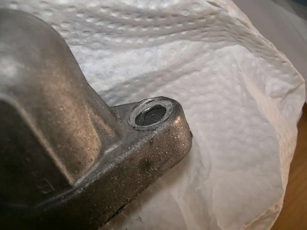

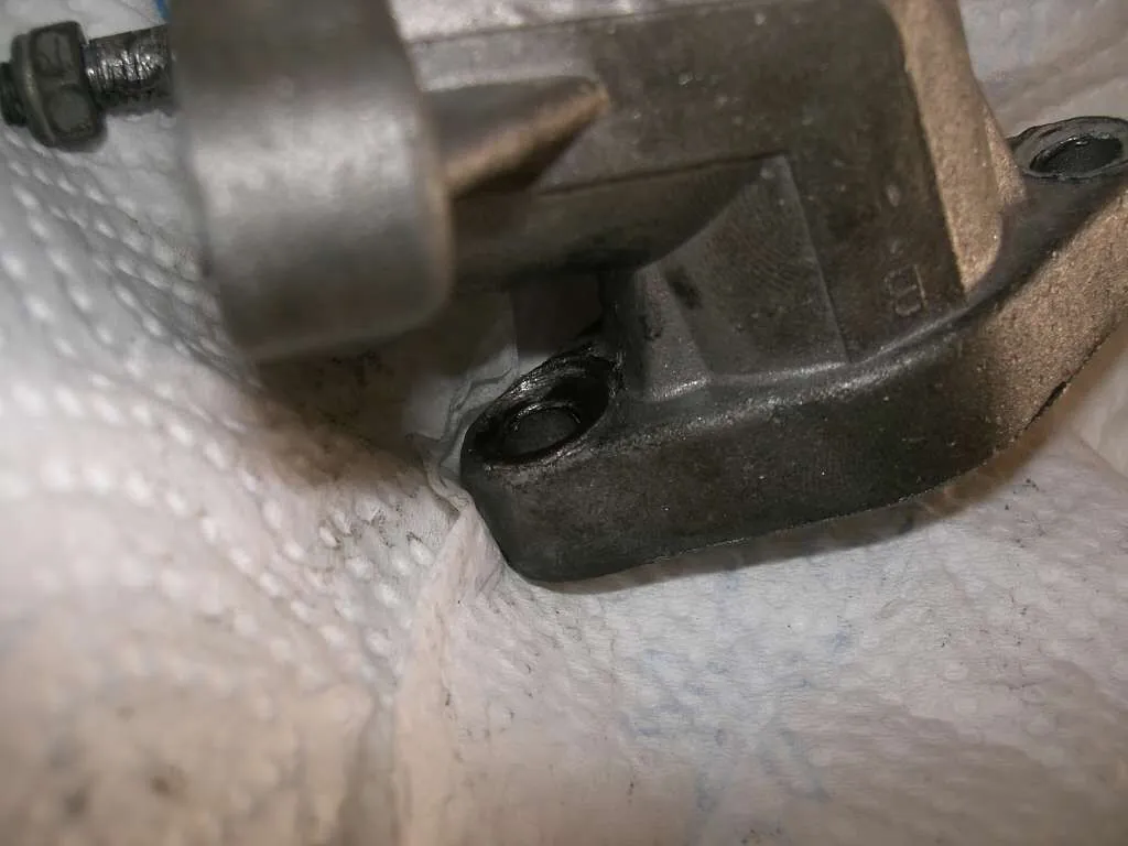

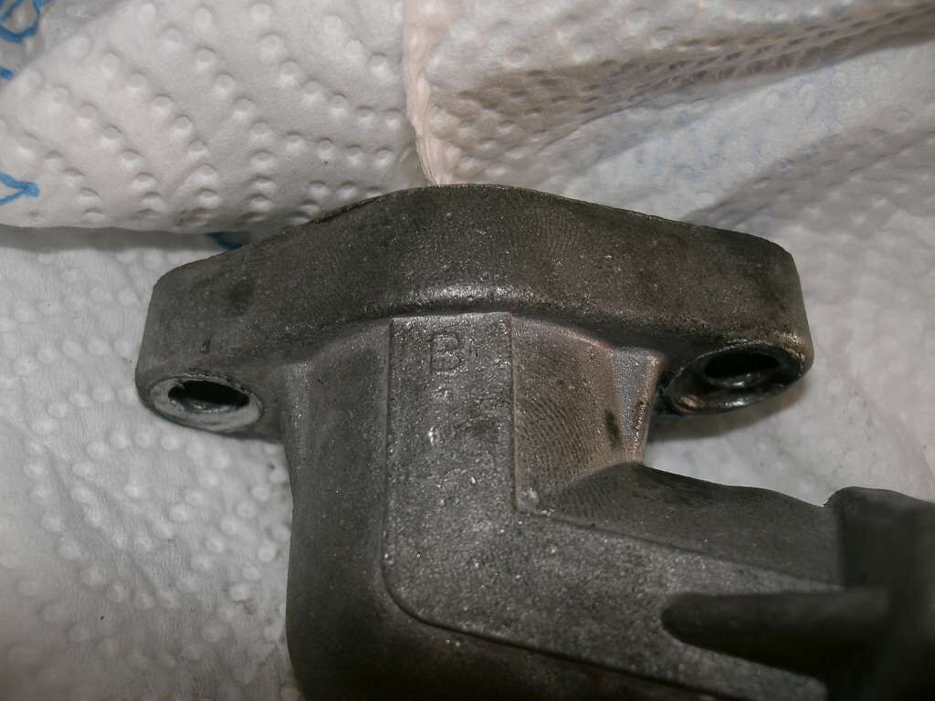

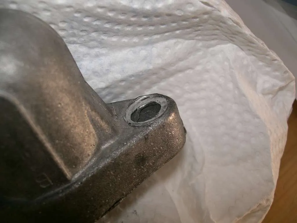

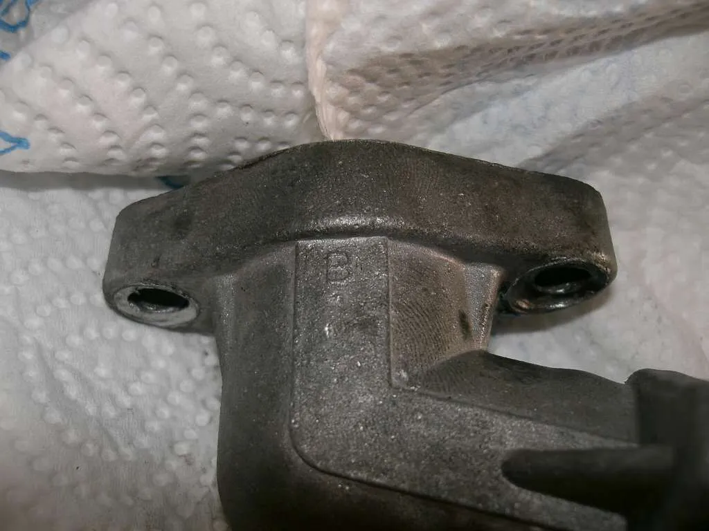

    bei meiner PK 50 XL2 Automatik Elestart (ohne Kickstarter, rein Elektro) Bj. 93 ist ein Kruemmerbolzen abgerissen.
    Sound entsprechend laut. :)
    Gibts den Kruemmer auch in einer besseren Qualitaet?
    Der jetzige wurde vom Vorbesitzer getauscht und ist vermutlich aus Alu.
    Der schaut jetzt schon aus wie Sau, die Muttern haben sich total hineingearbeitet. Schaut euch dazu bitte die Bilder an.
    Ich weiss nicht ob der Kruemmer original Piaggio ist.. ka wo der den her hatte.
    Der Vorbesitzer hat normale Muttern verwendet.
    Gibts da nicht extra hitzefeste Muttern?
    (Er hat welche mit so einem blauen Gummiring verwendet... (ich hab die am Skateboard dran..) und ich hab mich immer gefragt was da so gestunken hat..)
    Ich wollte jetzt den Kruemmer von pk-automatik bei Ebay bestellen..
    Aber der schaut auch so "minderwertig" aus wie meiner..
    Oder kann ich den woanders auch bestellen, eventuell in besserer Qualitaet, vielleicht nicht aus so weichem Alu..
    Oder ist dieser weiche Alukruemmer der originale "gute" von Piaggio?
