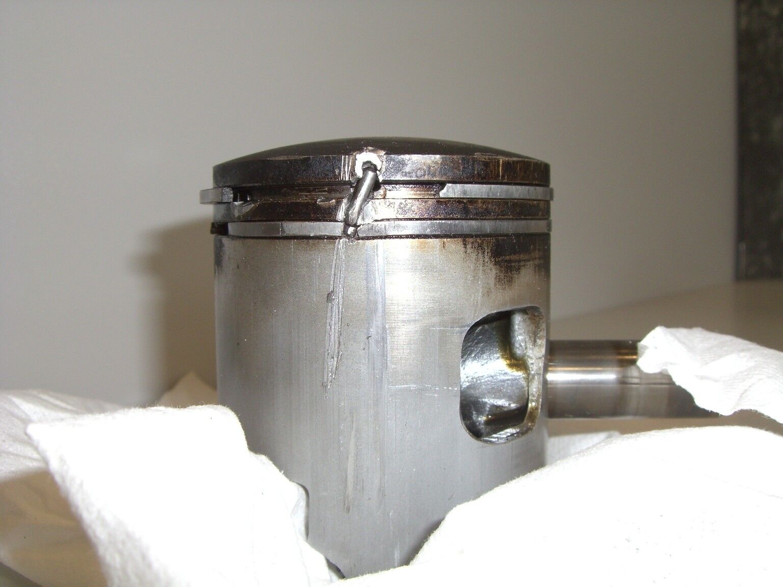

    ich geh davon aus das der Pin reingepresst wird. Wenn man ihn sich genau anschaut sieht man das der so dick ist, beim flüchtigen anschauen sieht man nur die vordere Fläche die Plan gedreht wurde. Deswegen täuscht das optisch.
    Nach einer gewissen Motorlaufzeit wird der Kolben heiß, dehnt sich aus und der Pin kann sich bewegen. Durch mein falsches Einbauen hat sich der Pin im unteren Totpunkt in den Auslasskanal verschoben, dann beim Hub zum OT hat´s dann gekracht.
    Der Kolben ist glaub ich Aluguss der gibt schon nach.
    danke für das interesse, die Vermutung mit dem falsch herum eingebautem Kolben ist schon naheliegend. So ein Mist, ich wusste von dem Pfeil, und trotzdem hab ich ihn falsch eingebaut. Ich Vollidiot.
    Das Nadellager ist noch komplett. Ergo es ist der Kolbenringpin.
    Ich hoffe jetzt nur das ich die Reste von den Kolbenringen finde....

    nach entlosem Schrauben an meiner Vespa war es gestern soweit, sie sollte Tüv bekommen. Bekam sie auch ;) doch auf dem Rückweg ging sie an ner Kreuzung aus (Standgas zu niedrig eingestellt) und beim den letzten Umdrehungen machte es ein kleines Klickgeräuch und auf einmal ging garnichts mehr. Ankicken war vergebens. Dachte mir da schon das der Kolben fest ist. Vermutete irgendwas an den Kolbenringe weil ich die vor kurzem getauscht hatte und irgendein Mist gebaut hab.
    Nach dem auseinanderschrauben bot sich mir folgender Anblick (siehe Bild).
    Meine Frage ist jetzt wie kann so etwas passieren?
    Der Stift ist doch in der Nut verpresst.
    Hat jemand ne Ahnung?
