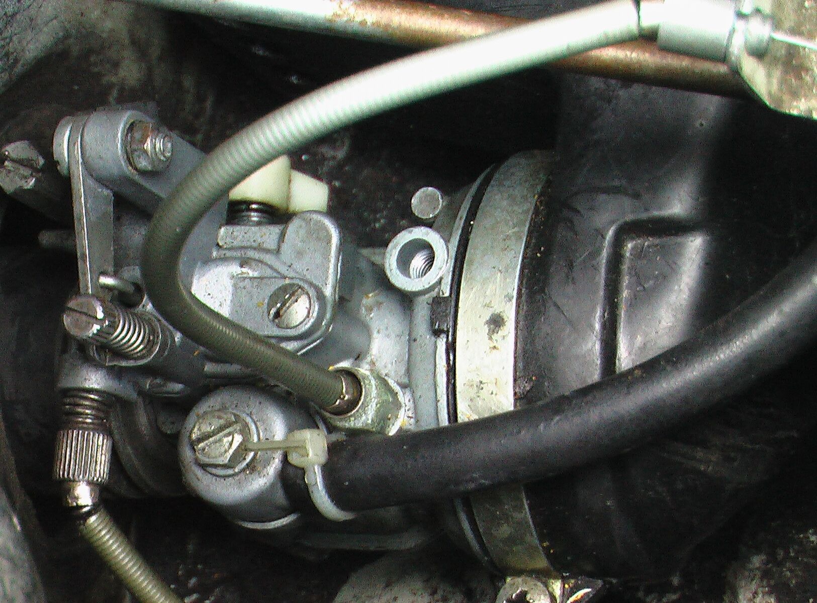

    • July 23, 2008 at 08:58

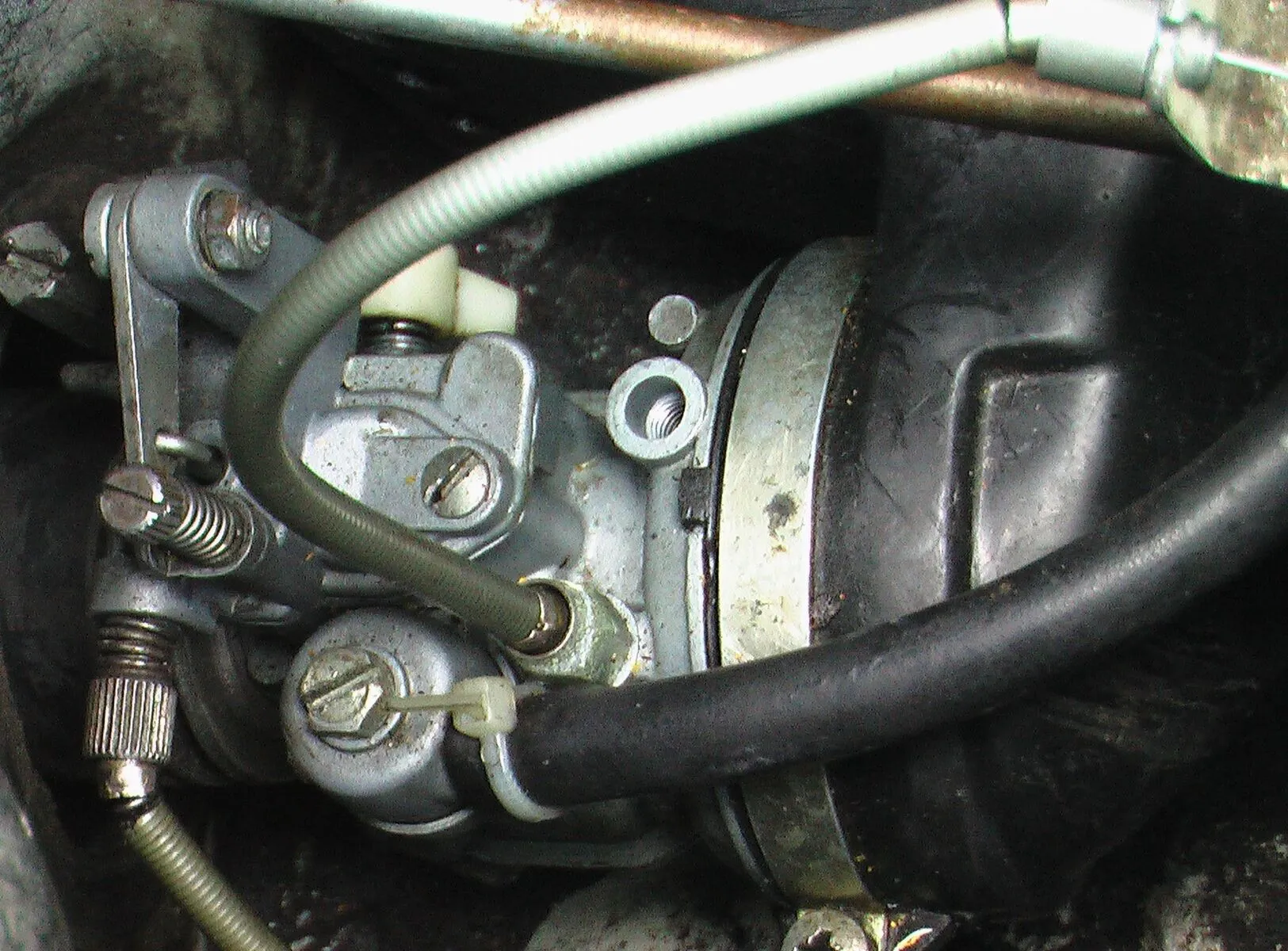

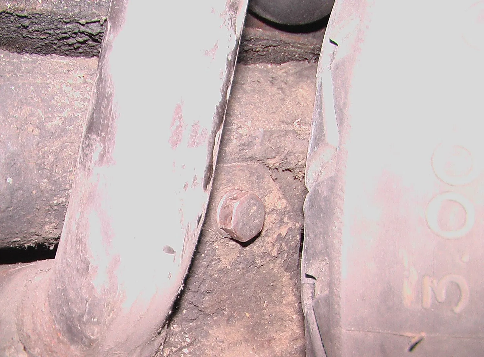

    ....danke Jungs!
    Ich werde mal da ne Schraube reintun, da ich kein Bock auf Dreck im Vergaser oder Schlimmer habe.
    Mal sehen wie sie sich verhält, meine kleine, arme, vernachlässigte und jetzt wieder geliebte Lady....
    Gruß Dan

    ok, schwein gehabt.
    Danke

    Hello Kollegen,
    habe letztens mit Verwunderung folgendes Bild entdeckt:
    Was für eine Schraube gehört da rein, im bild mitte-mitte, direkt am Luftfilter....
    Fahren tut die Vespa trotzdem einwandfrei.
    danke im voraus.
    dan

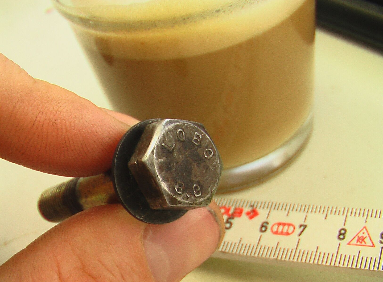

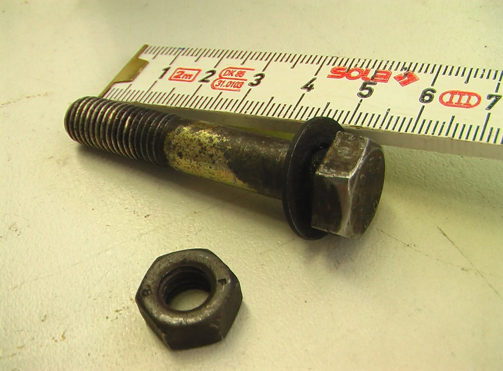

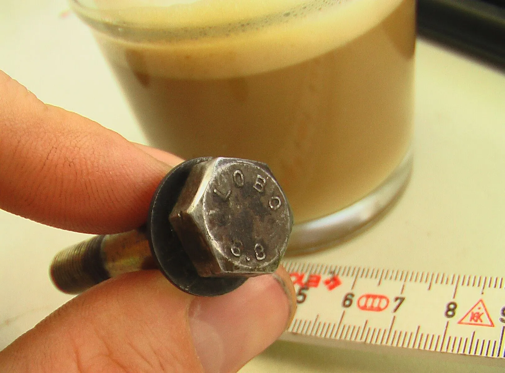

    Hurra!
    Kickstarter, das wars. GREAT JOB. vielen Dank Leute

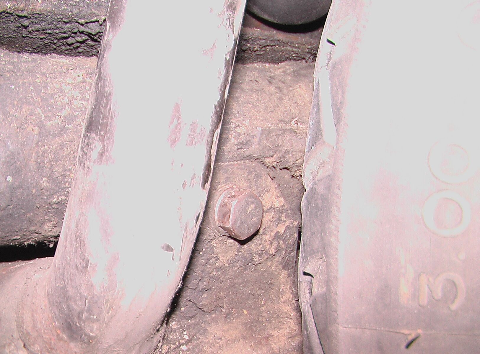

    • June 2, 2008 at 14:17
    Hmm, sind das nicht zwei kleinere, die direkt an den Krümmer kommen?
    http://scooter-center.com/catalog/popup_image.php?image=big88.jpg&alt=Auspuff+PK50+S-XL+Nachbau&ddir=design/&style=popup.css&pdir=images%2Fproducts
    Also wie es scheint gibt es keine weiteren Stellen als Federbein und Auspuff. Da ich beides mit den entsprechenden Schrauben verbaut habe, hoffe ich mal das alles OK is und sich die Schrauben irgendwie in das chaos eingeschlichen haben.
    vielen dank nochmal an euch.
    Gruß dan

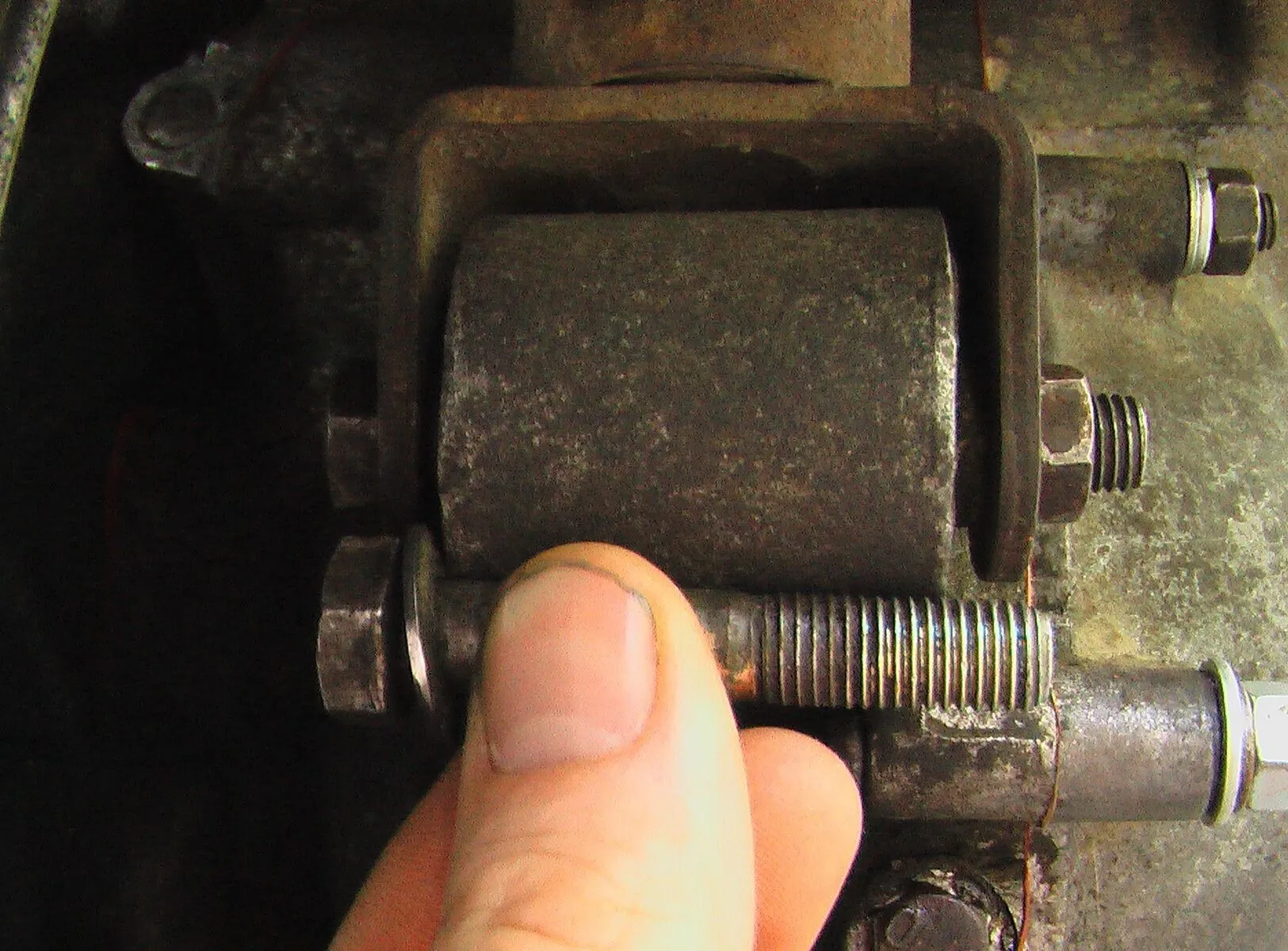

    • June 2, 2008 at 14:03
    Das glaub ich nicht ("tim" ;-)). Hab noch mal schnell Fotos gemacht.... Ich hab die Schraube immmer an der Feder drangelassen, da ich den Motor immerwieder ein- und ausgehängt hatte.
    Keine Ahnung, wo die herkommt.
    vielen Dank für die vielen Meldungen.
    Gruß Dan

    Hello,
    ...Zylinder- und Zylinderkopf haben definitiv alle 4 Schrauben und Muttern verbaut. Das Federbein ist auch auf jeden Fall mit Schraube und Mutter verbaut, ausserdem sind 5,6 mm einen Ticken zu kurz. auch der Auspuff macht nen stabilen bzw. festen Eindruck....
    danke für die schnelle Antwort
    ...jo des is n lecker Latte
    Gruß dan

    Hallo Leute,
    ich hab am WE endlich meine PK50s wieder zusammenbekommen. Nur, was sind das denn für Teile?
    Also die Schraube ist 5,6 cm lang, hat einen Durchmesser von 9mm und man braucht einen 14ner Schlüssel, für die Mutter einen 13ner Schlüssel. Der Auspuff ist dran mit der definitiv richtigen Schraube, da ich sie nie vom Auspuff abnahm, die Aufhängung, also die Verbindung von Motor zur Feder ist auch dran. Die Sitzbank hat kleinere Schrauben, passt also nicht in die Gewinde, die im Rahmen dafür vorgesehen sind. Zur Info, ich hatte den Motor gespalten um die Dichtungen und Dicht-Wellenringe zu wechseln... hatte also wahnsinnig viel Zeug rumliegen. Fürs Motorgehäuse hab ich ne Mutter nachgekauft, wo ich mich schon gewundert habe. Aber da hätte die Mutte eh nicht richtig draufgepasst..
    Kann es sein daß z.B am Auspuff zwei Schrauben dran müssen oder daß mein Vorgänger da Pfusch am Bau betrieben hat?
    Naja, ich bin mit dem Roller wie auf Eiern langsam ums Eck gefahren hab gerüttelt und geschüttelt, aber alles gut.
    Dank im Voraus,
    Grüße Daniel

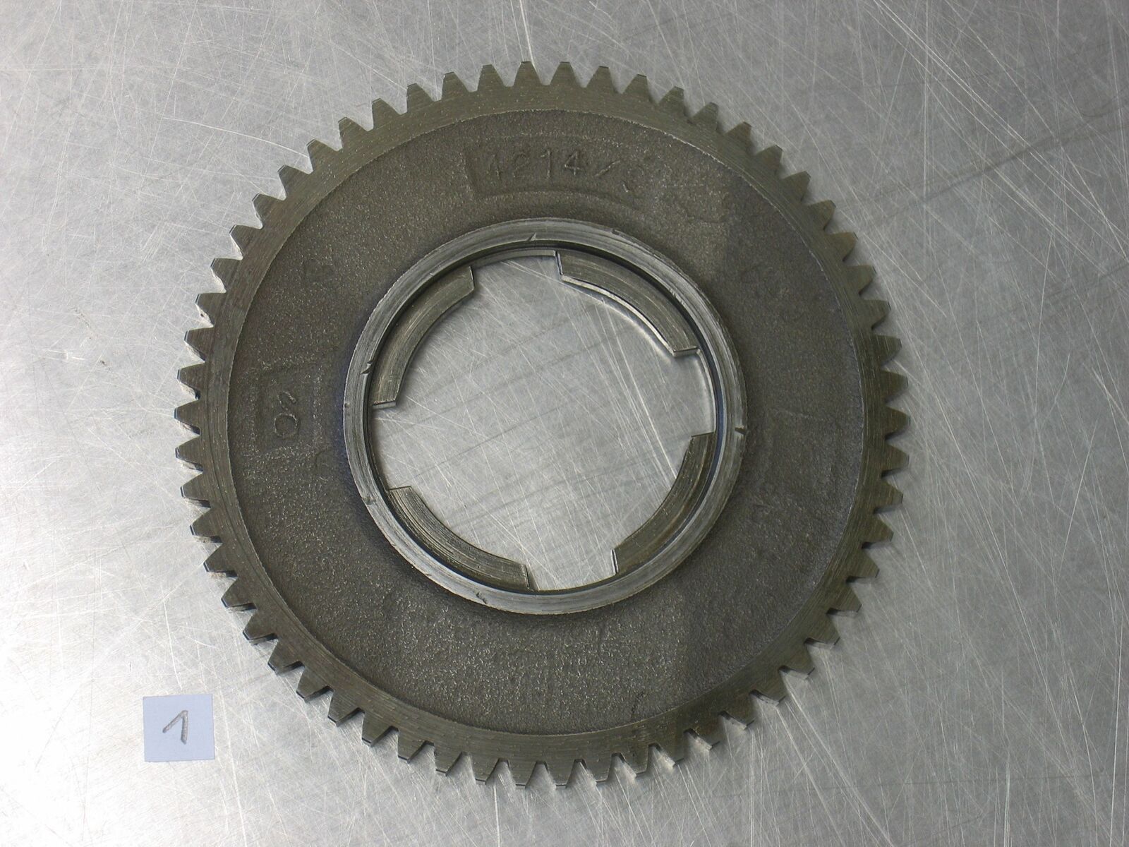

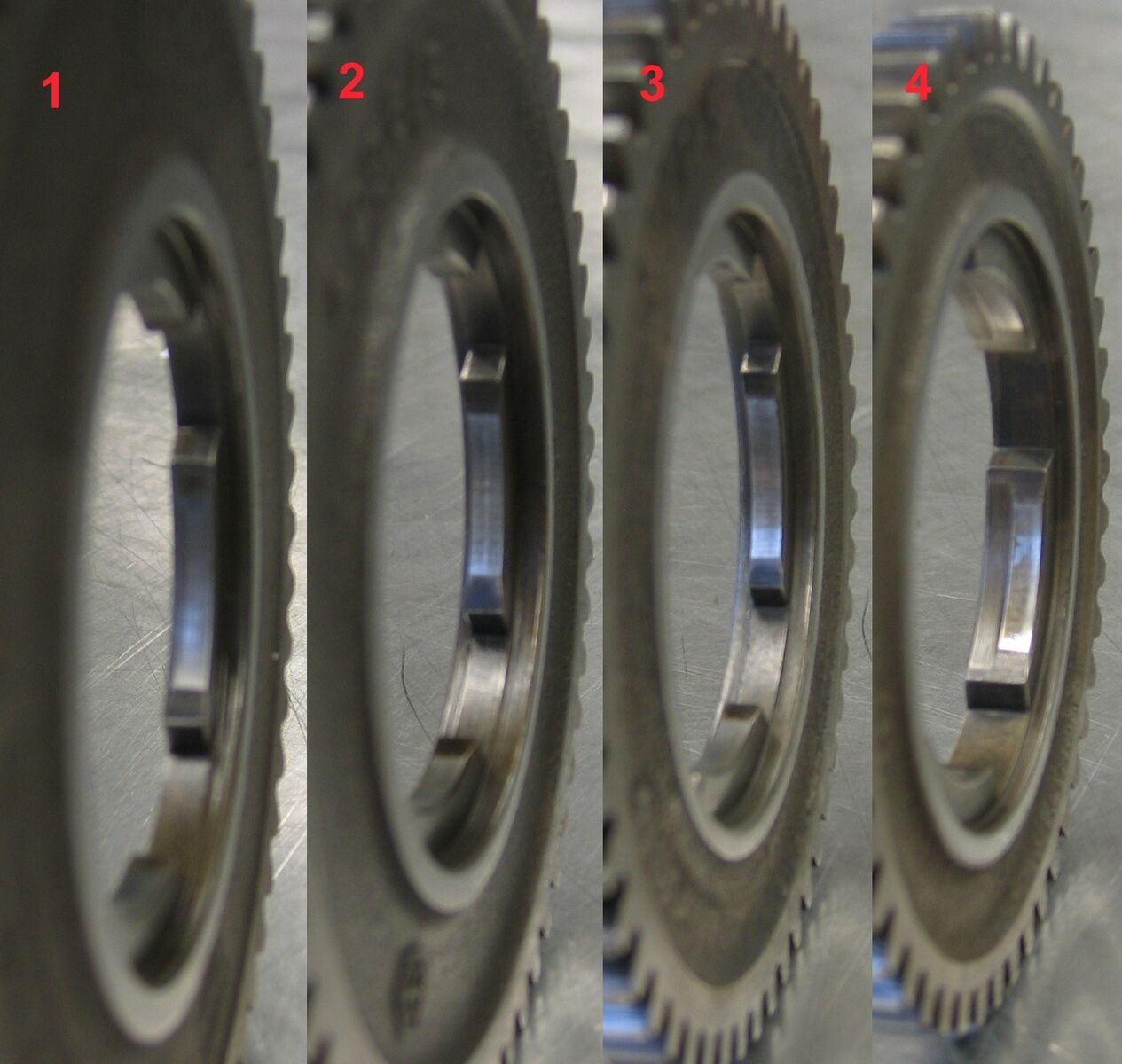

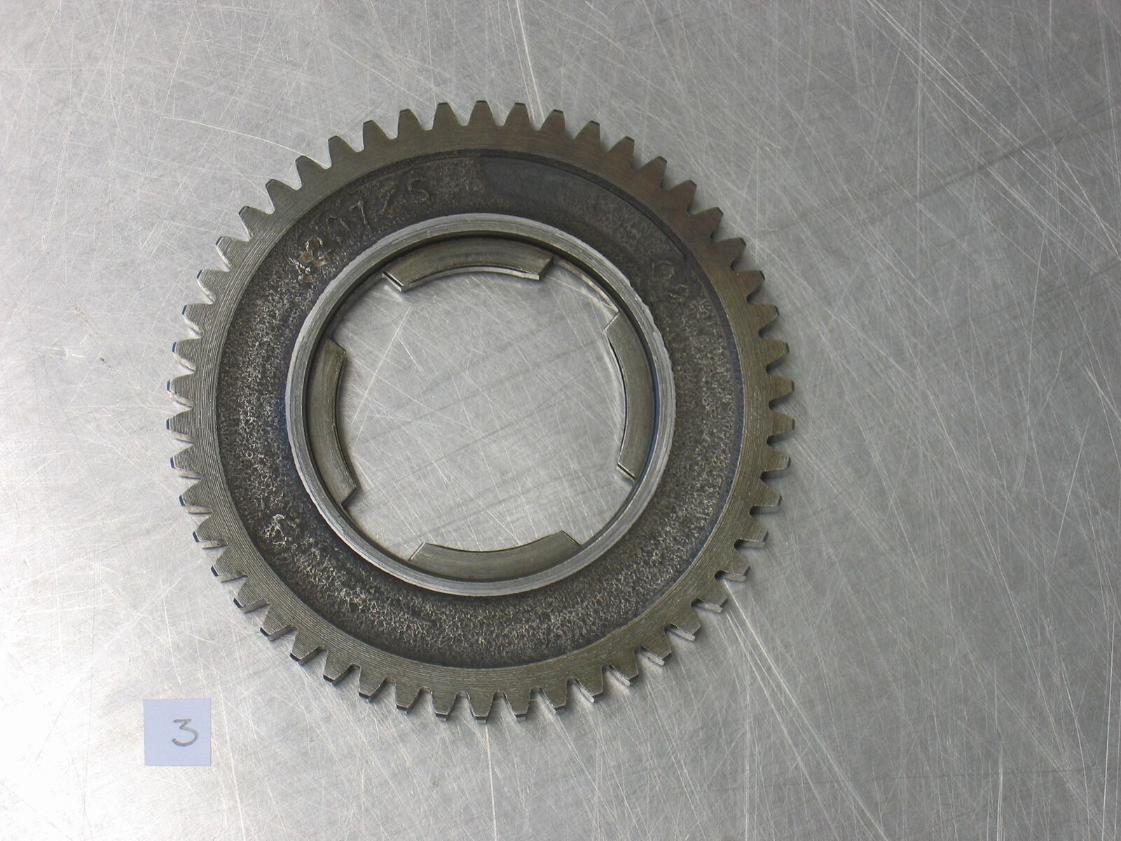

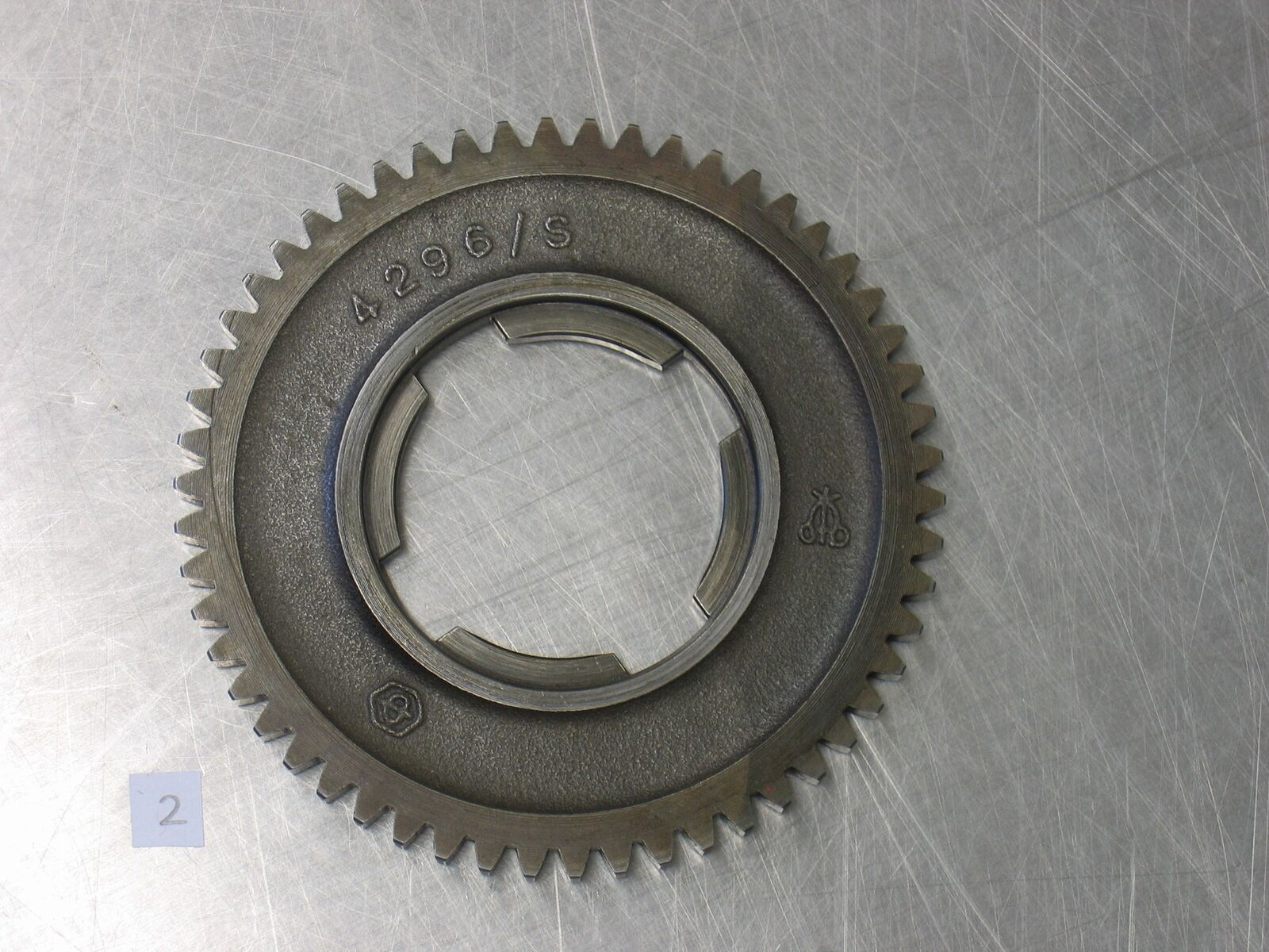

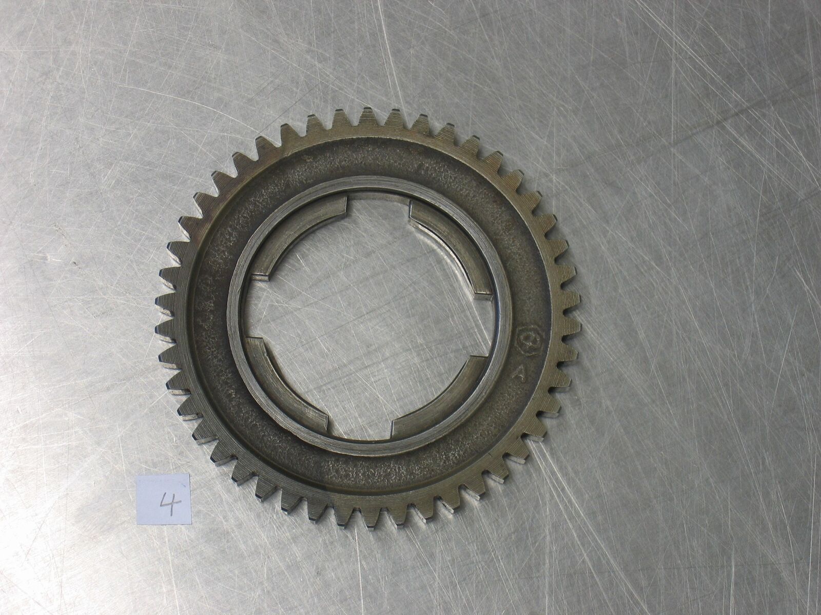

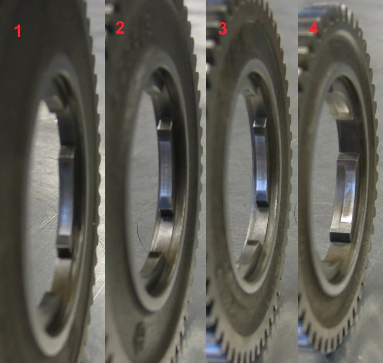

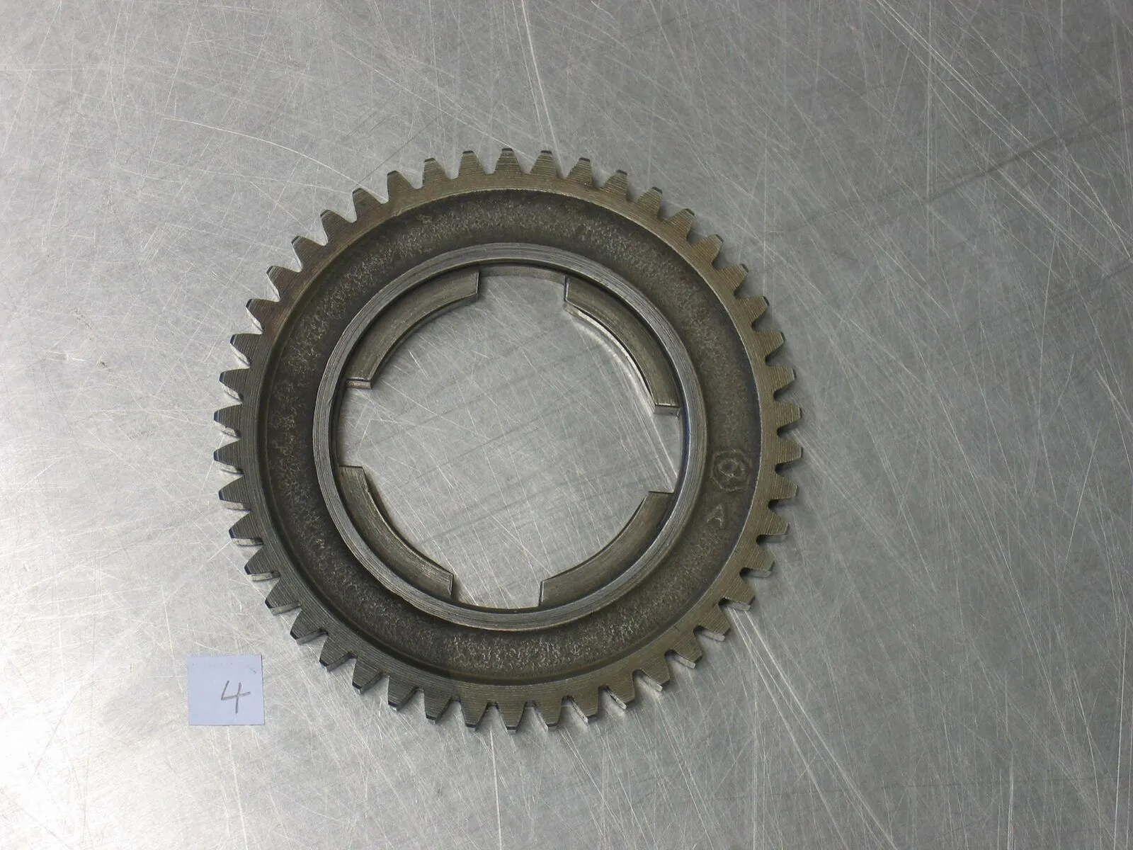

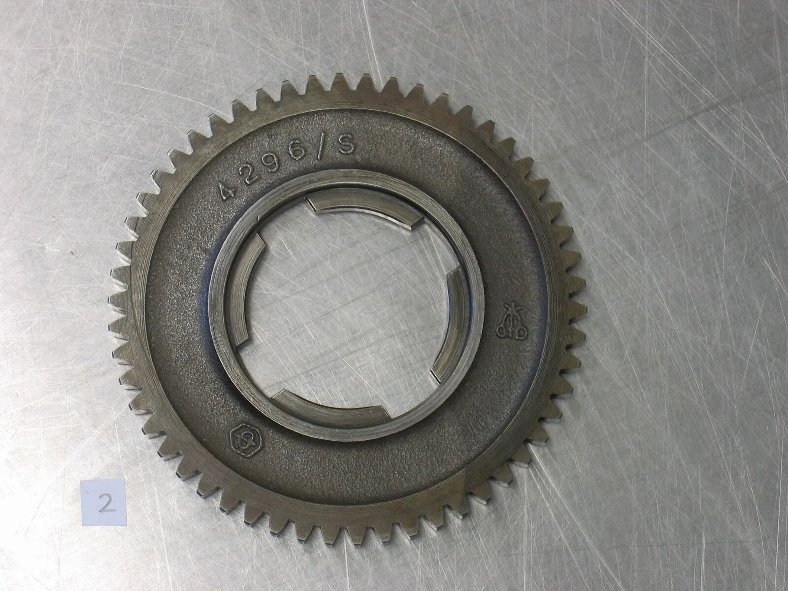

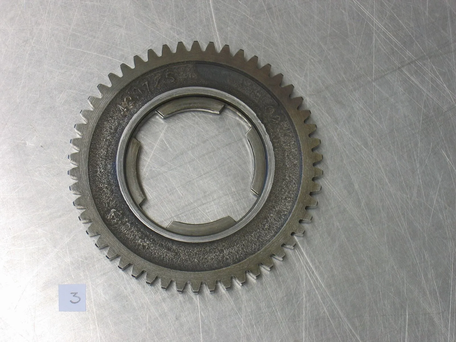

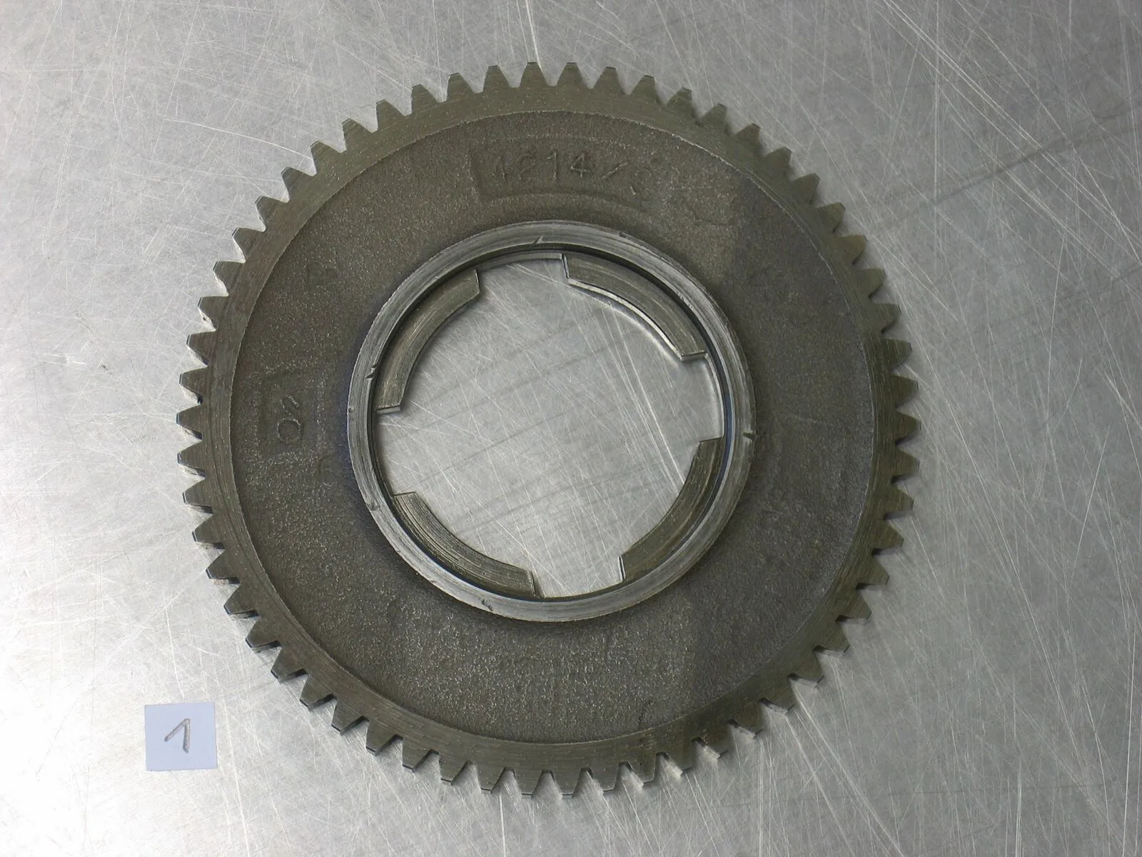

    Guten Abend Leute,
    ich bin beim Ausbau des Getriebes meiner PK 50s, durcheinander gekommen und habe nun die Getrieberäder vor mir und weiß nicht mehr 100% wie sie nun wieder reingehören.
    Dummerweise scheint es, daß es nur einen so blöden wie mich gibt, denn ich habe lange im Netz und diversen Büchern gesucht, nie war es wirklich eindeutig beschrieben. Ich hoffe, daß mir jemand von euch helfen kann!
    Dazu hab ich die Rädchen, die mich so näckisch anlachen, mal fotografiert:
    Dank im voraus!!
    ps. irgendwie ist das thumb des letzten bildes nicht das richtige....
