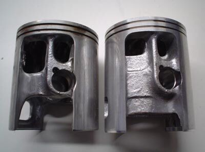

Hier zwei Bilder von der Worb5 Seite:
Man sieht hier sehr schön worum es geht. Wie es geht, steht hier!
Edith meint, der Kolben ist nicht nur von Spooky, er sieht auch spooky aus.... Die Kerben kannst Du weglassen, dafür darf man sich bei der Bearbeitung ruhig ein wenig mehr Mühe geben. Übrigens ist der Kolben durchaus haltbar. Ich habe bisher alles kaputt bekommen, aber ein Kolben ist mir bisher nicht gebrochen.
@ Pornstar:
Du meintest man könne die Auslässe ohne Aufschweissen erweitern, meinst du damit daß das vorhandene Material genug für den Kanal hergibt?
Nein! Ich weiß, dass an allen Stellen genug Material vorhanden ist. Viel wichtiger als das Fräsen der Kanäle ist es das CVF System am Kolben vom überflüssigem Material zu befreien. Die einzig wirklich kritische Stelle am Gehäuse ist der Einlass zur Kupplungsseite. Da bricht man leicht durch, wenn man es zu gut meint. Aber mit der entsprechenden Vorsicht geht es ganz gut. An den Überströmern um den Zylinderfuß ist das Aufschweissen jedoch komplett unnötig.
