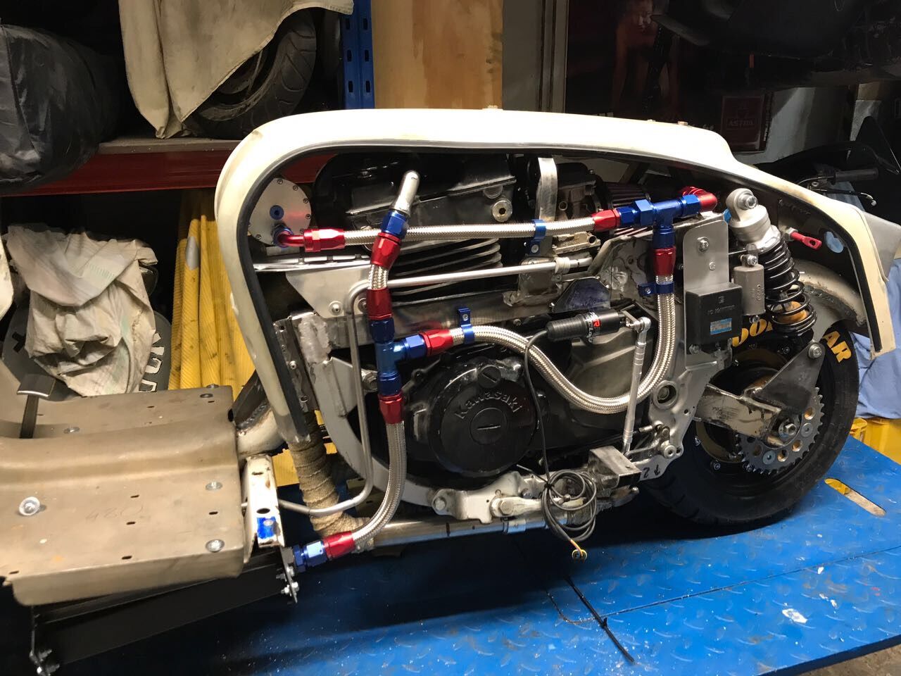

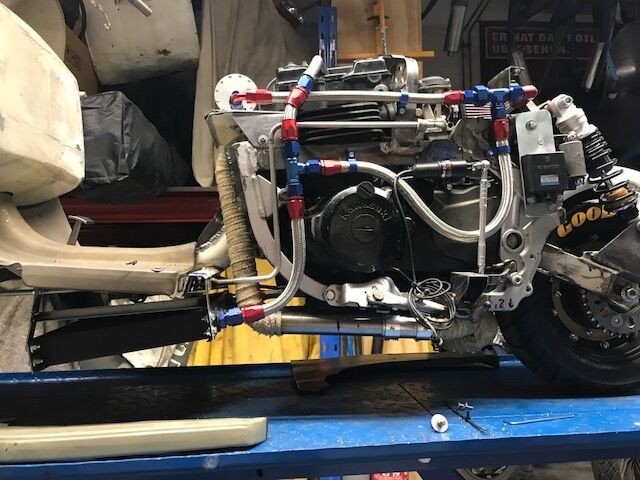

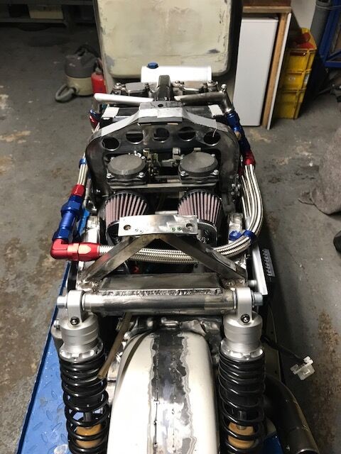

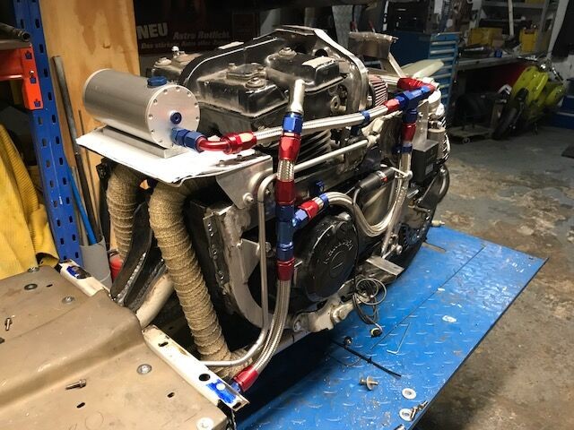

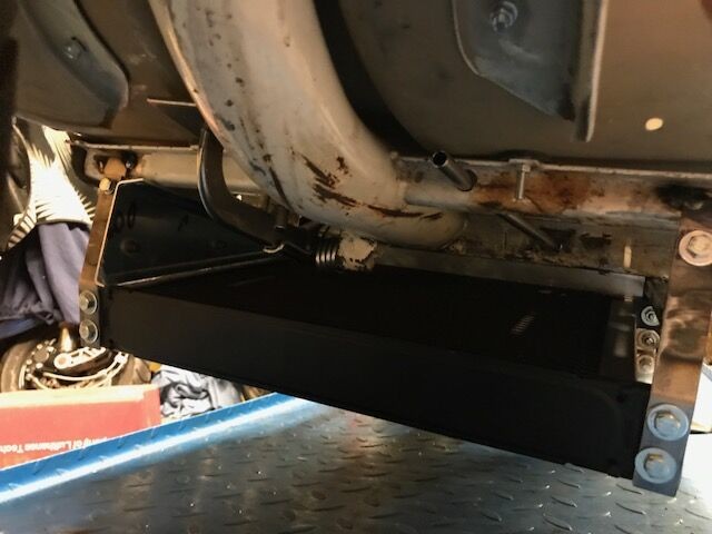

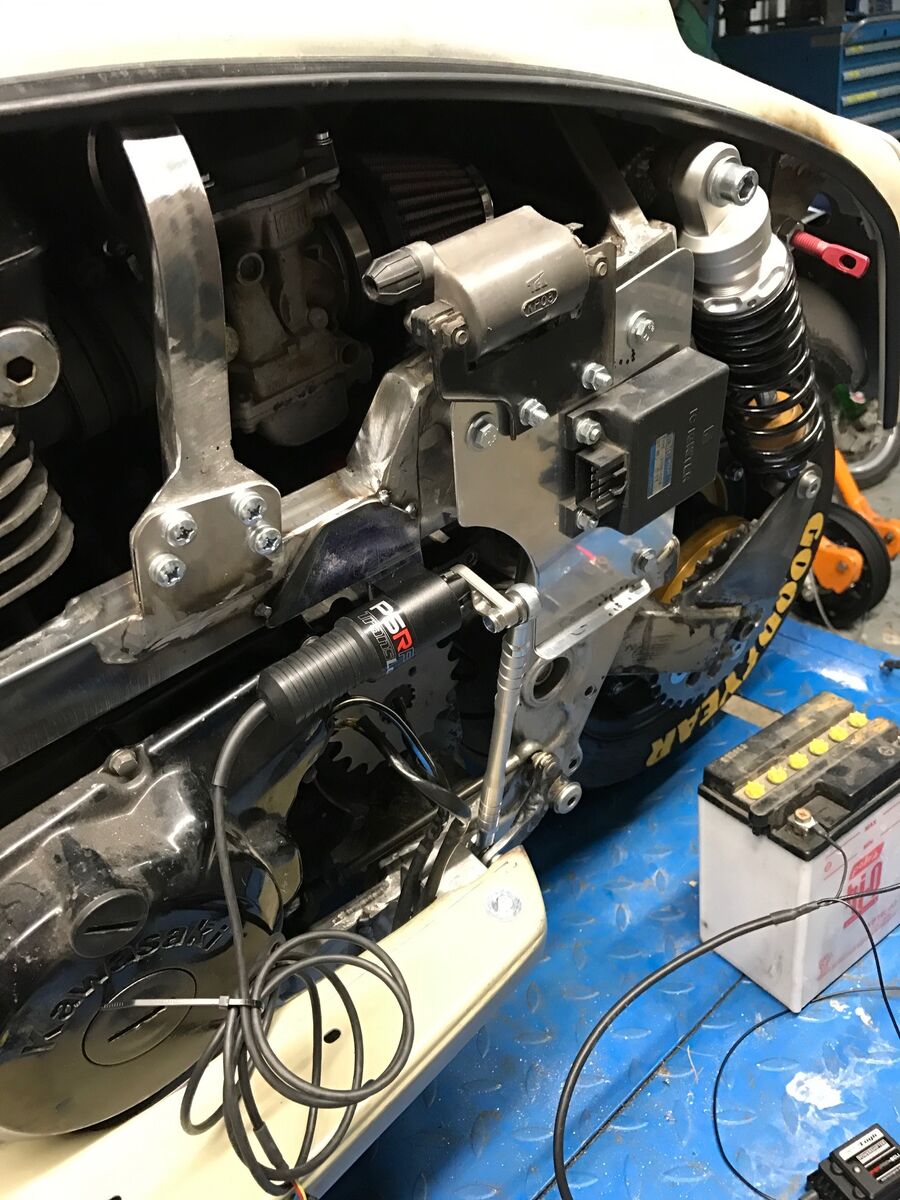

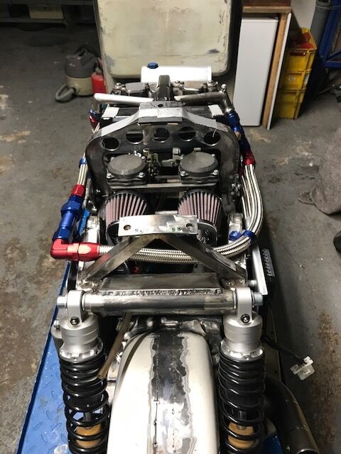

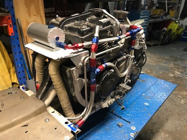

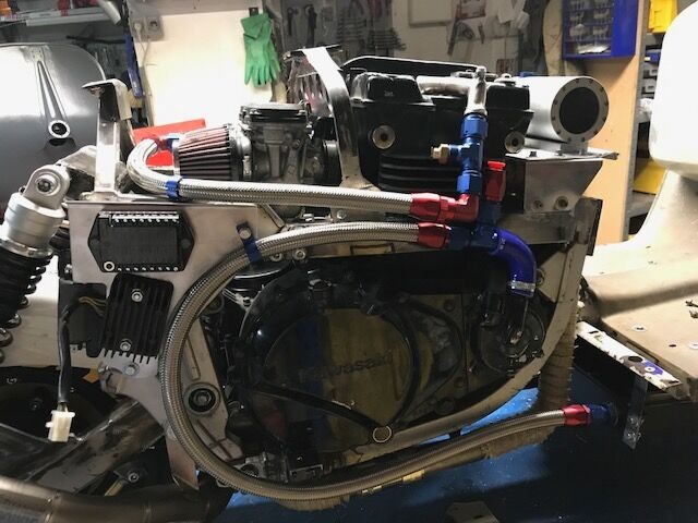

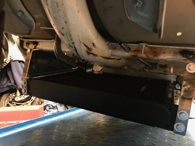

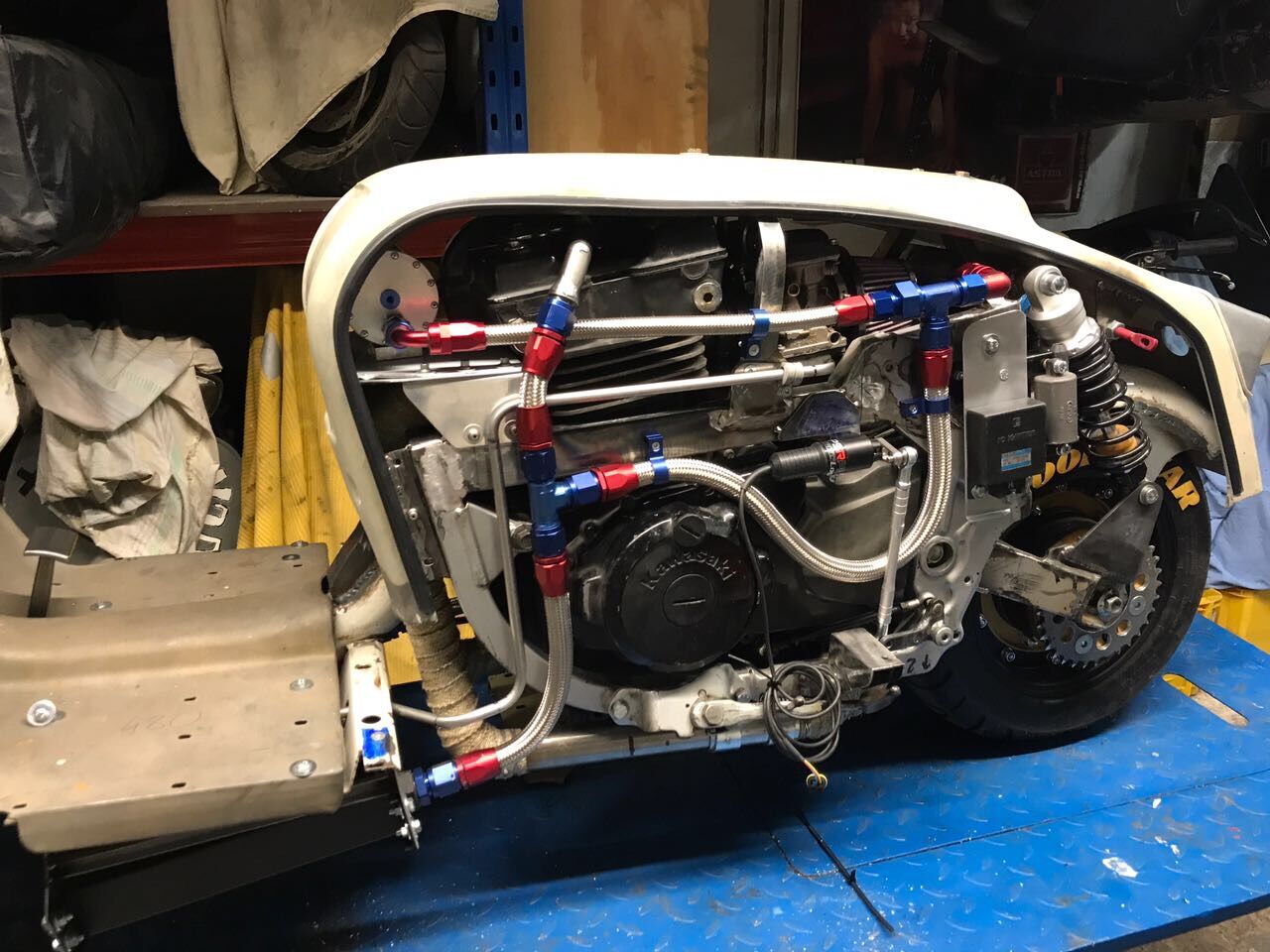

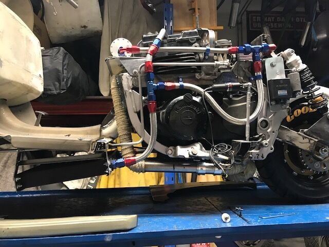

Die Kühlanlage ist in Arbeit. Der Kühler ging unter das Bodenblech. Dieses Mal habe ich einen doppelt so großen, wie bei der Terror genommen. So ein Viertakter ist da tendenziell etwas wärmer, weil die Innenkühlung durch das Frischgas komplett ausbleibt. Abgesehen davon geht es unter den Hauben dermaßen eng zu, dass ich mich nicht auf zirkulierende Luft verlassen kann. Der Kühler erhält von vorne herein eine strömungsgünstige Verblechung, hier habe ich bei der Terror Gelerntes gleich umgesetzt.

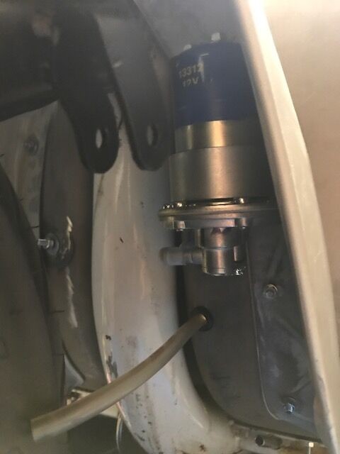

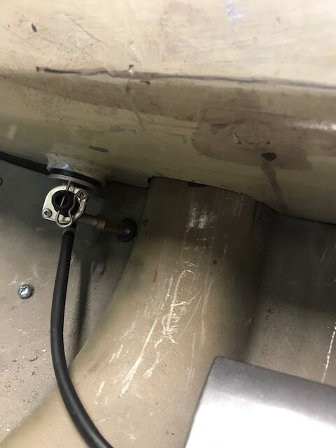

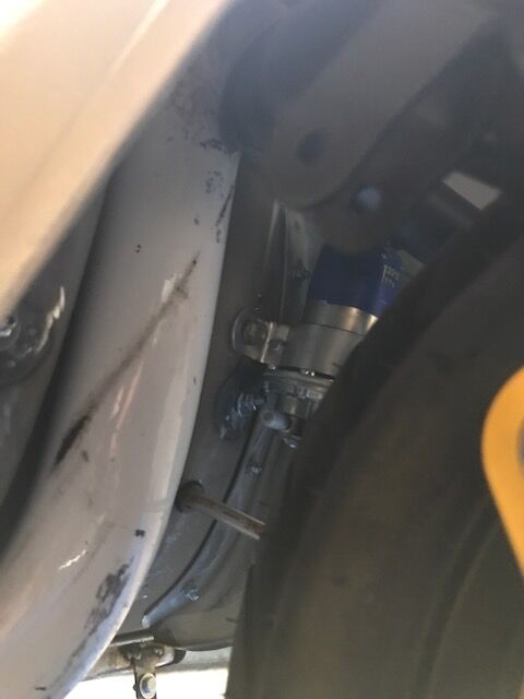

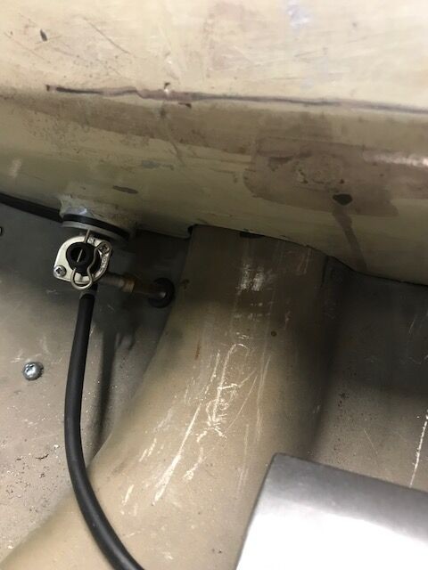

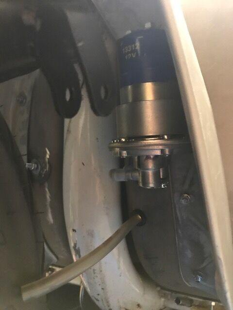

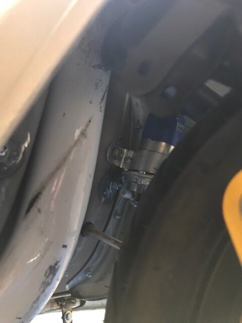

Wo ich gerade von eng rede. Die Spritpumpe ist nach vorn unter den Kotflügel gezogen. Die Benzinleitung ist aus einem 8mm Edelstahlrohr gebogen und windet sich links unter dem Bodenblech raus und dann am Rahmen hoch.Kühlwasserschlauchverlegungsporno:

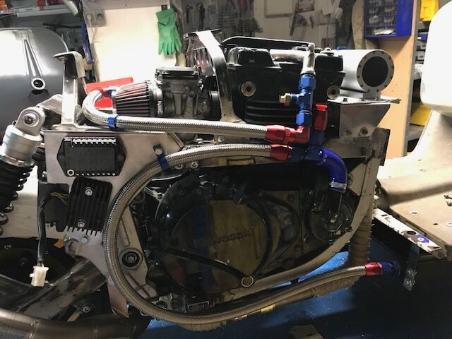

...und ja, es passt alles unter den Frameloop. Es sieht zwar aus wie ein Raketenmotor und etwas weniger Schrauchverschlaubung wäre mir lieb gewesen, aber es ging einfach nicht anders.

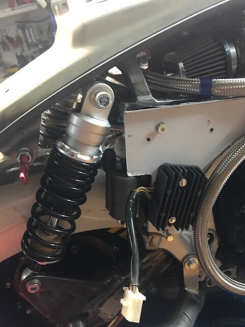

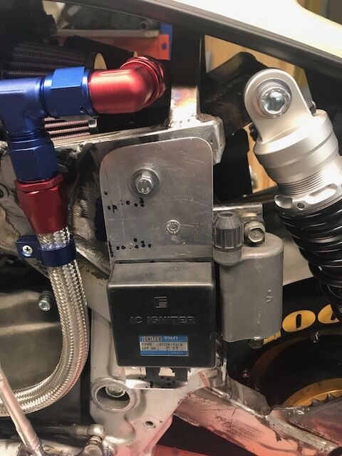

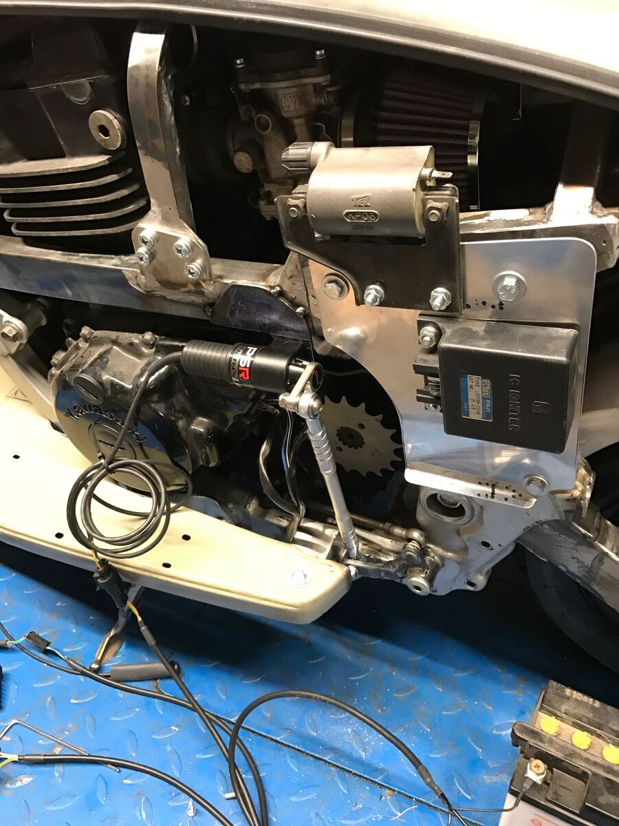

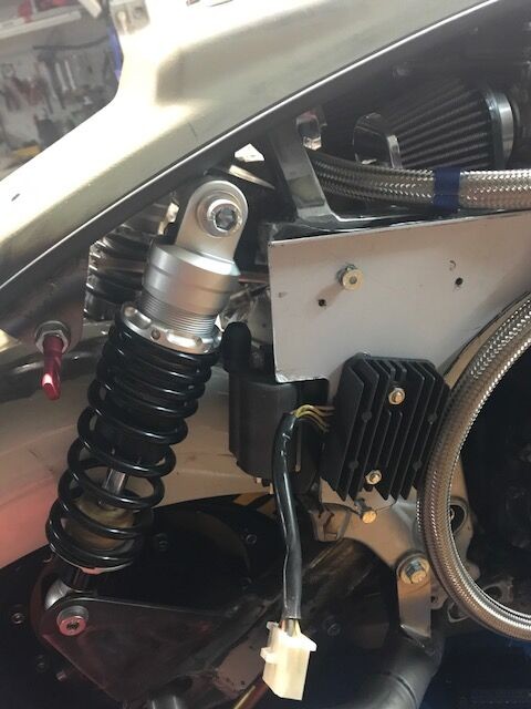

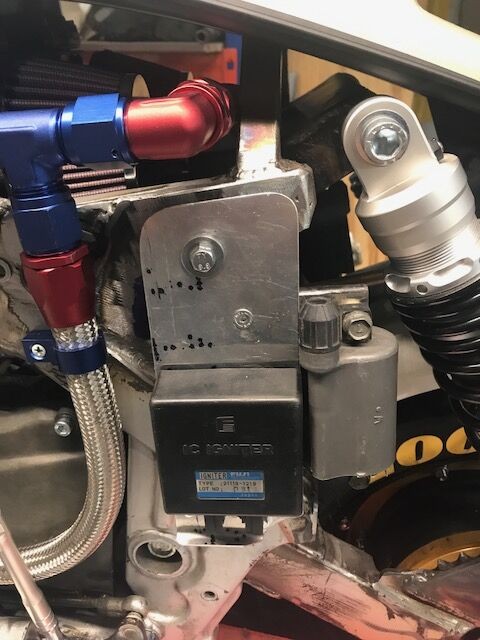

Wegen der Verschlauchung und es ging wirklich nicht weniger, musste ich die Haltebleche der Elektrik-Bauteile neu auslegen.

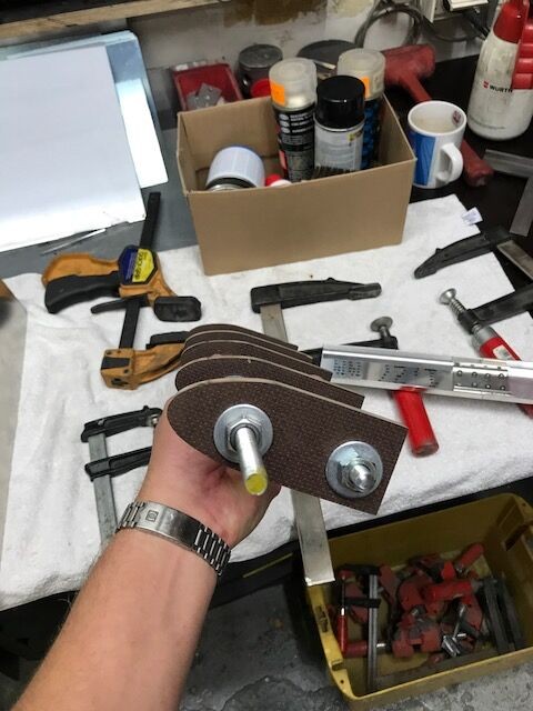

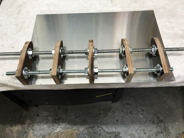

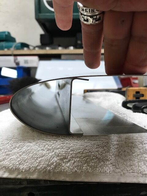

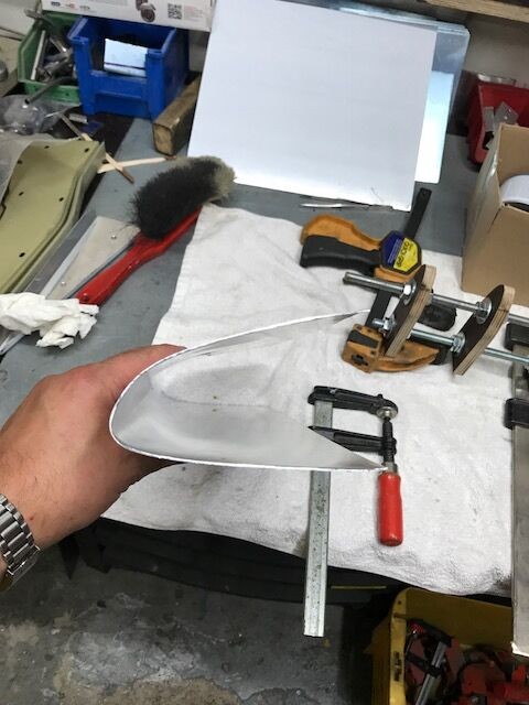

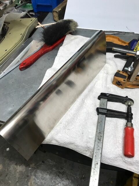

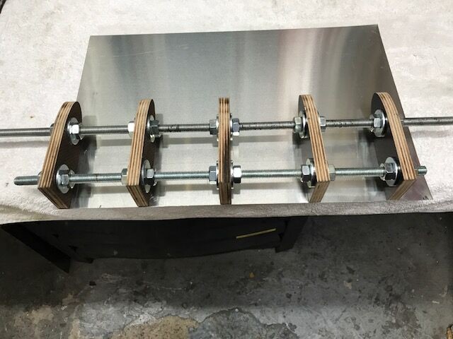

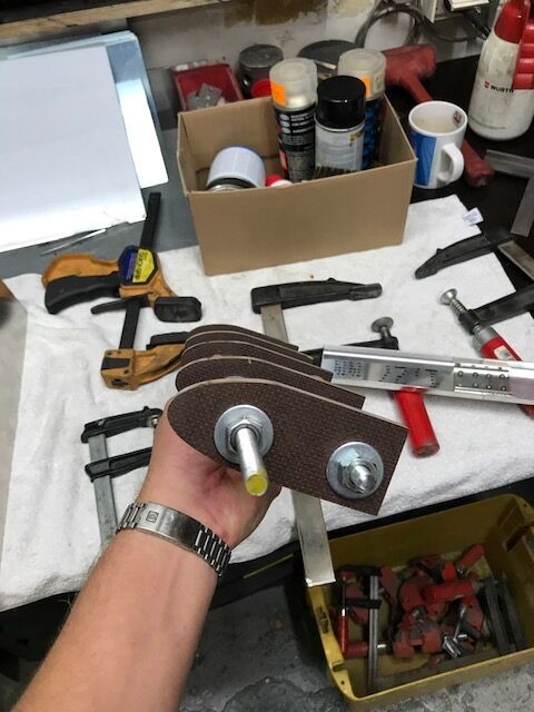

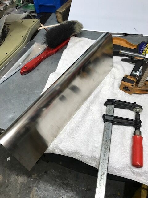

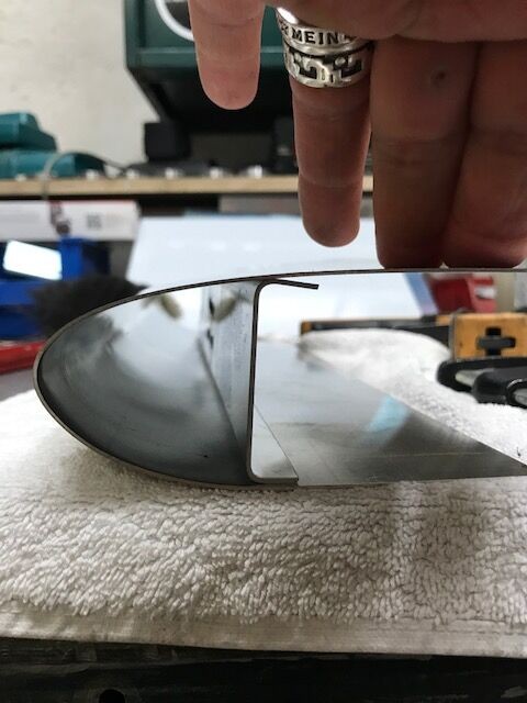

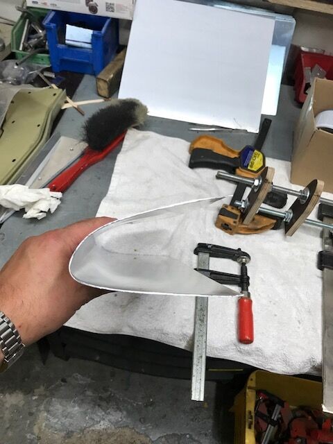

Für die Einlauflippe des Kühlers habe ich mir wieder eine einfache Biegeschablone aus Holz gebaut.
Die Lippe kommt dann vorn an den Kühler um für eine gute, möglichst wirbelfreie Strömung zu sorgen.

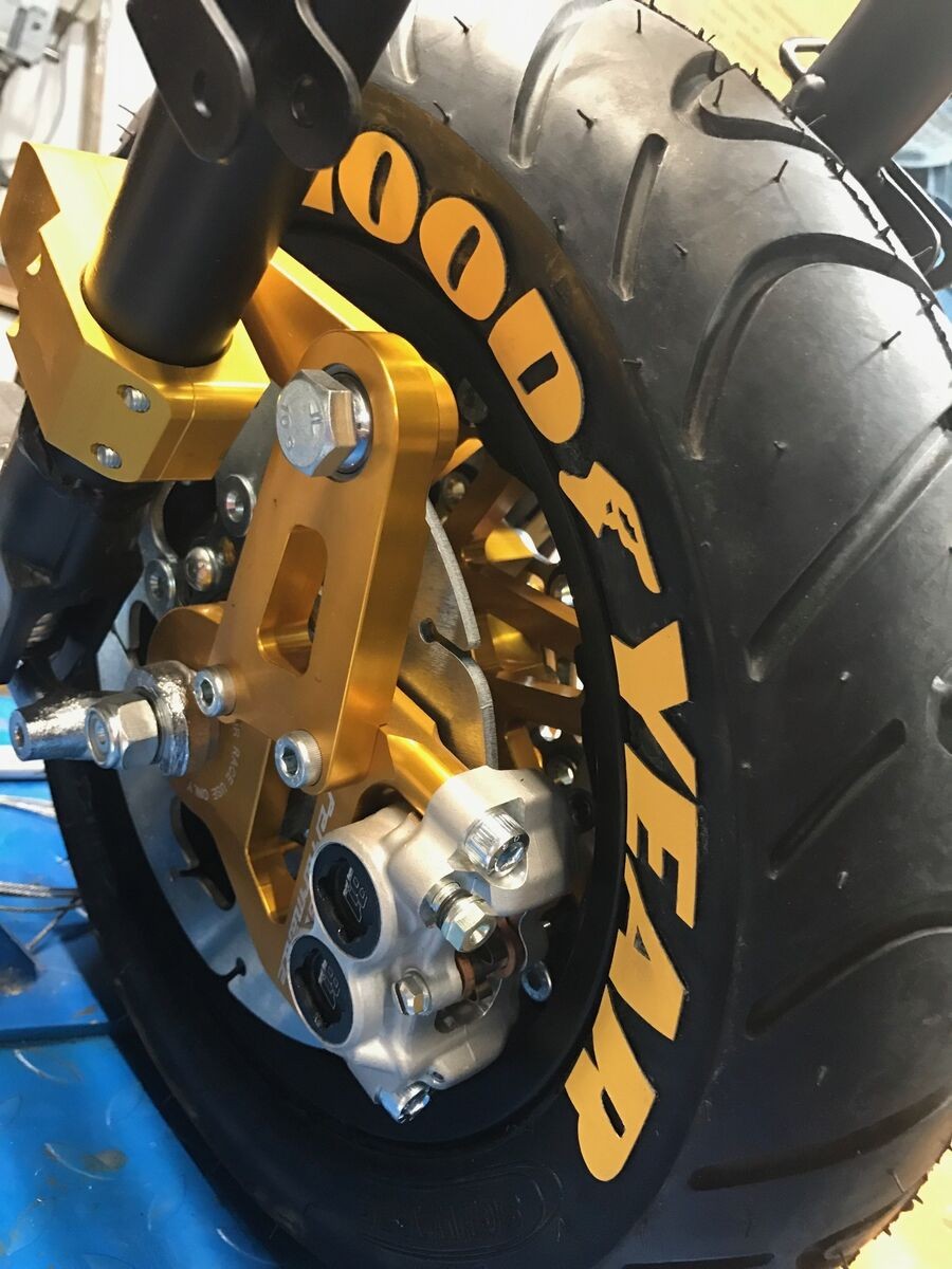

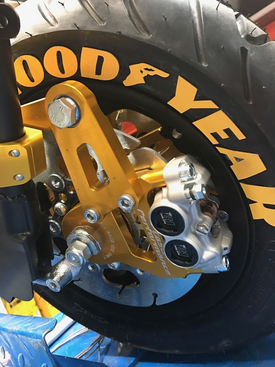

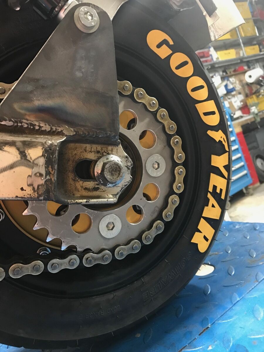

4 Schriftzüge für 2 Räder kosten bummelige 80 Euro. Hinzu kommen noch 3 Wochen Lieferzeit.
Der Schriftzug ist aus Gummi gelasert und wird mit einem Spezialkleber aufgeklebt. Laut Hersteller soll das ein Reifenleben überdauern. Bei der Terror sind das etwa 1000 Kilometer, ich fürchte, es wird hier nicht anders sein...
Schleppend...

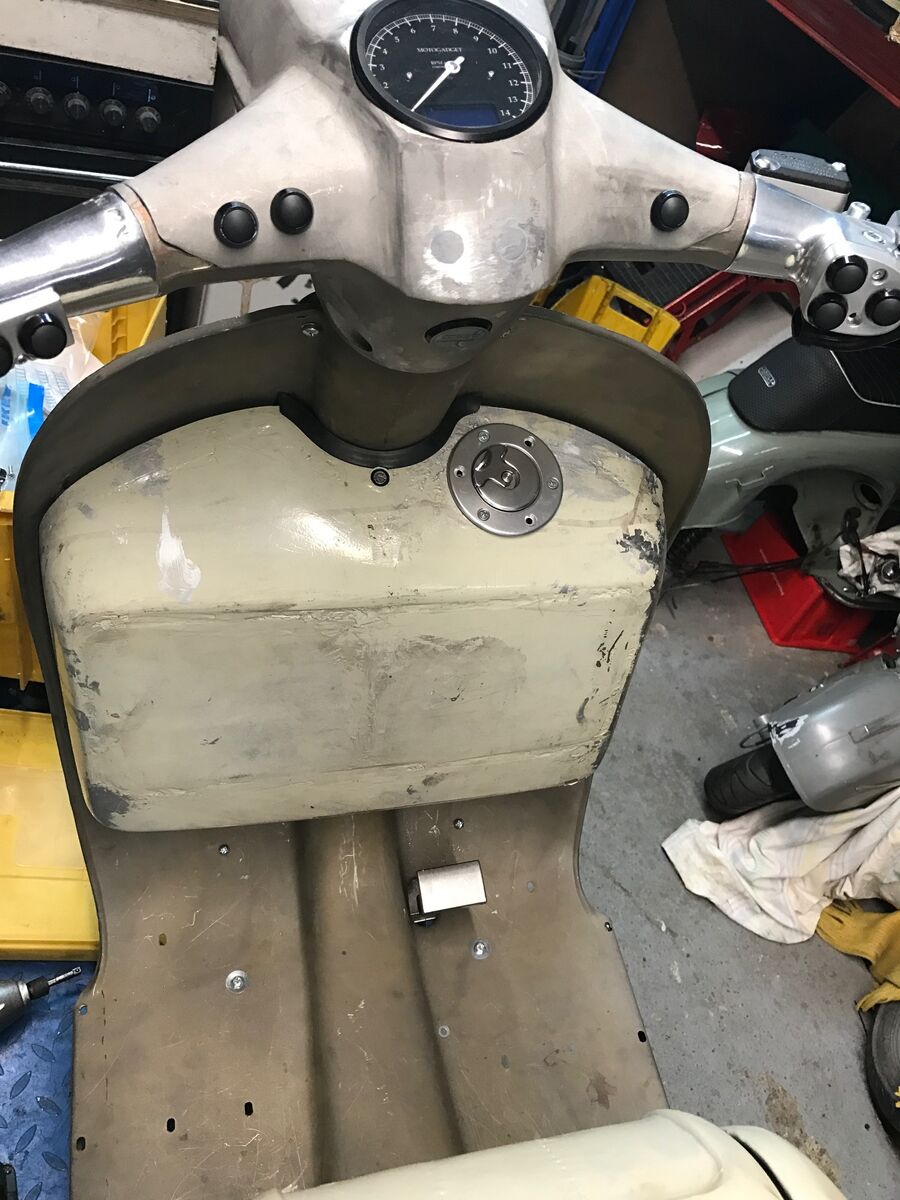

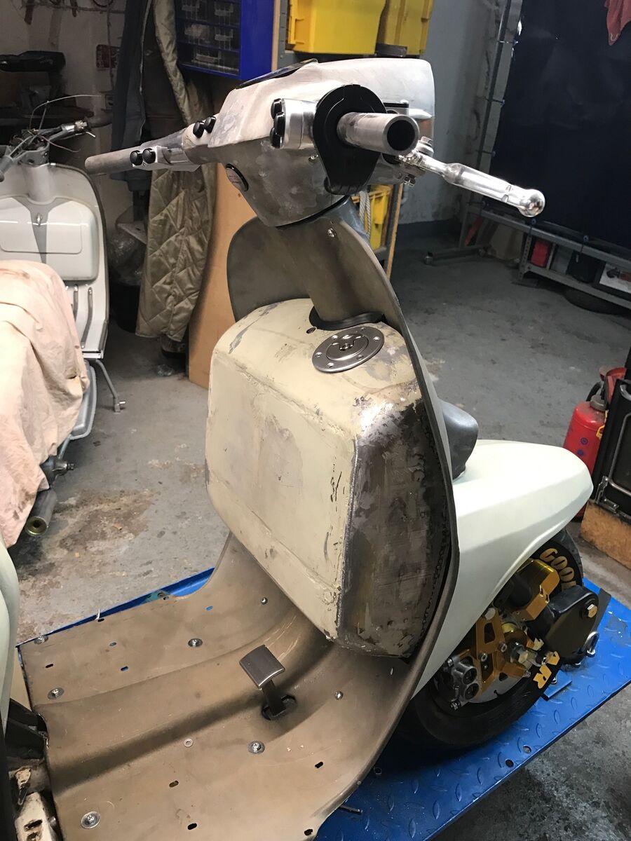

Die letzten Wochen war bei mir ein wenig die Luft raus. jetzt nimmt die Sache aber wieder Fahrt auf. Der Tank ist fertig geworden, und muss noch mal grundiert werden, nachdem ich mir bei der Versiegelung mit den ganzen Reinigern die 2K Epoxigrundierung so richtig versaut habe. Dafür ist die Versiegelung top. Falls jemand auch so etwas vor hat, KSD 2+2 heißt das Zeug und kommt aus dem Korrosionsschutzdepot.

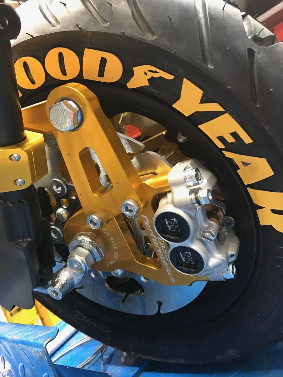

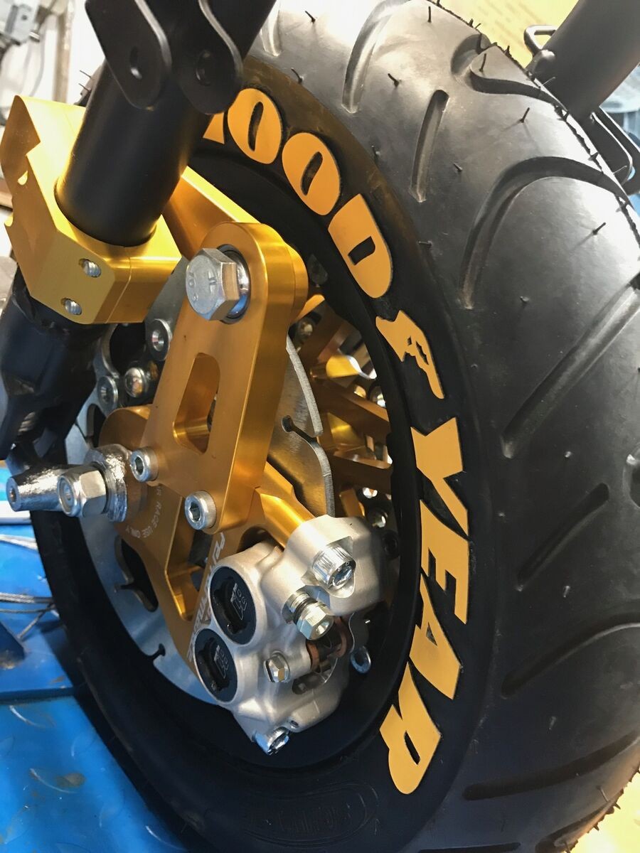

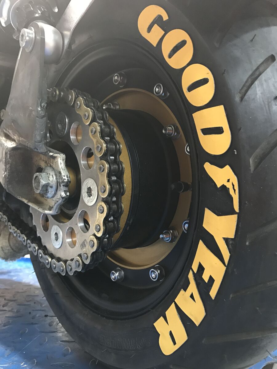

Erwähnte ich, dass es eine Nascar Lackierung wird? Da ist Goodyear der Reifensponsor und irgendwie wäre es ja schon geil, wenn auf dem Reifen auch Goodyear drauf stünde.
Jetzt ist steht es drauf.
In Gelb.
Genau so, wie ich es mir vorgestellt habe.

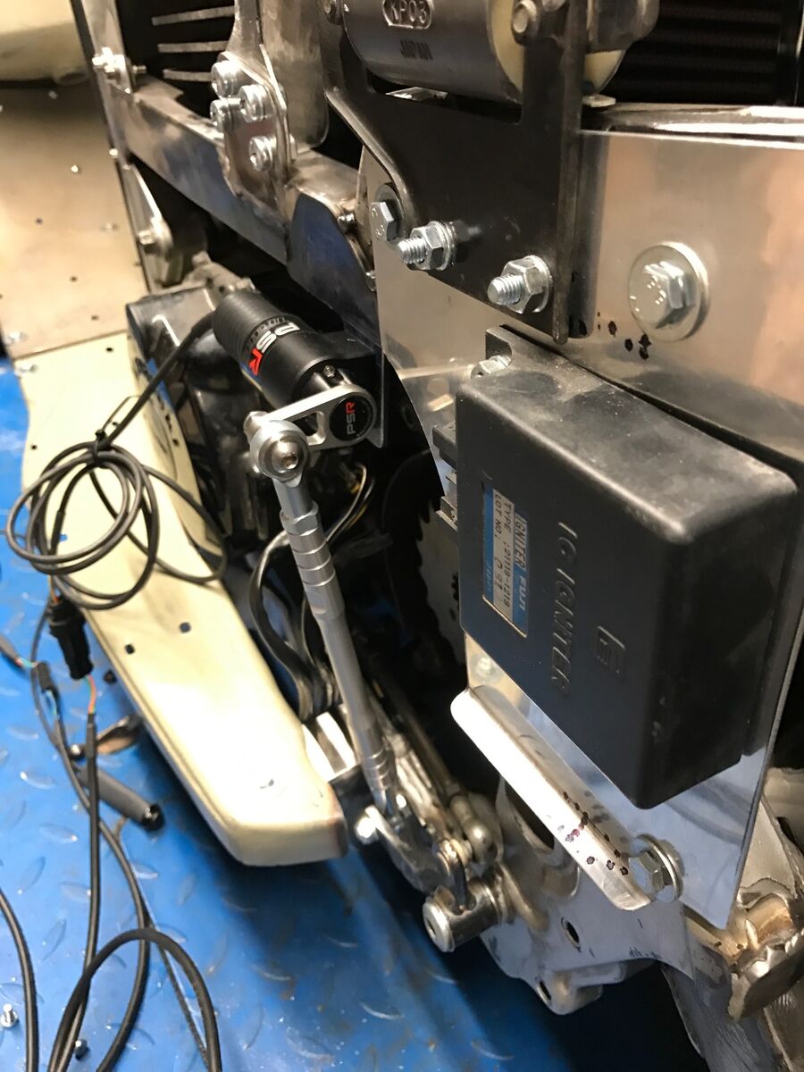

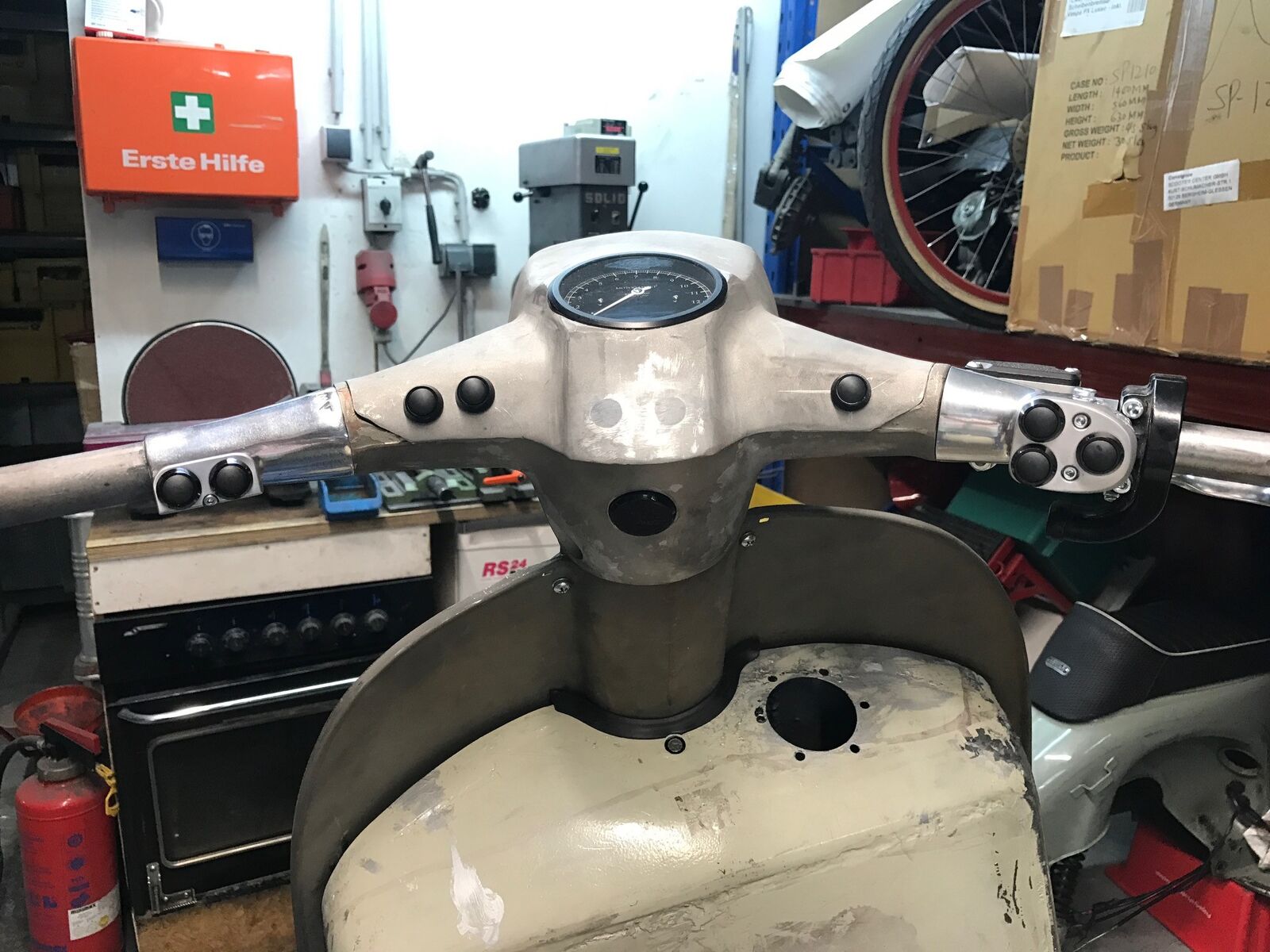

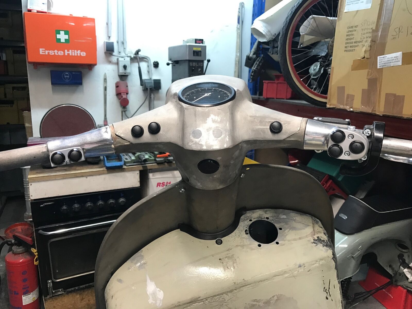

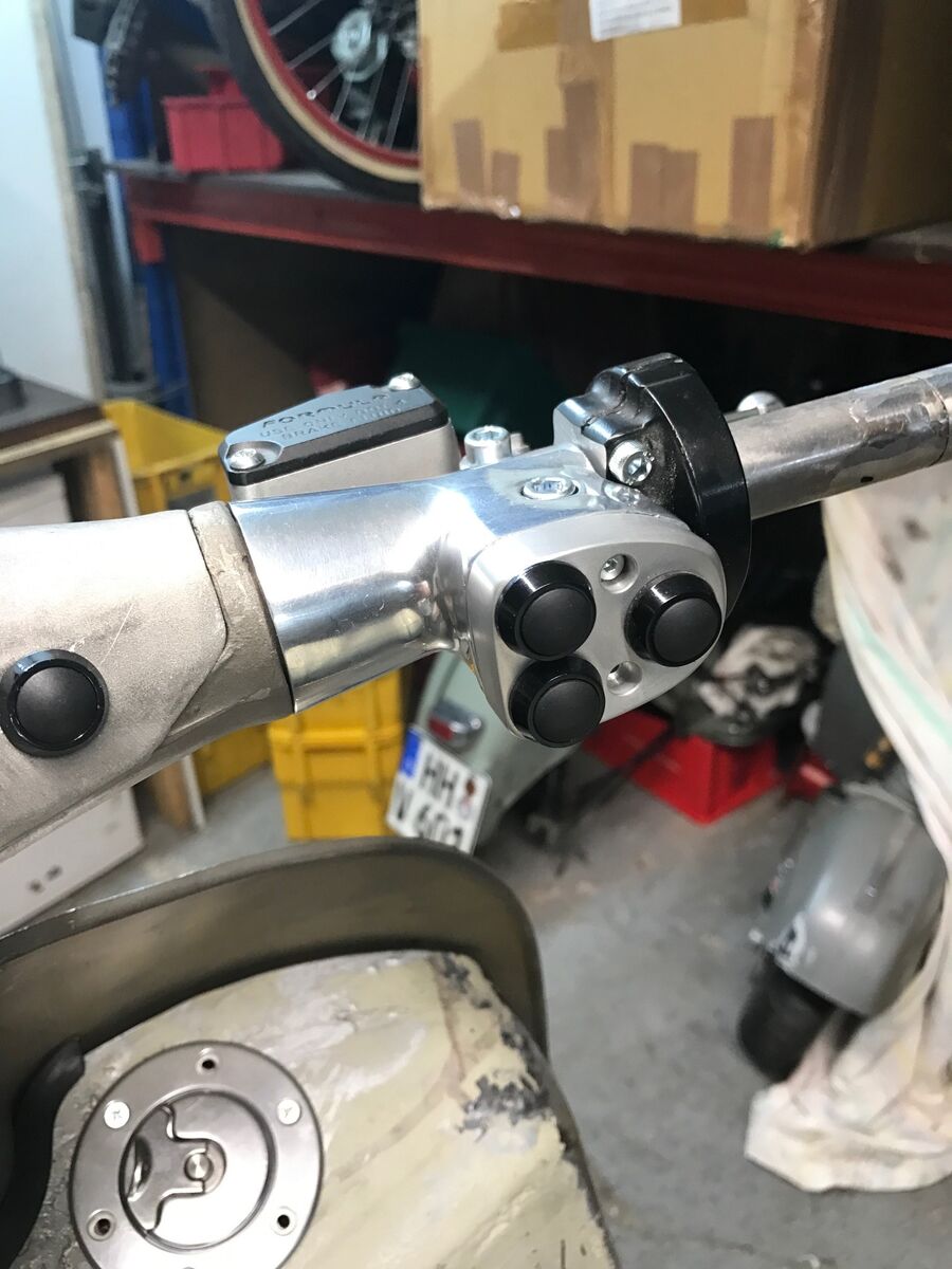

Die Taster am Lenker sind auch positioniert, die Konsolen für die Taster habe ich mit Fräser und und Feile aus dem Vollem geknabbert. Das war auch nicht schön!

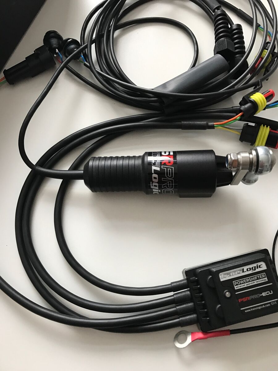

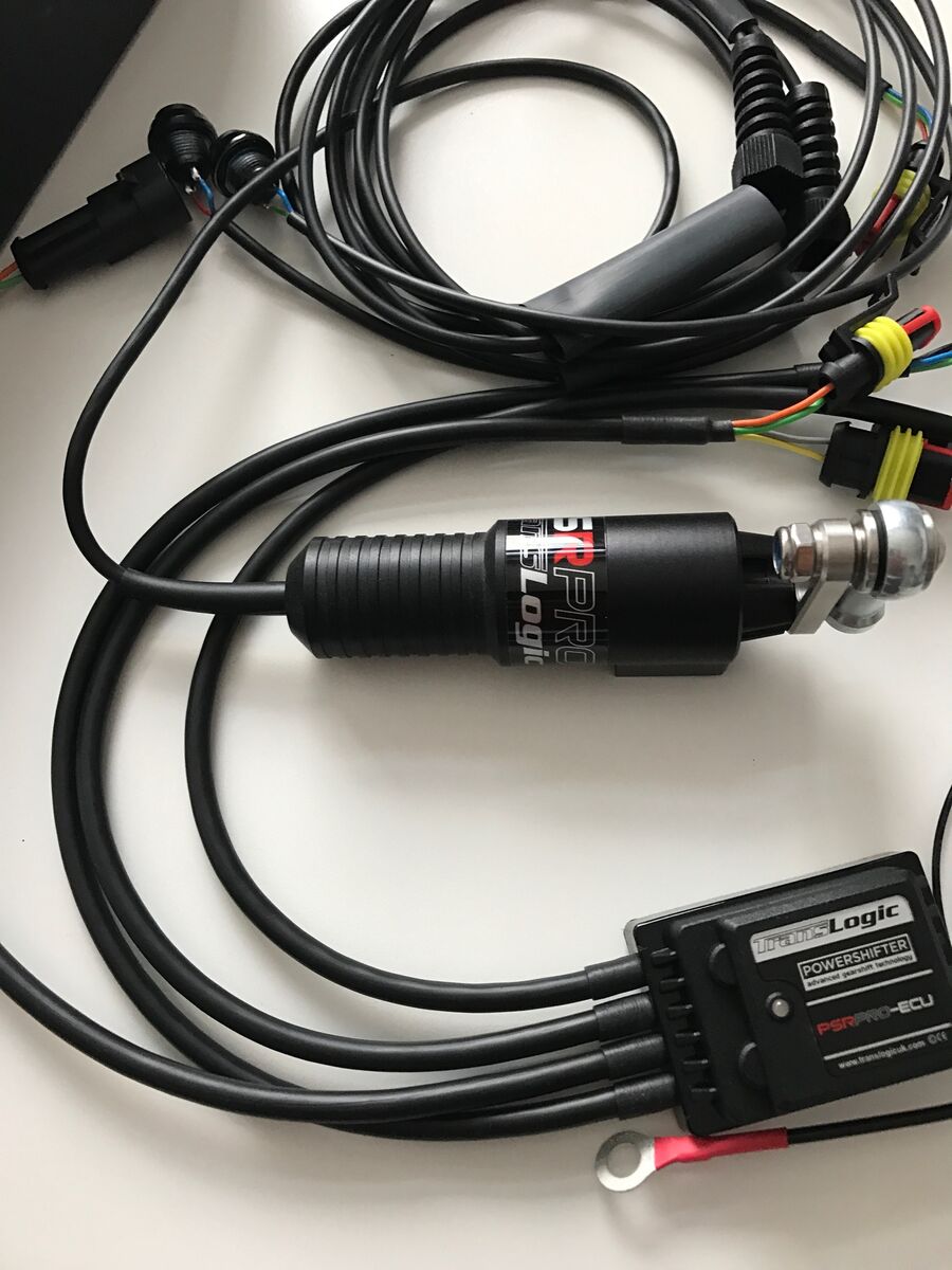

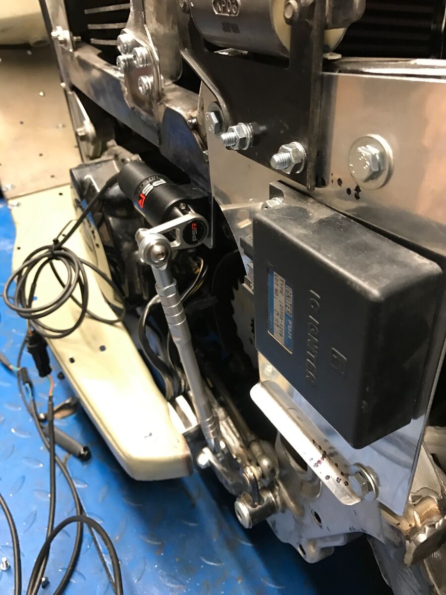

Zu guter Letzt habe ich noch etwas Geld in die englische Wirtschaft gesteckt und mir einen Powershifter von Translogic gekauft. Was ein geiles Stück Technik. Das Translogic System macht einen deutlich besseren Eindruck, als die Kliktronic, die ich auf der Terror verbaut habe. Statt eines Magnet-Aktuators (Kliktronic) arbeitet der Translogic Shifter mit einem Servoarm. Der ist zwar augenscheinlich etwas langsamer, als der Magnet-Aktuator, dafür liegt die Stromaufnahme deutlich unter der vom Kliktronic System. Mit deutlich meine ich ca. 3 Ah vs. 35 Ah in der Spitze. Wegen der hohen Stromaufnahme musste ich ja schon ein paar Klimmzüge an der Terror veranstalten um zu einem gesunden Batteriehaushalt zu gelangen. Im Englischen gibt es die Formulierung "it comes with a price tag" und genauso ist es dann auch. Das Translogic System kostet rund das doppelte der Kliktronic, mit knapp 1200 Euro ist man dabei.
