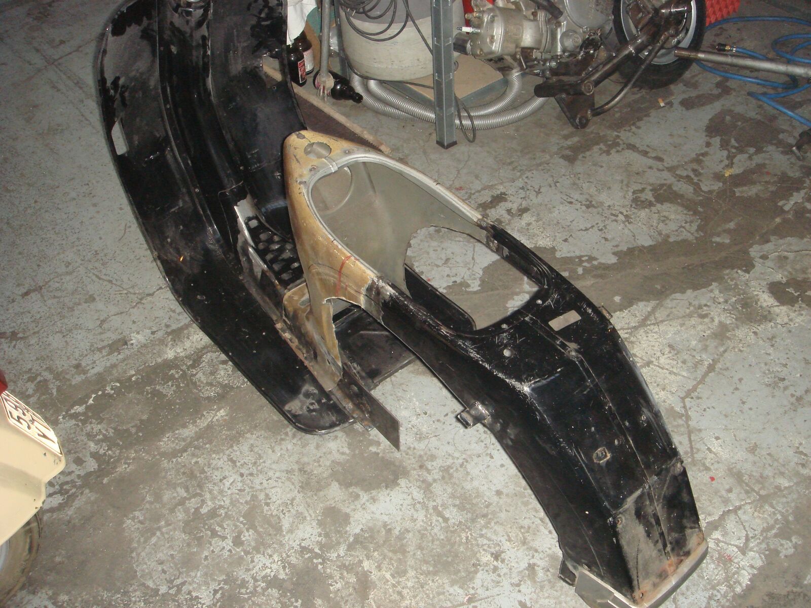

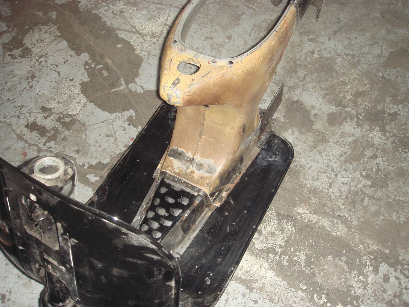

Das Heck bleibt so nicht bestehen. Natürlich wird es noch unten weggenommen. Zuerst müssen aber die Hauben ran. Dann lässt sich die Linie gut erkennnen und es wird geschnitten.

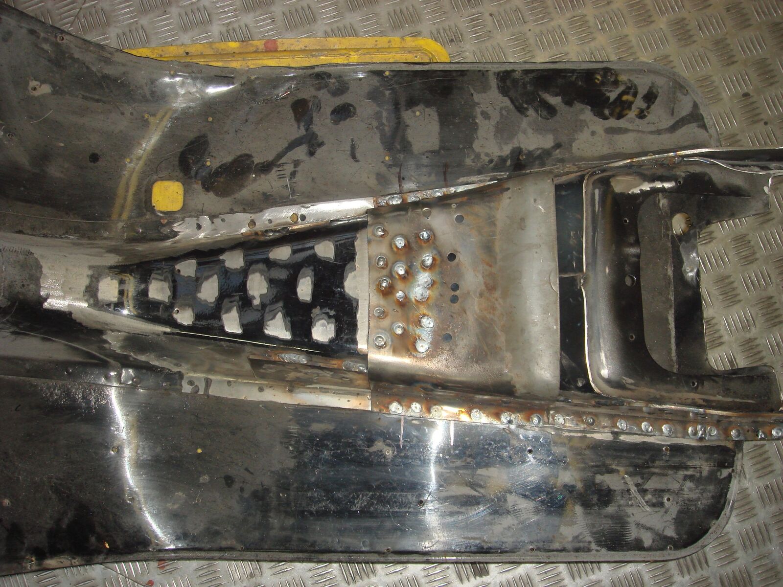

Ich habe mich ans das Heck gemacht. Mein Plan war zwei VNB Kotflügel, einen originalen hatte ich noch und einen habe ich günstig dazugekauft, hinten in das PX Heck einzuzusetzen. Also ran an den Speck, die Kotis in die Hand genommen über das PX Heck gepeilt und die Flex angeschmissen. Nach zwei zerflexten Kotflügeln und einer dreiviertel Stunde, dämmerte es mir, dass dieser Plan unmöglich aufgeht. Es sah einfach scheisse aus. Da stand ich nun mit einem zerflexten Heck und zwei zerstörten Kotflügeln. Mein verzweifelter Blick erspähte eine PX Seitenhaube, ob man die vielleicht... Nein auch eine PX Haube hat diesen hässlichen Knick. Verdammte Axt!
Zigarette.... Bier.... Zigarette....
Ich irrte durch die Werkstatt, mein Blick fiel auf die ganzen Kundenkisten Würde es jemand merken wenn ich einfach ein Rahmenheck absägte???
Keine Option!
Dann kam mir da der alte Harleyfender, unter meiner Werkbank, in den Sinn... Gut, das Mistding ist aus 2mm Stahl, aber man kann es ja mal versuchen. Gegen Abend war es dann vollbracht.
Habe ich schon erwähnt, dass ich ein lausiger Blechner bin?

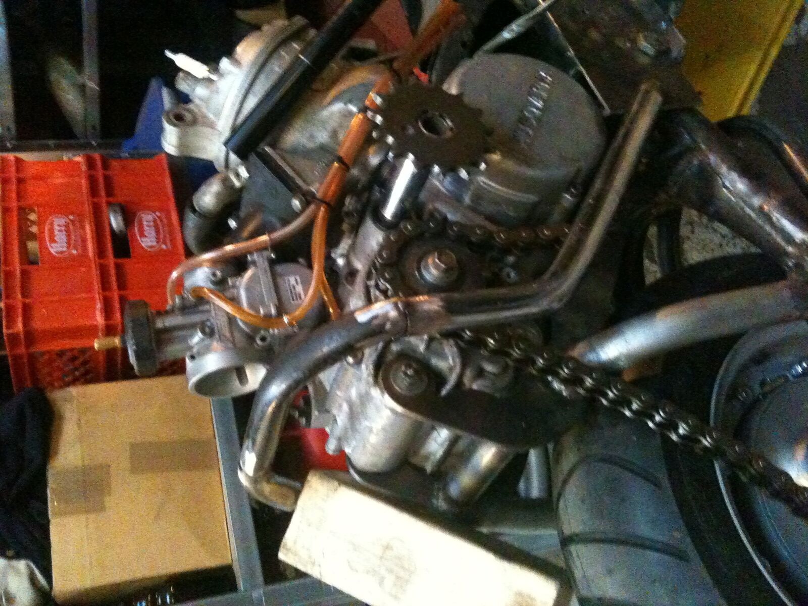

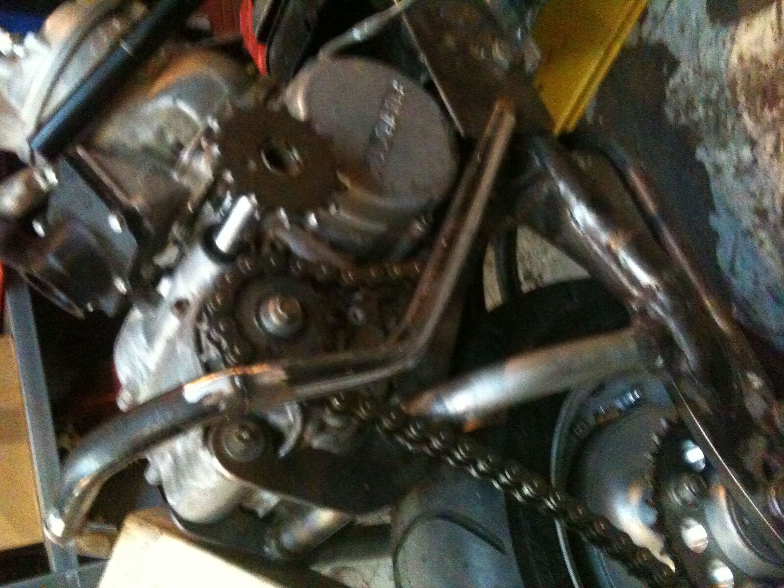

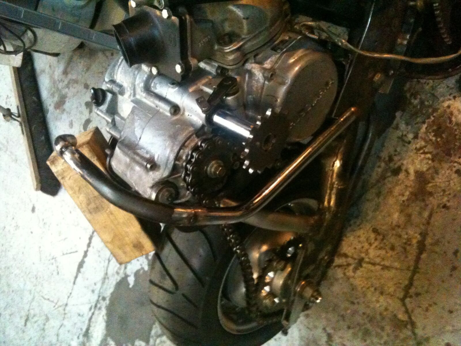

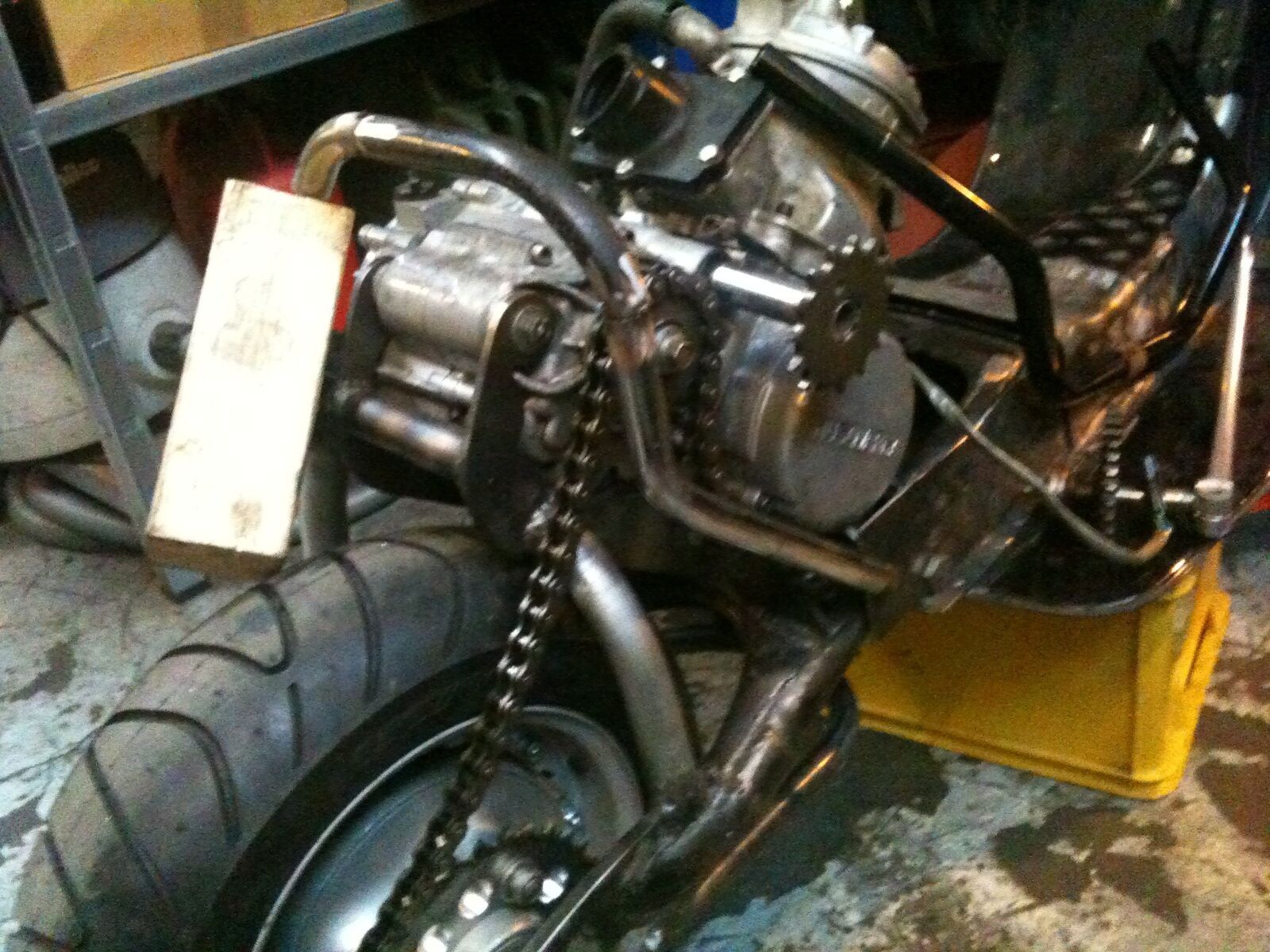

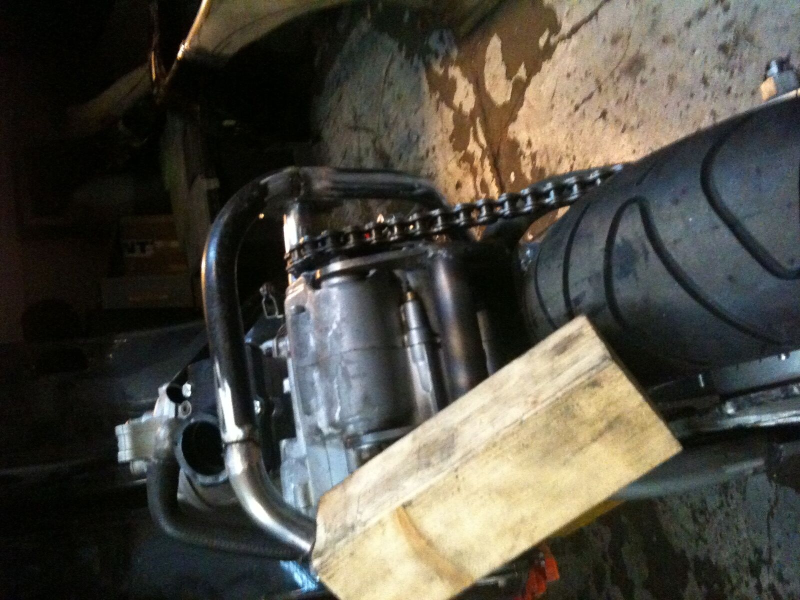

Die Antriebskette kann ich relativ stramm spannen, denn es gibt ja beim Einfedern keine Längenveränderung. Das Ritzel auf dem Kicker gehört zu meiner Idee unten an der Schwinge einen Kettenquadranten und einen Vespakicker zu setzen.

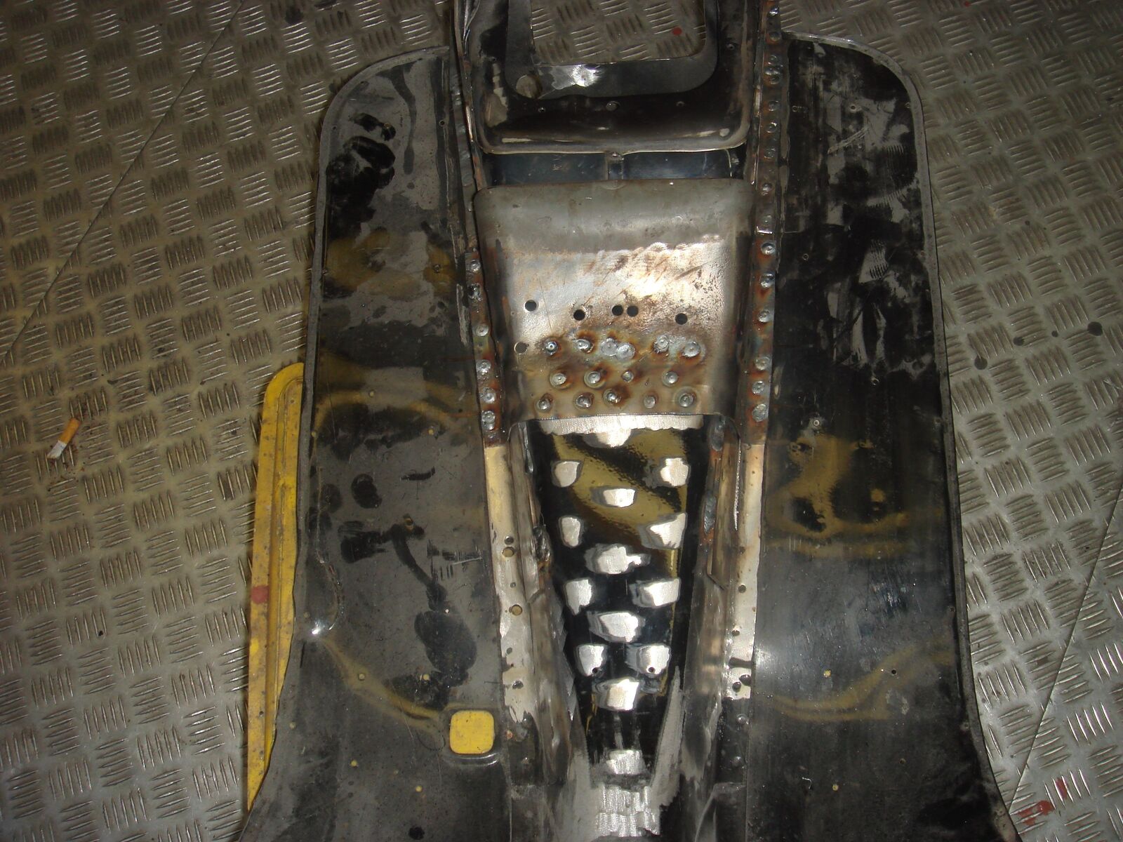

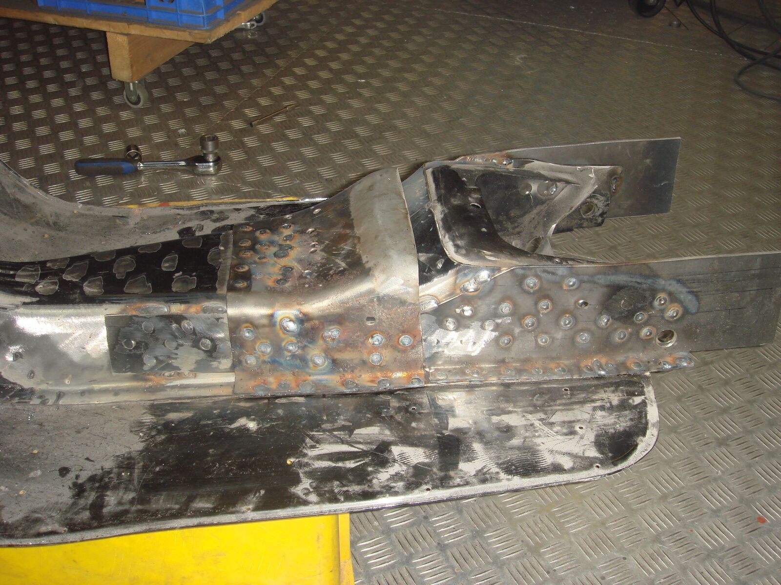

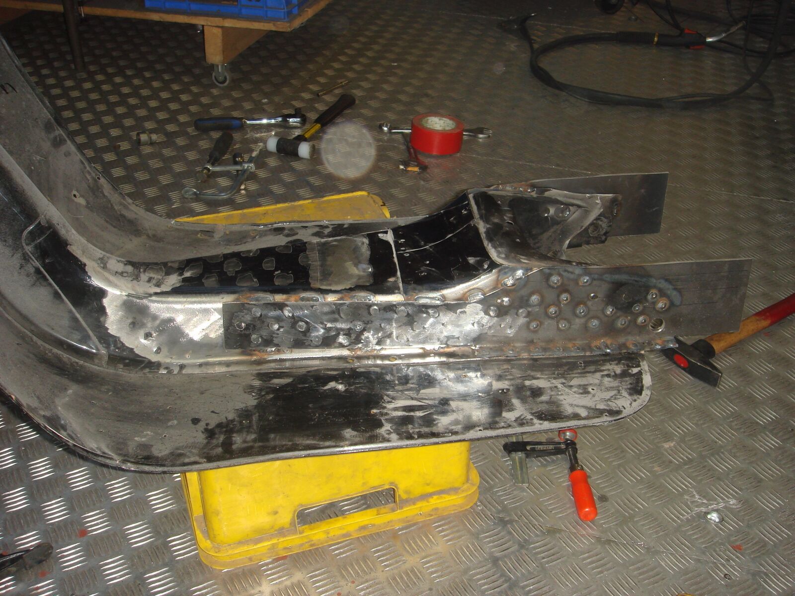

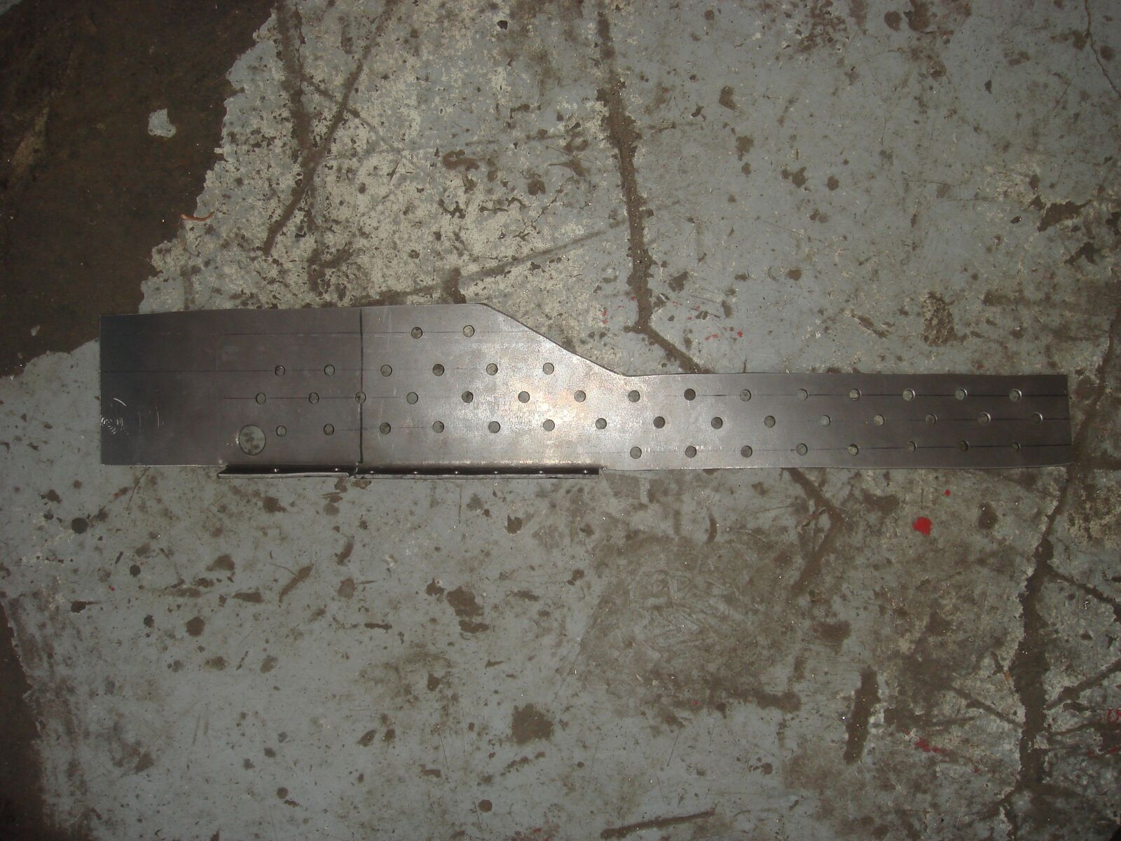

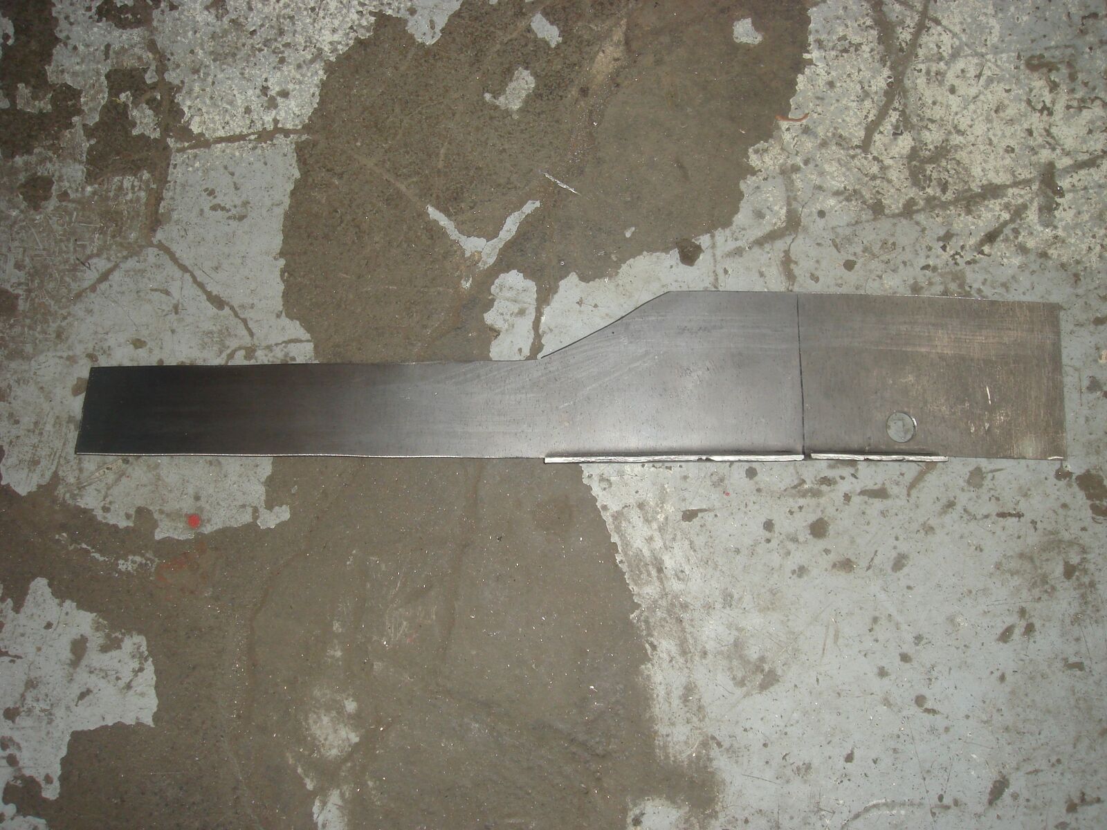

Trotzdem habe ich mir heute ein Fleißkärtchen verdient und mich mit Stichsäge und Flex (verdammt, ich wil eine große Bandsäge haben) durch das 3mm Blech gebissen. Dann habe ich den Mist im Schraubstock gekantet (eine ordendliche Kantbank fehlt mir auch), Schweißlöcher gebohrt, gebogen, angepasst und die ersten beiden Verstärkungen an den Rahmen geschweisst.
Dabei ist das Blech nach hinten raus etwas länger, da dort die Heckstrebe dran kommt, die auch noch den Tank halten soll. Am Ende habe ich das erste Stück Rahmentunnel aufgesetzt. Dieses Blech passt genau formschlüssig zum Rahmenheck und wird es später in Position halten.
Bleibt zu hoffen, dass meine Berechnungen am Ende stimmen: Viel hilft viel + (6xM8er Schrauben) / 70 PS.
