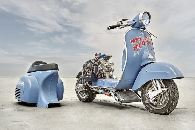

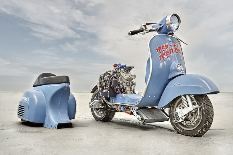

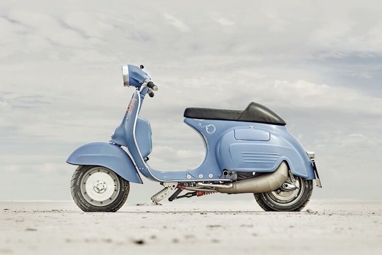

?Ha! Nein, ich hatte den Eindruck das Thema verfolgt hier keiner mehr. Also hier noch mal die beiden Bilder, die ich ins Netz entlassen habe.
Aufgenommen in St.Peter Ording an der Nordsee von meinem guten Freund Matze, der ein begnadeter Fotograf ist, soweit meine laienhaften Kenntnisse diese Beurteilung zulassen. Das Thema ist klar: Bonneville Salt Flat
Eine großes Englischsprachiges Rollermagazin möchte wohl einen Bericht darüber bringen. Aber am Ende ist es auch mein Ego das einfach schöne Fotos von dem Biest möchte.

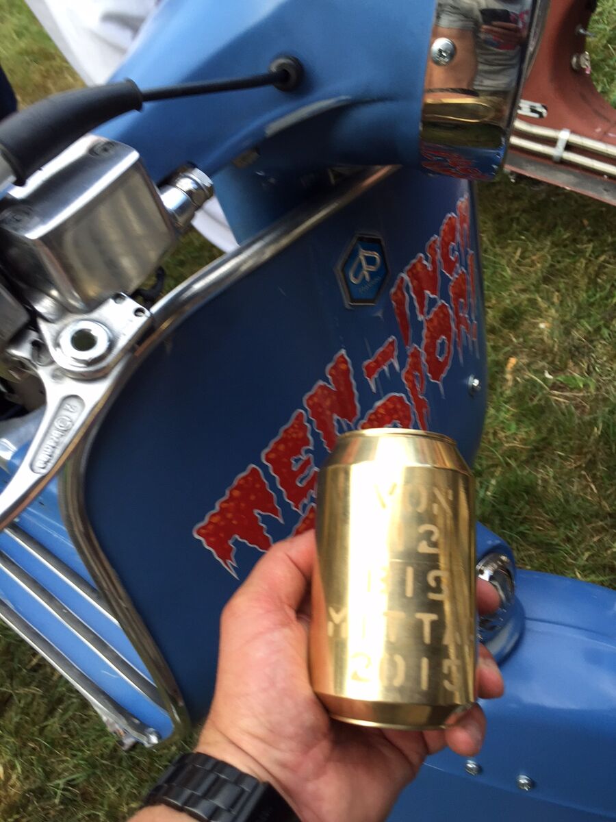

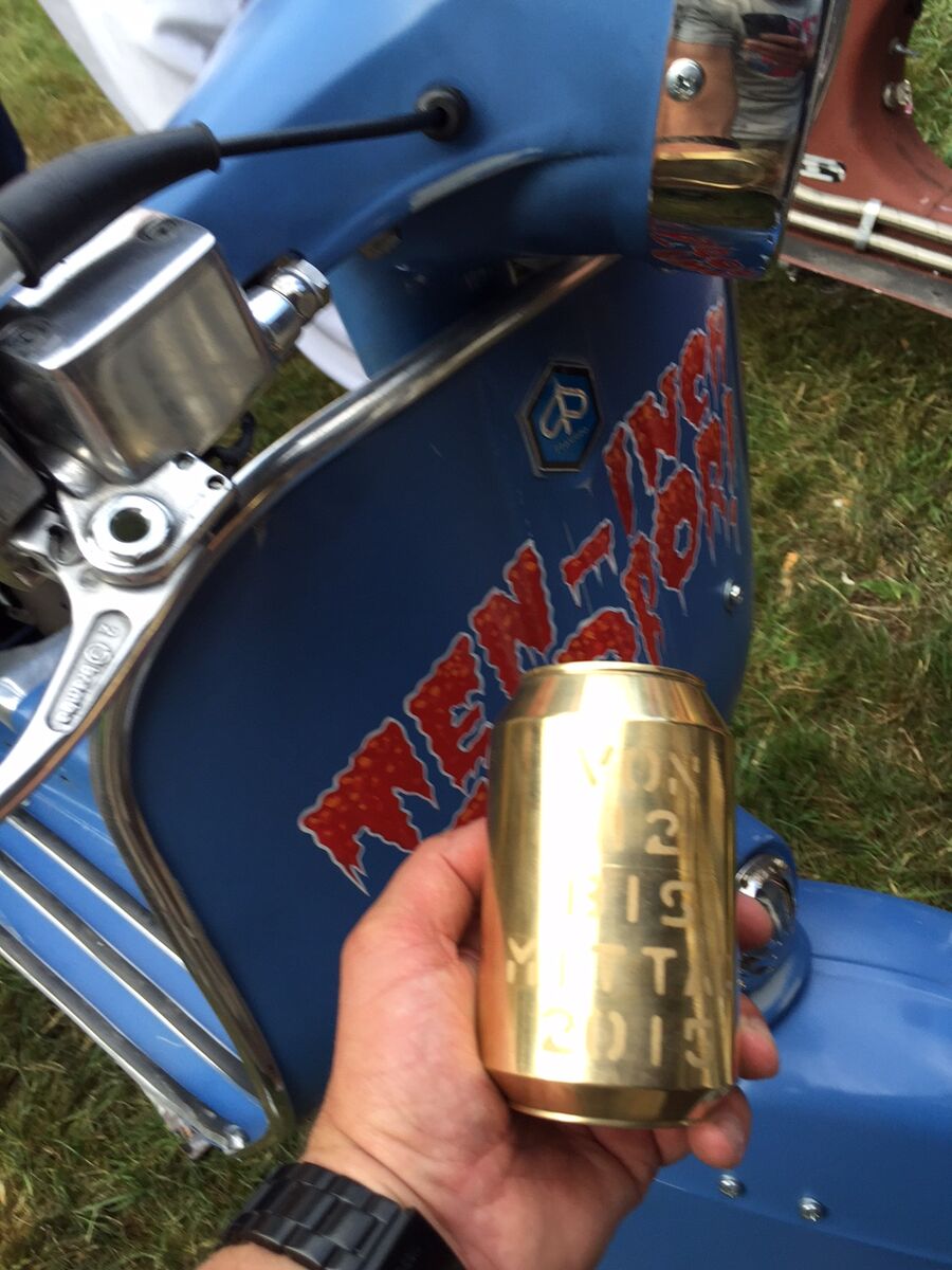

In der Zwischenzeit hat sich einiges getan. Zuerst das erfreuliche. Die Karre hat einen Pokal bei der Achse bei Aachen bekommen.
Der beste Pokal, den ich bisher bekommen habe. Eine Bierdose aus vollem Messing gedreht. Wiegt ca. 3,5 kg
Danke an dieser Stelle noch mal an die Achse!Jetzt die schlechten Nachrichten und davon gibt es so einige:

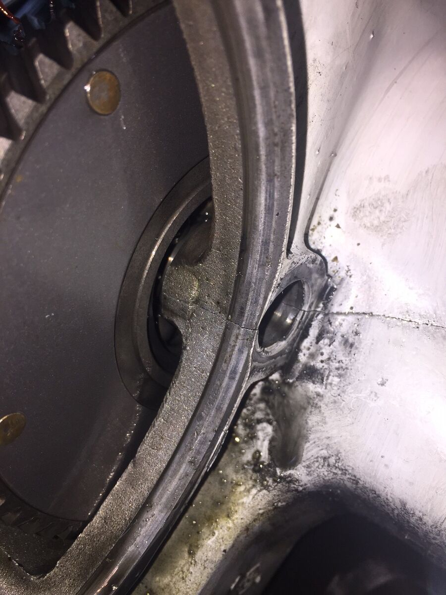

Das LF Gehäuse ist schon eine Fehlkonstruktion. Ich überlege mir gerade eine sinvolle Verstärkung, die allerdigs bei den 22 PS auch nicht zwingend notwendig ist. Ich kann mich nicht erinnern, dass ich damals die Hauptwelle vermessen habe. Die Nebenwelle war jedenfalls nicht zu fest angezogen. Manchmal hat man Pech und dann kommt noch Unglück dazu.
Wie man auf den Bildern sehen kann ist die Aufnahme der Nebenwelle gerissen. Aus leidvoller Erfahrung weiss ich mittlerweile, dass zuerst immer die Aufnahme in Richtung Kupplung reisst, wenn dann das Spiel groß genug ist, entwickelt sich der Riss auch gern nochmal in die andere Richtung. Die Hauptwelle ist auf einer Länge von rund 15cm nicht gelagert. Im vierten Gang ist erfolgt die Krafteinleitung quasi auf der Mitte der ungelagerten Distanz. Ein Schlag auf der Welle führt jetztz zu wechselnden Belastungen der Nebenwelle wird ´s ihr zuviel will sie irgendwo hin - Richtung Kupplung aus dem Gehäuse sozusagen.

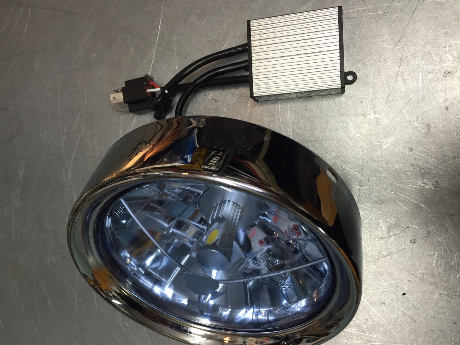

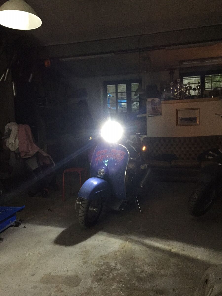

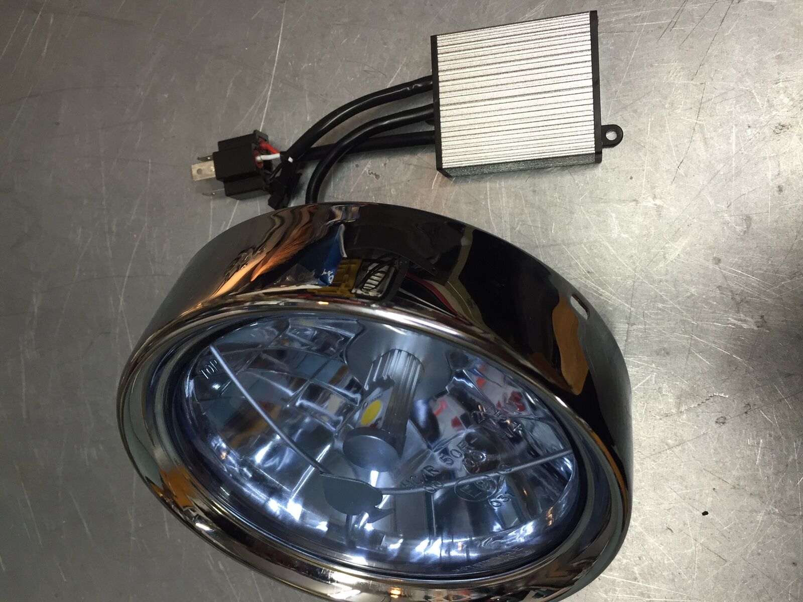

Um aber grundsätzlich den Stromverbrauch zu senken habe ich mit von Adjure einen LED H4 Einsatz kommen lassen. Die Leuchte wird mit einem Steuergerät geliefert und ist sogar mit einem Lüfter versehen. Bei 13,5 Volt stehen hier 1,97 A Stromaufnahme gegenüber einer 55/60 Watt H4 Birne mir 5,1 A. (Danke an Herrn πin für den Tip)

Da ich bei solchen Sachen immer sehr gründlich bin hab ich den Kupplungskorb der S&S Kupplung ebenfalls zerstört und Die Hauptwelle hat 2/10 mm Schlag.Einen Getriebeschaden habe ich nicht, Gangspringen auch nicht. Ich habe ja schon einige Gehäuse auf dem Gewissen aber sowas ohne weiteren Schaden , habe ich noch nicht erlebt. Ich vermute den Schlag der Hauptwelle als Ursache, dieser hat sich ungünstig aufgeschwungen und die Nebenwelle aus dem Gehäuse geschubst.
