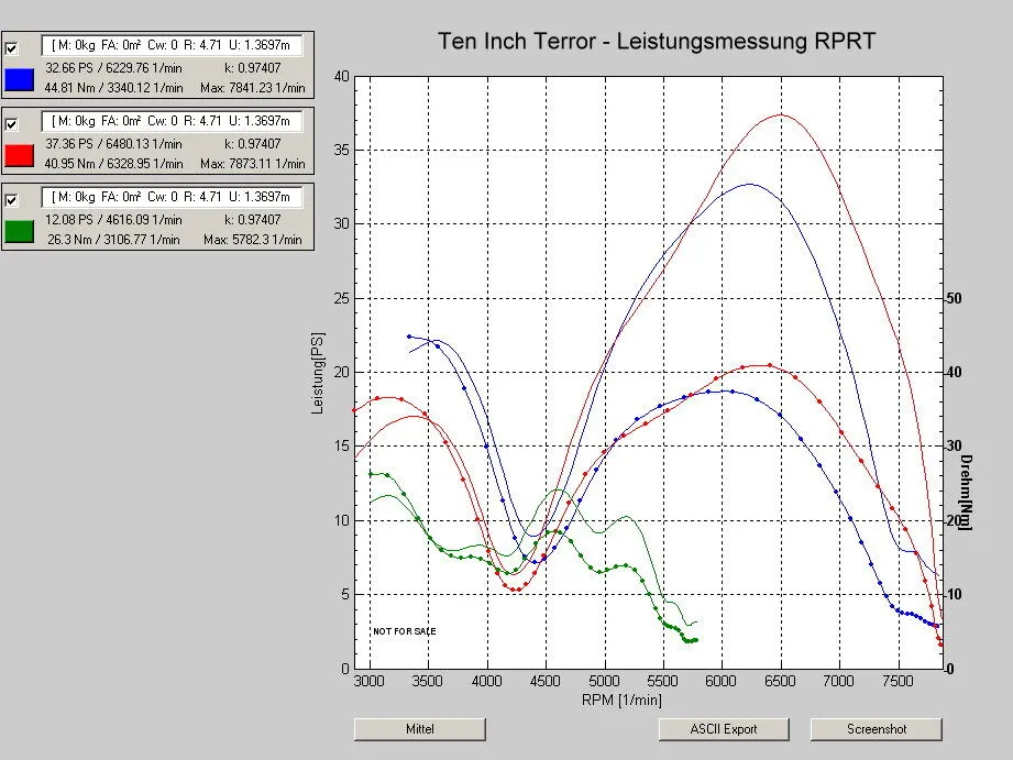

    Gestern beim Diabolo in Marl gewesen... Ein wenig Prüfstand, ein wenig abdüsen, ein wenig auf der Straße spielen. Noch bin ich nicht ganz angekommen, aber jetzt fehlt wirklich nicht mehr viel. Schade nur, dass mir die Wasserpumpe undicht geworden ist und mir der Motor eine hübsche Wasser-Getriebeöl Emulsion erbrochen hat.

    Und wieviel Pferde sind's nun ?

    Definitiv noch zu wenig...

    aber schon 45 Nm...Geil, wenn das Ding dann noch hällt, und tourentauglich ist..will ich auch eine :D

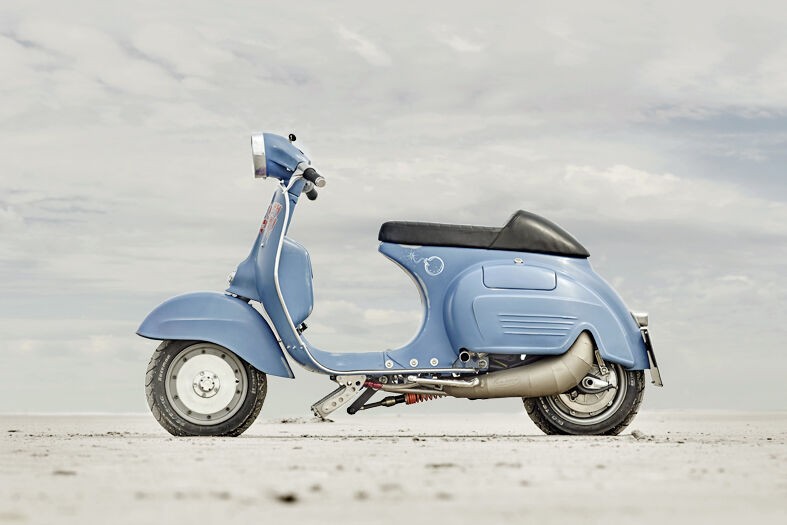

    Ha! Nein, ich hatte den Eindruck das Thema verfolgt hier keiner mehr. Also hier noch mal die beiden Bilder, die ich ins Netz entlassen habe.
    Aufgenommen in St.Peter Ording an der Nordsee von meinem guten Freund Matze, der ein begnadeter Fotograf ist, soweit meine laienhaften Kenntnisse diese Beurteilung zulassen. Das Thema ist klar: Bonneville Salt Flat
    Eine großes Englischsprachiges Rollermagazin möchte wohl einen Bericht darüber bringen. Aber am Ende ist es auch mein Ego das einfach schöne Fotos von dem Biest möchte.

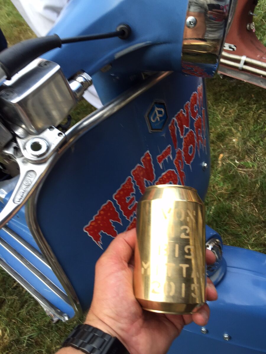

    In der Zwischenzeit hat sich einiges getan. Zuerst das erfreuliche. Die Karre hat einen Pokal bei der Achse bei Aachen bekommen.
    Der beste Pokal, den ich bisher bekommen habe. Eine Bierdose aus vollem Messing gedreht. Wiegt ca. 3,5 kg
    Danke an dieser Stelle noch mal an die Achse!
