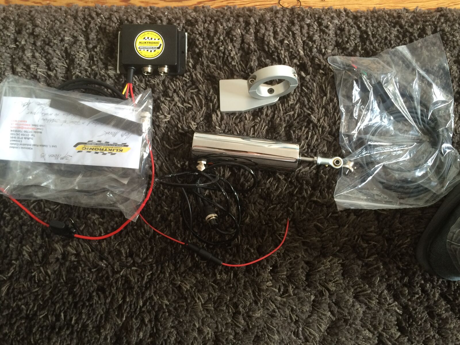

So nun zurück zum Thema und die Hosen runtergelassen. Die erste Testfahrt war nur semi-toll. Der Motor hatte zwar Durchzug, aber nicht wirklich viel und die Schaltng war noch schlimmer, als ich es befürchtet habe.
Ein abschließender Test auf dem Prüfstand beim Diabolo in Marl brauchte es an den Tag. Die Pferde sind mal schön davon gelaufen. 11.7 sind noch übergeblieben. Dafür aber auch schon bei 2000 Umdrehungen.
Jetzt suche ich ertsmal die Pferde....
Abhilfe des Schaltproblems soll die Kliktronic bringen. Ein elektro-mechanisches Schaltsystem. http://www.kliktronic.co.uk -
