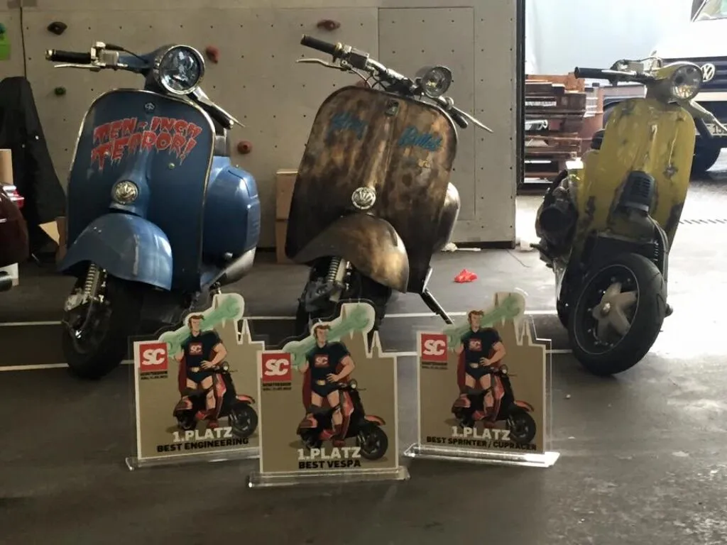

    • March 21, 2015 at 19:52
    • #706
    Auch live in Köln einfach nur fett!
    Glückwunsch zu den Pokalen. Verdient gewonnen!

    • March 24, 2015 at 14:26
    • #708
    Hast du dir echt verdient! :thumbup: Erinnere mich nur zu gut an den Scootering-Bericht zur Stray Bullet "German engineering"... :thumbup:

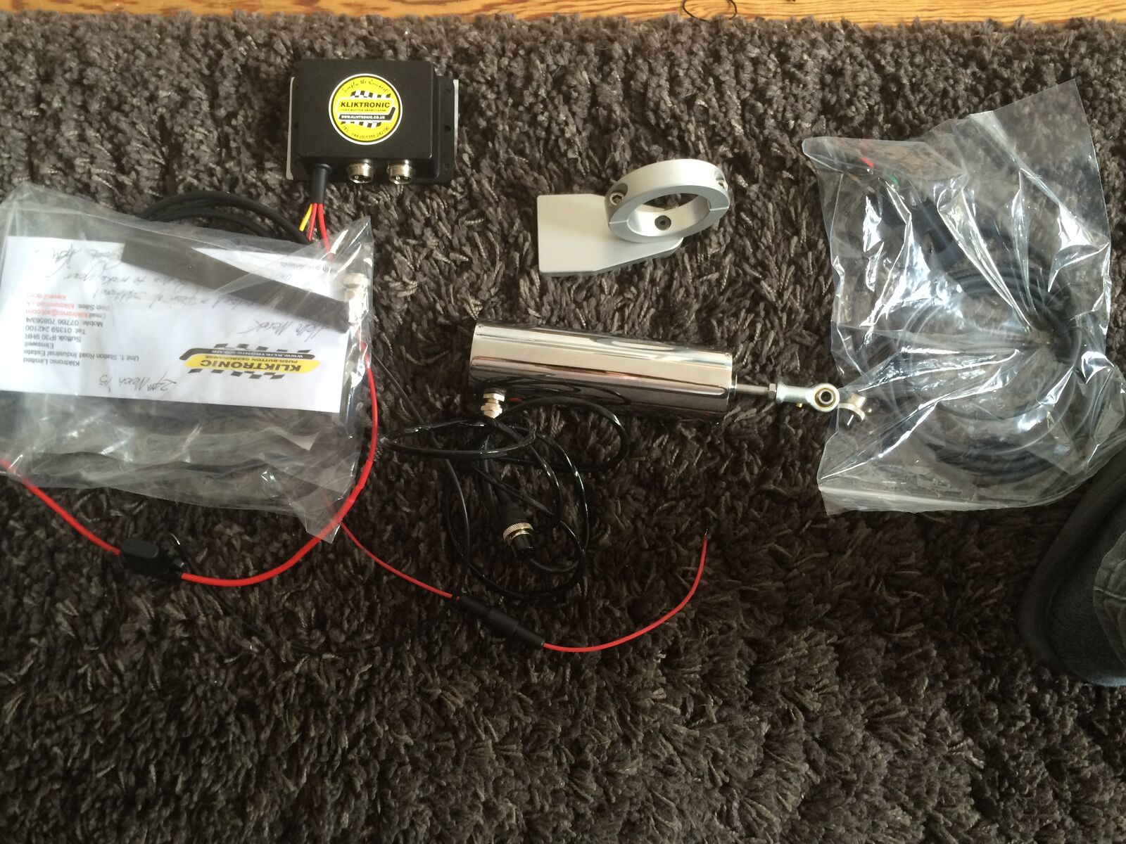

    • March 26, 2015 at 12:39
    • #712
    :D
    So nun zurück zum Thema und die Hosen runtergelassen. Die erste Testfahrt war nur semi-toll. Der Motor hatte zwar Durchzug, aber nicht wirklich viel und die Schaltng war noch schlimmer, als ich es befürchtet habe.
    Ein abschließender Test auf dem Prüfstand beim Diabolo in Marl brauchte es an den Tag. Die Pferde sind mal schön davon gelaufen. 11.7 sind noch übergeblieben. Dafür aber auch schon bei 2000 Umdrehungen.
    Jetzt suche ich ertsmal die Pferde....
    Abhilfe des Schaltproblems soll die Kliktronic bringen. Ein elektro-mechanisches Schaltsystem. http://www.kliktronic.co.uk

    • March 26, 2015 at 12:59
    • #713
    Drive by wire sozusagen. Man sieht die Flugzeugerfahrung.
