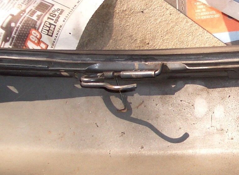

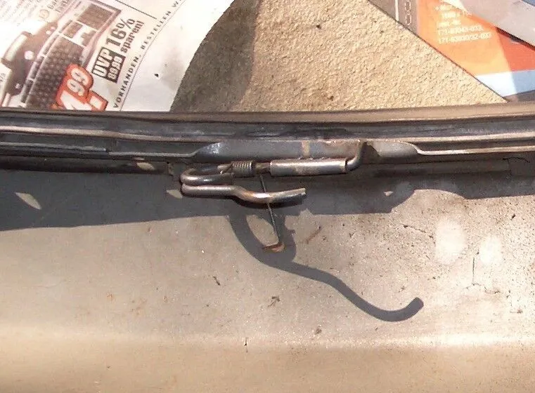

Lag wirklich an der Maße. Allerdings hab ich erst an der falschen Stelle Masse hergestellt. Nämlich hier.
Naja und dann hab ich doch nochmal nachgelesen. Die Backen bekommen Masse ja über den Backenverschlusshaken. Nachdem ich dort die Masse her gestellt hatte blinkte es. Und auch die Kontrollleuchte im Lenkkopf funktioniert...
Das einzige elektronische Teil, was jetzt noch nicht funktioniert ist die Kontrolleuchte fürs licht. Da ist aber die Birne kaputt. also kein Problem. Man, bin ich froh, dass es jetzt passt. Hätte den Kabelbaum nicht mehr ausbauen wollen... Puh.

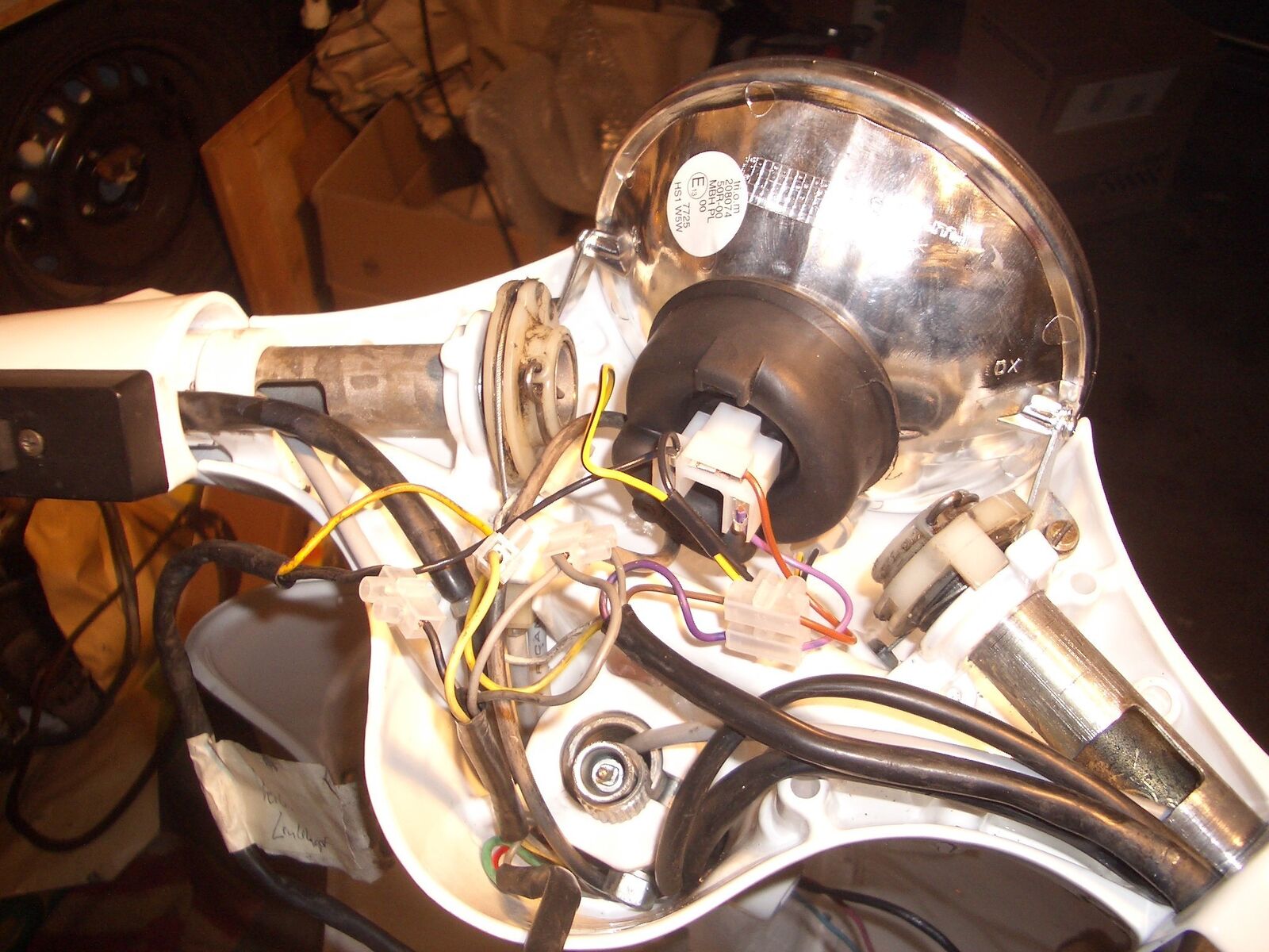

So, nachdem ich heute gute 10 Stunden gebastelt habe, lief die Vespa am Abend zum ersten mal. Habe also mal den Motor gestartet.. Da ich keine Zündschlüssel zur Hand hatte, hab ich beide Kabel vom Zündschloß ab gemacht. Da die Lenkkopfabdeckung noch beim Lacker ist, hab ich Tacho, und die beiden Kontrolleuchten (Licht/Blinker) verkabelt und runter hängen lassen. Die gut sprang dann auch gleich an. Man war das ein geiles Gefühl...
Aber dann kam doch wieder eine kleine Ernüchterung.
Habe noch ein paar kleine Probleme mit der Elektrik.
Also foglendes funktioniert:
- Aufblendlicht
- Abblendlicht
- Standlicht
- Hupe
- Beleuchtung Tacho
- Bremslicht
- RücklichtFolgendes geht nicht oder teilweise:
- Die beiden Kontrolleuchten in der Lenkkopfabdeckung gehen nicht
- Der vordere linke Blinker leuchtet wie er soll. Er blinkt. Hinten link bleibt aber alles dunkel.
- Der vordere rechte Blinker geht gar nicht. Hinten rechts leuchtets aber dauerhaft...Was auffällig ist, ist dass alles was am lenker rechts ein und aus geschaltet wird funtkioniert und alles was links eingeschaltet wird, nicht oder nicht richtig.
Hat jemand einen Tip oder einen Verdacht? Oder eine Vorgehensweise zur Fehlerfindung?
Die Kontakte für die Blinker hinten hab ich kontrolliert. Auch die Kabel an den vorderen Blinkern stecken richtig. Hab auch schonmal die Birnen ausgetauscht. Gleiches Problem. HILFE:..

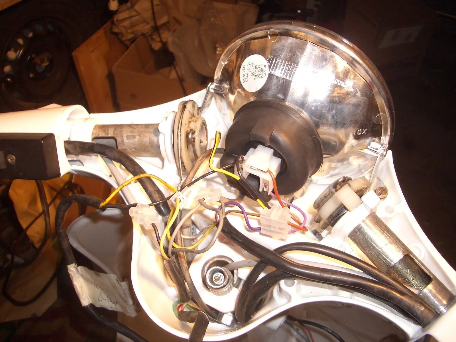

Ja, bin ganz gut zurecht gekommen. Hab mir ja sozusagen selber eine "Umbauanleitung" gemacht. Habe einfach alles Kabel die früher durch das Klemmbrett verbunden wurden nun mit Lüsterklemmen verbunden. Zusätzlich noch braun, violett und gelb mit dem neuen Scheinwerfer und schwarz mit den anderen schwarzen Massekabeln. Sollte hoffentlich funktionieren. Aber vielleicht schlägst du ja am We einen ähnlichen Weg ein und kannst am Sa oder so schon mal posten wies gelaufen ist und die ganze Sache funktioniert... Hoffe mal, dass ich bis nächste Woche meinen Motor drin haben und auch testen kann. Halte euch aber auf dem laufenden.
