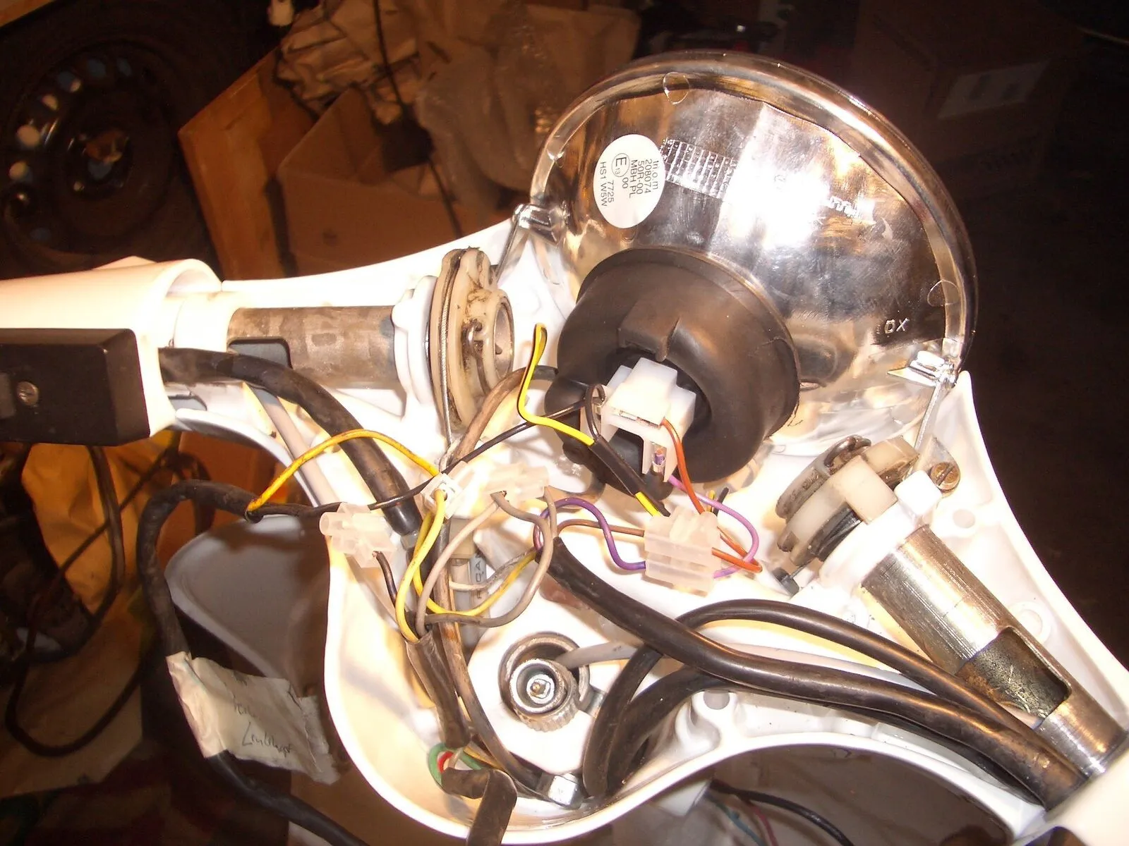

    So, verkabelung überarbeitet. klatschen-) Der neuen Scheinwerfer ist drin. Hoffe mal das funktioniert so. Wir werden sehen.

    Ja, bin ganz gut zurecht gekommen. Hab mir ja sozusagen selber eine "Umbauanleitung" gemacht. Habe einfach alles Kabel die früher durch das Klemmbrett verbunden wurden nun mit Lüsterklemmen verbunden. Zusätzlich noch braun, violett und gelb mit dem neuen Scheinwerfer und schwarz mit den anderen schwarzen Massekabeln. Sollte hoffentlich funktionieren. Aber vielleicht schlägst du ja am We einen ähnlichen Weg ein und kannst am Sa oder so schon mal posten wies gelaufen ist und die ganze Sache funktioniert... Hoffe mal, dass ich bis nächste Woche meinen Motor drin haben und auch testen kann. Halte euch aber auf dem laufenden.

    So, nachdem ich heute gute 10 Stunden gebastelt habe, lief die Vespa am Abend zum ersten mal. Habe also mal den Motor gestartet.. Da ich keine Zündschlüssel zur Hand hatte, hab ich beide Kabel vom Zündschloß ab gemacht. Da die Lenkkopfabdeckung noch beim Lacker ist, hab ich Tacho, und die beiden Kontrolleuchten (Licht/Blinker) verkabelt und runter hängen lassen. Die gut sprang dann auch gleich an. Man war das ein geiles Gefühl... ;)
    Aber dann kam doch wieder eine kleine Ernüchterung. :(
    Habe noch ein paar kleine Probleme mit der Elektrik.
    Also foglendes funktioniert:
    - Aufblendlicht
    - Abblendlicht
    - Standlicht
    - Hupe
    - Beleuchtung Tacho
    - Bremslicht
    - Rücklicht
    Folgendes geht nicht oder teilweise:
    - Die beiden Kontrolleuchten in der Lenkkopfabdeckung gehen nicht
    - Der vordere linke Blinker leuchtet wie er soll. Er blinkt. Hinten link bleibt aber alles dunkel.
    - Der vordere rechte Blinker geht gar nicht. Hinten rechts leuchtets aber dauerhaft...
    Was auffällig ist, ist dass alles was am lenker rechts ein und aus geschaltet wird funtkioniert und alles was links eingeschaltet wird, nicht oder nicht richtig.
    Hat jemand einen Tip oder einen Verdacht? Oder eine Vorgehensweise zur Fehlerfindung?
    Die Kontakte für die Blinker hinten hab ich kontrolliert. Auch die Kabel an den vorderen Blinkern stecken richtig. Hab auch schonmal die Birnen ausgetauscht. Gleiches Problem. HILFE:..

    Verbinde mal die Kabel die an das Blinkerrelais gehen manuell um einen Defekt des Relais auszuschließen!

    Ok, die Sache mit dem Relaise hab ich in der Suche gefunden:
    Blinker L. einschalten.... kabel verbinden....erst rot an grün dann weiß an grün...
    Blinker R. einschalten.... kabel verbinden....erst rot an grün dann weiß an grün...
    hat jetzt jeder Blinker einmal aufgeleuchtet....dann ist verkabelung und Schalter OK und es kann eigentlich nur noch am Relais liegen
    War das so gemeint?
    Aber warum sollte das Relaise denn defekt sein? Ging ja vor der ganzen Aktion auch einwandfrei. Habs nur ausgebaut und ins Regal gelegt. Bis ichs neu eingebaut hab... :huh:

    wenn dus gar nicht hinkriegst, kannst du auch gerne hergefahren kommen, dann mess ich dir die elektrik eben durch, sollte nicht viel länger als ne stunde dauern.
    meine verdachte:
    a) defekte birnen (durchmessen!)
    b) blinkerrelais
    c) schalter
    d) dann kommen noch so sachen wie spröde kabel und korrodierte kontakte usw usw

    Aber an was könnte es liegen, dass die beiden Kontrolllampen im Cockpit nicht funktionieren... Die eine lampe sollte doch leuchten, wenns licht an ist, die andere, wenn die Blinker an sind. Gibts da auch ein Relaise oder so?
    Aber mal anders gefragt, wie messe ich denn die Kabel durch? bzw welches spezialwerkzeug brauche ich? Hätte das jetzt einfach mal so gemacht:
    Elektroschraubenzieher an den entsprechenden Kontakt. Wenn die Kontrollampe im Schraubenzieher leuchtet, fließt doch schonmal Strom. Klar weiß ich dann nicht wieviel, aber dass welcher fließt. Sorry, aber mit Elektrik hatte ich bisher nichts am Hut... :whistling:

    Hab grad noch von einem bekannten gehört, dass es sein könnte, dass die Blinker keine Masse bekommen. Da die Pulverschicht ja sehr dick ist. Könnte das das Problem seiN?
    • December 8, 2008 at 10:40
    • #139
    Ja.
    Die vorderen Blinker bekommen Masse über ein Kabel, was an der jeweils oberen Blinkerbefestigungsschraube verschraubt wird. Da gehört eine Zahnscheibe drunter, die dann den Kontakt zum Rahmen herstellen sollte. Bei einer dicken Pulverschicht klappt das eben nicht, d. h. im Bereich des oberen Befestigungslochs das Pulver innen ein wenig abkratzen, so dass blankes Metall sichtbar ist.
    Die hinteren Blinker bekommen Masse über die Feder innen in der Backe, die auf der Lasche am Rahmen aufliegt. Hier das gleiche, die dicke Pulverschicht auf beiden Teilen isoliert das ganze hervorragend.

    Wie würde sich denn eine "fehlende Masse" äußern? Gehen dann die Blinker überhaupt nicht oder nicht richtig. Ich hab ja folgendes Problem. 1 Blinker geht, 2 gar nicht und einer leuchtet dauerhaft.
    Ist also ein ganz komisches Fehlerbild.
    Ahhh :thumbup: dafür sind diese Federn da... Hab schon ewig gerätselt was die wohl für eine Funktion haben. Auf jeden Fall ist auf beiden Federn immernoch eine dicke Pulverschicht. Dann frag ich mich aber warum ein Backenblinker dauerhaft leuchtet und der andere überhaupt nicht?!!
