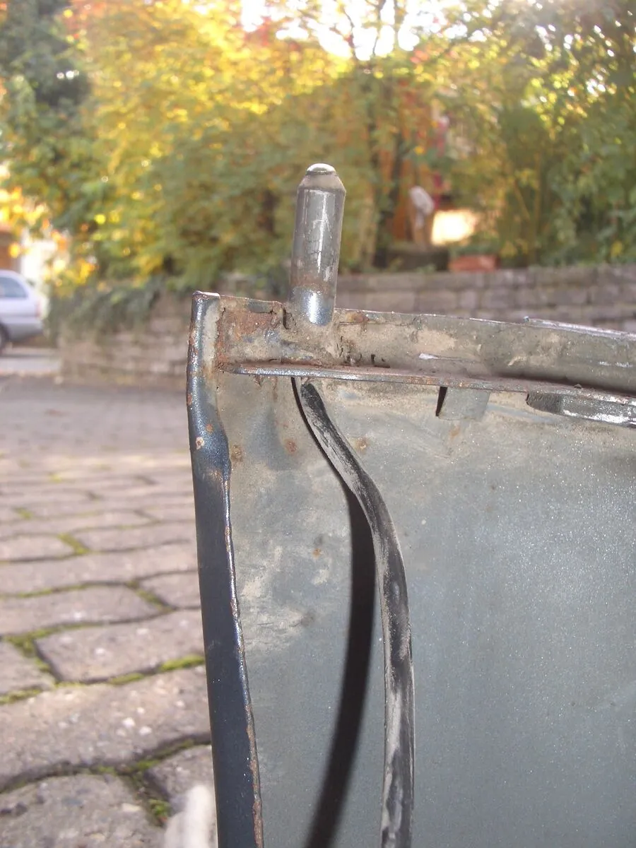

    und wieder habe ich 2 kleine Fragen. Der Rahmen ist jetzt nackt, bis auf das Lenkradschloss (px alt) und diese beiden blöden Kontakte für die Seitenbackenblinker. Weiß bei beiden nicht, wie ich sie raus bekommen soll.
    Vor allem bei den Kontakten für die Seitenbacken weiß ich nicht mehr weiter. Ich hoffe ihr wisst welche ich meine. Sind praktisch die Gegenstücke von den Kontakten, welche an den Backen montiert sind. Bild kann ich leider keines einfügen. Erst heute abend.
    Und auch die Kontakte an den Seitenbacken direkt kann ich nicht wie in einem anderen Thread beschrieben einfach raus ziehen. Scheinbar sind die irgendwie an den Backen befestigt und nicht nur gesteckt. Weiß da vielleicht jmd Rat?
    Wie baue ich das Lenkradschloss aus? Schlüssel vorhanden`!

    Das Blinkerkabel aus allen Klemmen ziehen und dann, wo der Kontakt für den Rahmen ist, einfach mit einer Zange anpacken und ziehen.
    Ok, werde ich mal probieren. Nur kann ich den Kontakt dann auch wieder in der Backe befestigen, sobald sie wieder vom Pulvern da ist? Ist der Kontakt einfach nur gesteckt?

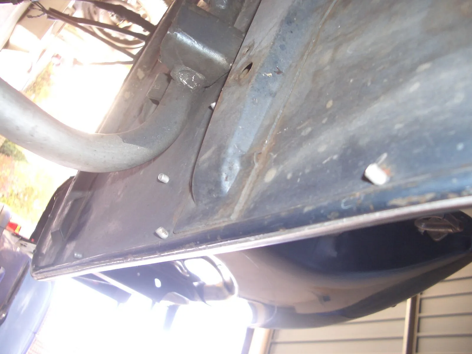

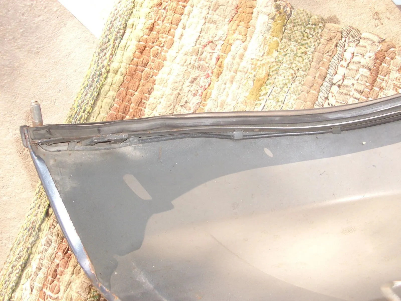

    Die Niete für die Seitenbacke und die Fussleisten kannst du entweder Aufbohren oder Abmeisseln, ist nur Alu.
    Sorry für die vielleicht blöde Frage, aber wie bohre ich denn Nieten auf? :whistling: Hab ich noch nie gemacht? Und was noch viel wichtiger ist... Wie bekomm ich die Trittleisten und co. später wieder fest? Neu nieten? Wenn ja, was für Werkzeug brauche ich dafür?

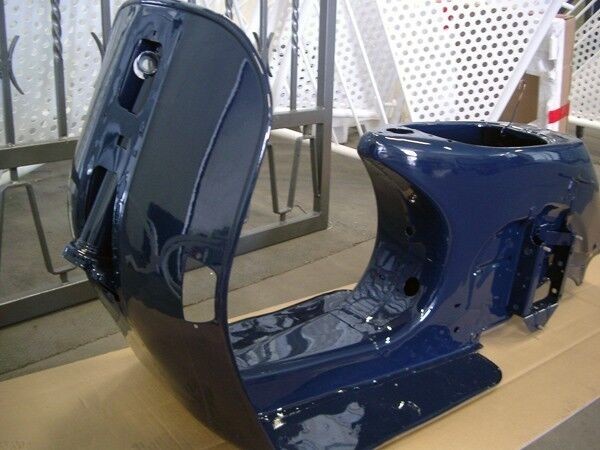

    Naja, habe auch lange überlegt, aber alleine der Preis hat mich aufs Pulvern gebracht. Und die Referenzen, welche die entspr. Firma vorweist sahen wirlich nicht schlecht aus. Waren also auch einige Vespen dabei. Denke also schon, dass ich es mal probieren werde. Werde das Ergebnis präsentieren. Pulvern hat ja aber auch vorteile gegenüber der normalen Lackierung (platzt nicht ab, günstig...). Aber auch Nachteile, dass weiß ich... Hat vielleicht schon jmd Erfahrungen mit Pulvern gemacht? Dann immer her damit!!!
    Für welche Farbe hast du dich entschieden ? Ich würde eine schöne metallic Farbe wählen .
    Im Moment denke ich, dass ich sie knallweiß mache. Also kein Creme oder so, sonder richtig schön Schneeweiß glänzend. Bin aber noch nicht sicher. Würde mich über ein paar Anregungen freuen. Ist verdammt schwer sich für eine Farbe zu entscheiden finde ich...

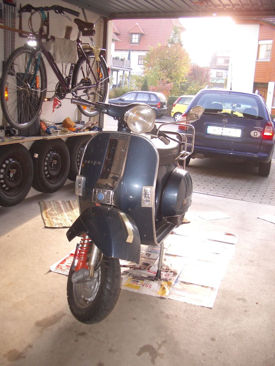

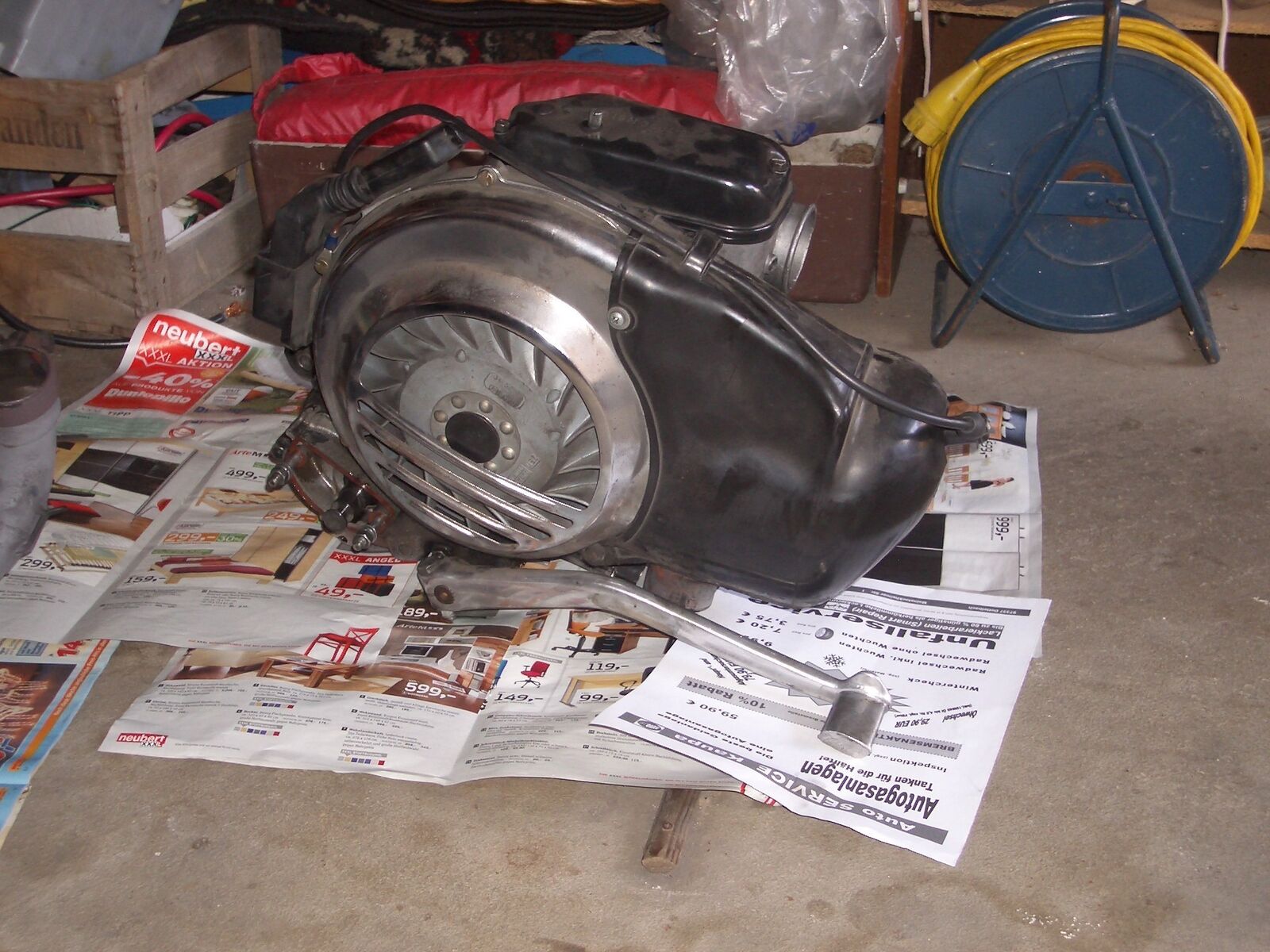

    So, heute habe ich dann also begonnen. Mein Ziel für heute war: Motor raus. Hat auch geklappt ;)
    Aber zuerst mal hier ein Bild der kompletten Vespa:
    Habe nach dem Motor noch ein wenig weiter gemacht und hab beispielsweise den Tank raus, die Felgen auseinander geschraubt, Sitzbank und Gepäckträger entfernt und und und. So ziemlich alles, was im hinteren Bereich liegt ist weg. Nur die Kabel und Züge müssen noch raus. Aber das folgt dann am Montag. Genauso wie Lenker und co.
    Ein paar Fragen hab ich trotzdem.
    1. Der Motor und die Stoßdämpfer sind ziemlich dreckig. Wie bekomme ich die die am besten sauber?
    2. Die Blinker konnte ich einfach aus den Seitenbacken entfernen. Aber wie siehts denn mit dem Kabel aus, dass zum Kontakt führt? Wie bekomme ich das ab? Muss ich das abschneiden? Hab auch mal ein Bild gemacht.
    3. Der Dichtungsgummi an den Seitenbacken geht an einem Ende nicht runter. Ist scheinbar mit einer Niete fixiert. Wie bekomme ich den "Verschluss" auf? Bzw. Wie bekomme ich den neuen Gummi später wieder fest? Hab ebenfalls ein Bild für euch.
    4. Wie sind denn die Trittleisten befestigt. Scheine irgendwie genietet zu sein? Wie bekomme ich die Nieten denn ab ohne alles zu zerstören? Würde die Trittleisten gerne nochmal verwenden. Aufbohren? Wenn ja, wie geht das?
    Bild von unten:
    5. Ach ja. Ich würde gerne den Tank mit Pulvern lassen. Kann ich da den Tankdeckel dran lassen oder muss der auch ab?
    So, das wars erstmal mit Fragen. Werden sicherlich noch welche auftauchen. Wäre super, wenn ihr mir bis Montag ein paar Ratschläge geben könntet, dann könnt ich weiter machen. Danke schonmal

    Der Motor wurde im letzten Jahr komplett überholt. Sprich Schaltkreuz, Dichtung, Simmeringe, neuer Zylinder, Vergaser usw. Ist seitdem nur etwa 2000 km gelaufen. Deshalb konzentriere ich mich diesen Winter mal nur aufs Optische... ;)

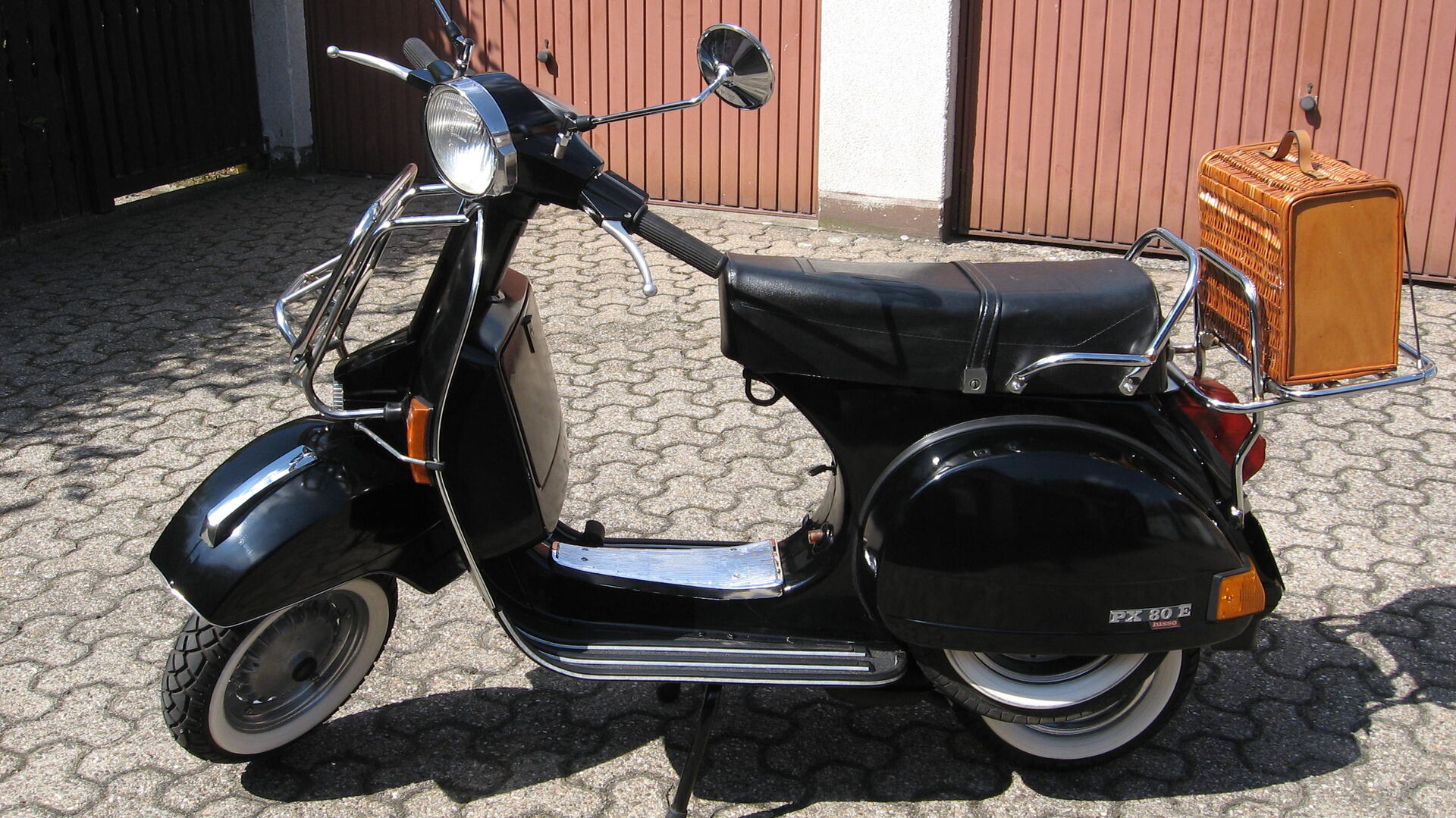

    ich habe vor kurzem hier im Forum folgendes Bild gesehen (siehe Anhang).
    Mir persönlich gefällt diese "Korbtasche" hinten drauf nicht so. Zusätzlicher Stauraum auf meiner PX wäre allerdings super. Ein Topcase kommt für mich nicht in frage aufgrund der Optik.
    Bin auf die Idee gekommen, anstatt eines "Korbes" einfach eine Ledertasche o.ä. hinten auf dem Gepäckträger zu befestigen. Gibts da vielleicht was spezielles? Ich denke da an so eine Tasche, wie man sie früher als Schulrucksack benutzt hat oder so in der Art... Wäre echt froh, wenns davon schon ein Bild geben würde. Dann könnte ich mir die Sache schonmal anschauen, ohne mir eine solche Tasche zu besorgen.
