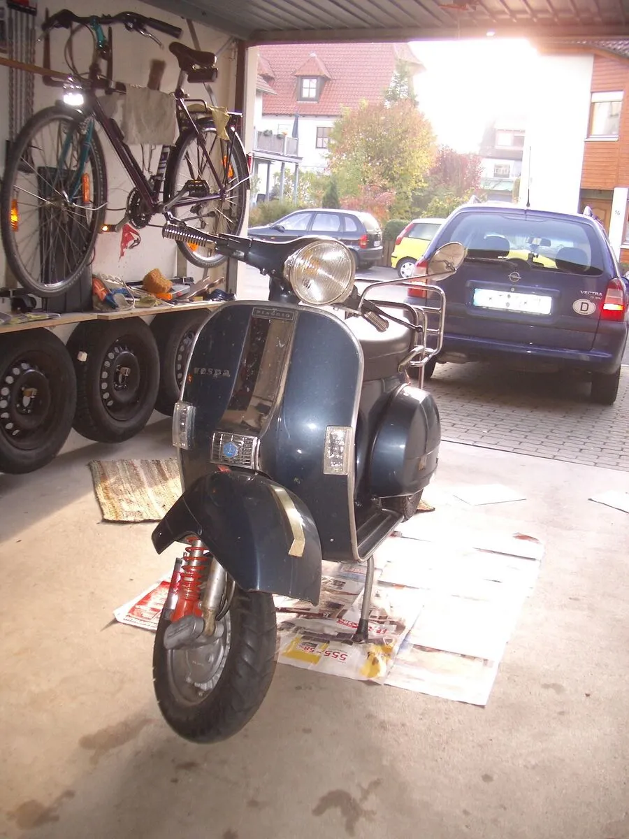

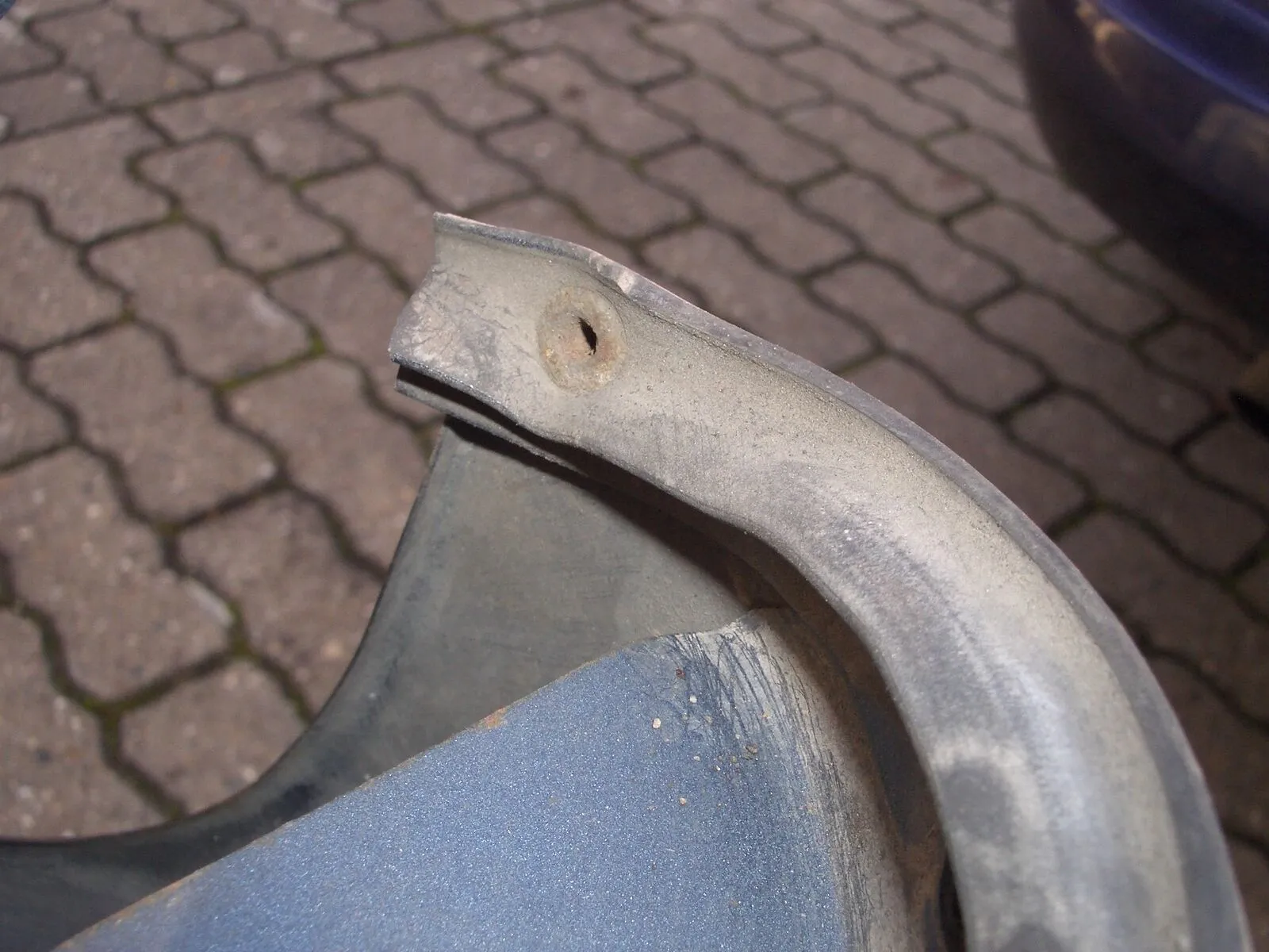

    So, heute habe ich dann also begonnen. Mein Ziel für heute war: Motor raus. Hat auch geklappt ;)
    Aber zuerst mal hier ein Bild der kompletten Vespa:
    Habe nach dem Motor noch ein wenig weiter gemacht und hab beispielsweise den Tank raus, die Felgen auseinander geschraubt, Sitzbank und Gepäckträger entfernt und und und. So ziemlich alles, was im hinteren Bereich liegt ist weg. Nur die Kabel und Züge müssen noch raus. Aber das folgt dann am Montag. Genauso wie Lenker und co.
    Ein paar Fragen hab ich trotzdem.

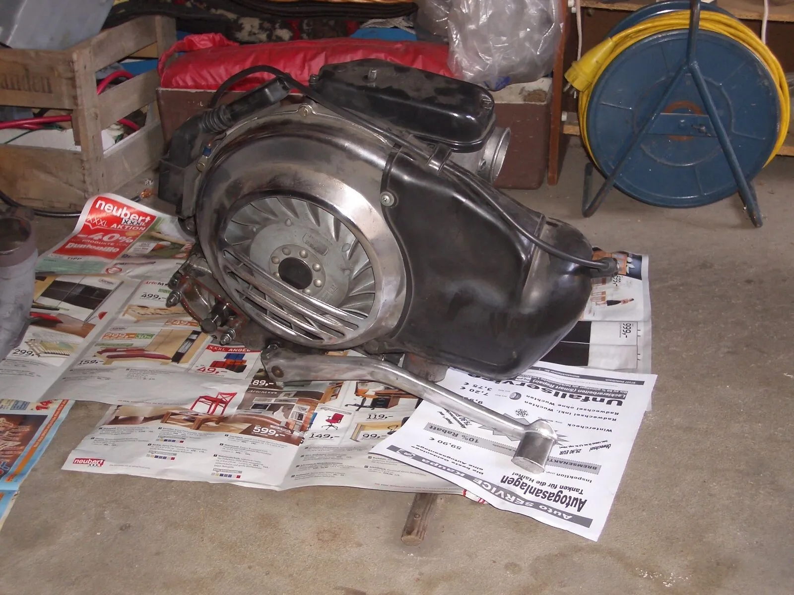

    1. Der Motor und die Stoßdämpfer sind ziemlich dreckig. Wie bekomme ich die die am besten sauber?

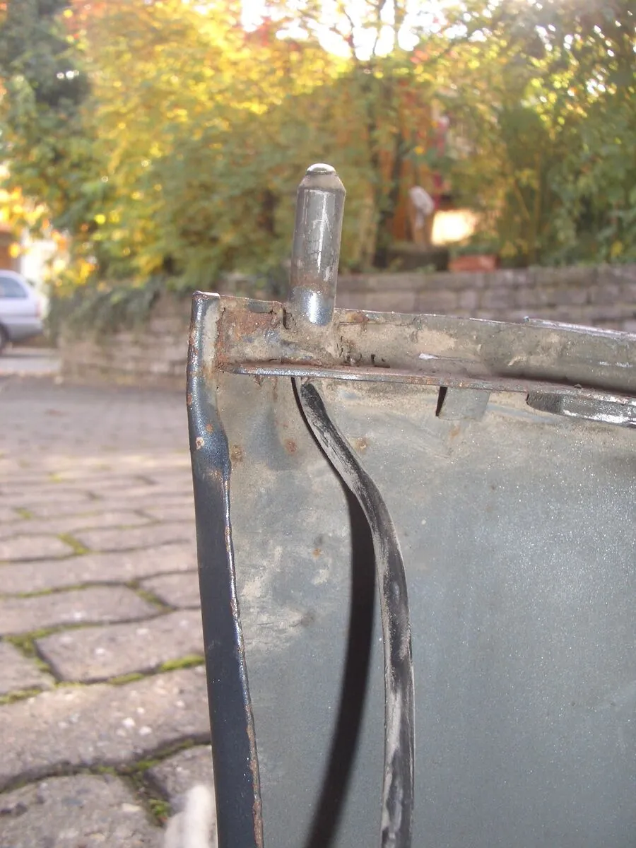

    2. Die Blinker konnte ich einfach aus den Seitenbacken entfernen. Aber wie siehts denn mit dem Kabel aus, dass zum Kontakt führt? Wie bekomme ich das ab? Muss ich das abschneiden? Hab auch mal ein Bild gemacht.

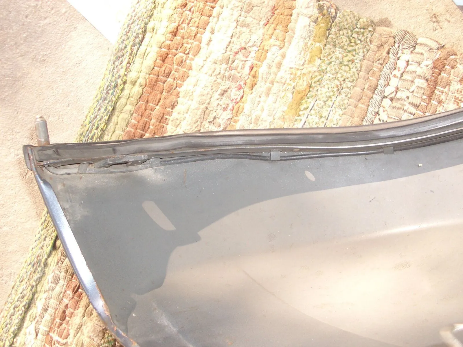

    3. Der Dichtungsgummi an den Seitenbacken geht an einem Ende nicht runter. Ist scheinbar mit einer Niete fixiert. Wie bekomme ich den "Verschluss" auf? Bzw. Wie bekomme ich den neuen Gummi später wieder fest? Hab ebenfalls ein Bild für euch.

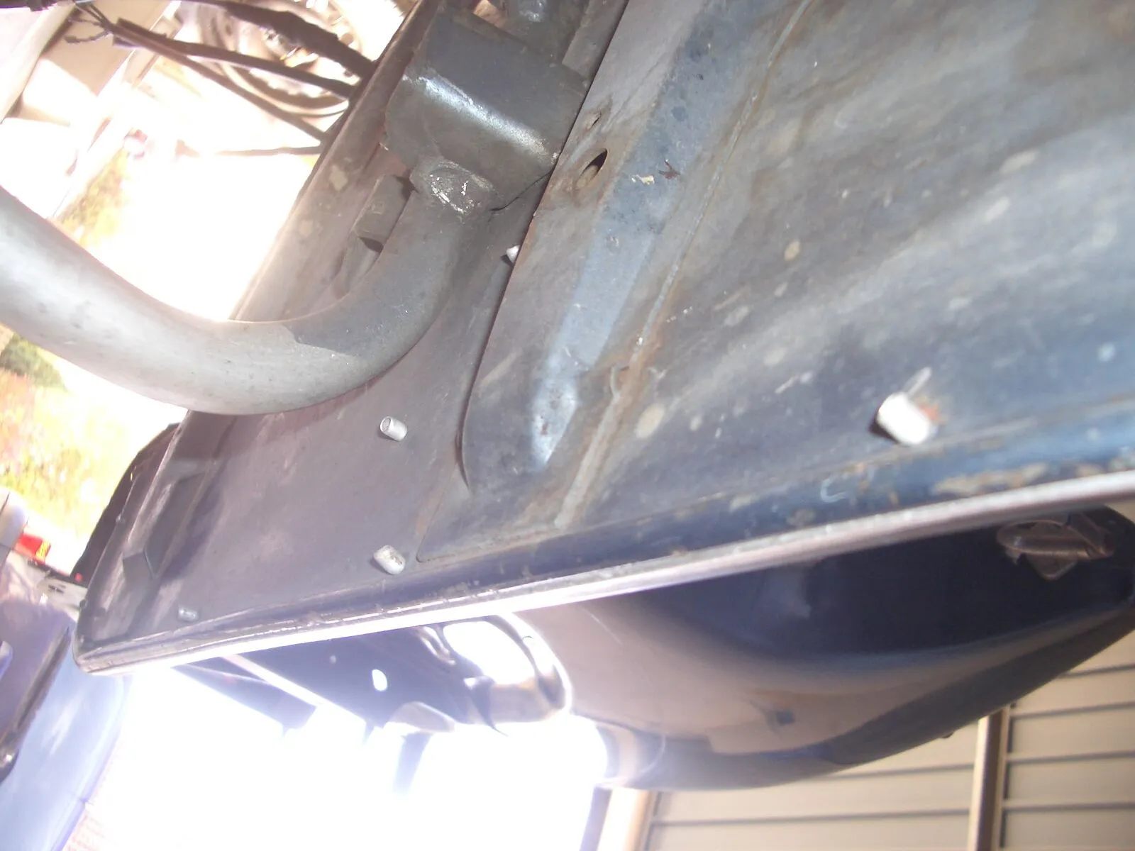

    4. Wie sind denn die Trittleisten befestigt. Scheine irgendwie genietet zu sein? Wie bekomme ich die Nieten denn ab ohne alles zu zerstören? Würde die Trittleisten gerne nochmal verwenden. Aufbohren? Wenn ja, wie geht das?
    Bild von unten:
    5. Ach ja. Ich würde gerne den Tank mit Pulvern lassen. Kann ich da den Tankdeckel dran lassen oder muss der auch ab?
    So, das wars erstmal mit Fragen. Werden sicherlich noch welche auftauchen. Wäre super, wenn ihr mir bis Montag ein paar Ratschläge geben könntet, dann könnt ich weiter machen. Danke schonmal

    Den Motor habe ich bei mir erst sanft mit einem Schraubenzieher grob gereinigt und dann auf den Waschtisch einer KFZ-Bude,
    die Waschen den mit irgendeinem Benzingemisch aber ich denke Bremsenreiniger wird es auch tun.
    Das Blinkerkabel aus allen Klemmen ziehen und dann, wo der Kontakt für den Rahmen ist, einfach mit einer Zange anpacken und ziehen.
    Die Niete für die Seitenbacke und die Fussleisten kannst du entweder Aufbohren oder Abmeisseln, ist nur Alu.
    Ok, werde ich mal probieren. Nur kann ich den Kontakt dann auch wieder in der Backe befestigen, sobald sie wieder vom Pulvern da ist? Ist der Kontakt einfach nur gesteckt?
    Sorry für die vielleicht blöde Frage, aber wie bohre ich denn Nieten auf? :whistling: Hab ich noch nie gemacht? Und was noch viel wichtiger ist... Wie bekomm ich die Trittleisten und co. später wieder fest? Neu nieten? Wenn ja, was für Werkzeug brauche ich dafür?
    Du bohrst einfach die Köpfe der Nieten mit nem kleinen Bohrer ab und schon fallen sie raus.
    Brauchst dann ne Blindnietenzange um die Trittleisten neu zu vernieten. Kostet im Baumarkt 10-20 euro.

    Ok, werde mal versuchen den GUmmi weg zu bekommen. Bin mal gespannt, wie der befestigt ist...

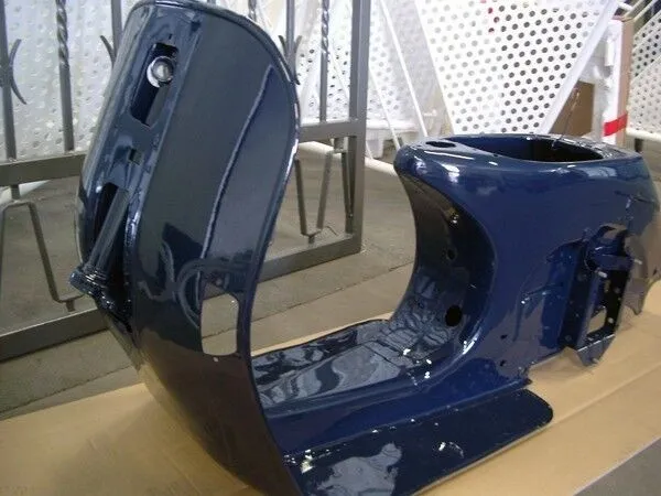

    Ach ja, hier mal ein Referenzbild der Fa, welche pulvern wird. Finde das Ergebnis doch ganz gut...

    Joa...das sieht schomma gut aus. Ich wuenschte meine waere schon da wo deren Vorfuehrmodel gerade ist! :)

    Nabend
    Die Kontakte für die Blinker kannste danach wieder verwenden, die sind nur gesteckt.
    Die Niete bei den Trittleisten würde ich abmeisseln, einfach Vespa auf die Seite legen und die Dinger mit nem Meissel
    sauber beseitigen.
    Achte dann beim abziehen der Leisten darauf das sie nicht verbiegen, ansonsten wenn sie noch irgendwo
    hacken noch mal mit dem Meissel nachhelfen.
    Aber nimm lieber neue Leisten, wenn dann richtig :D Bei 25€ kannste nichts falsch machen und sieht auch besser aus als alte.
    Also wenn du dich noch irgend wie zu lackieren entscheidest, dann nimm ein Schneeweiss mit siberpigmenten.
    Würde in der Sonne strahlen wie 100000000000000000000 Sterne :love:
    Ps: ich glaube das sind Popnieten und keine Blindnieten, falls ich falsch liege sagt bescheid ?(
