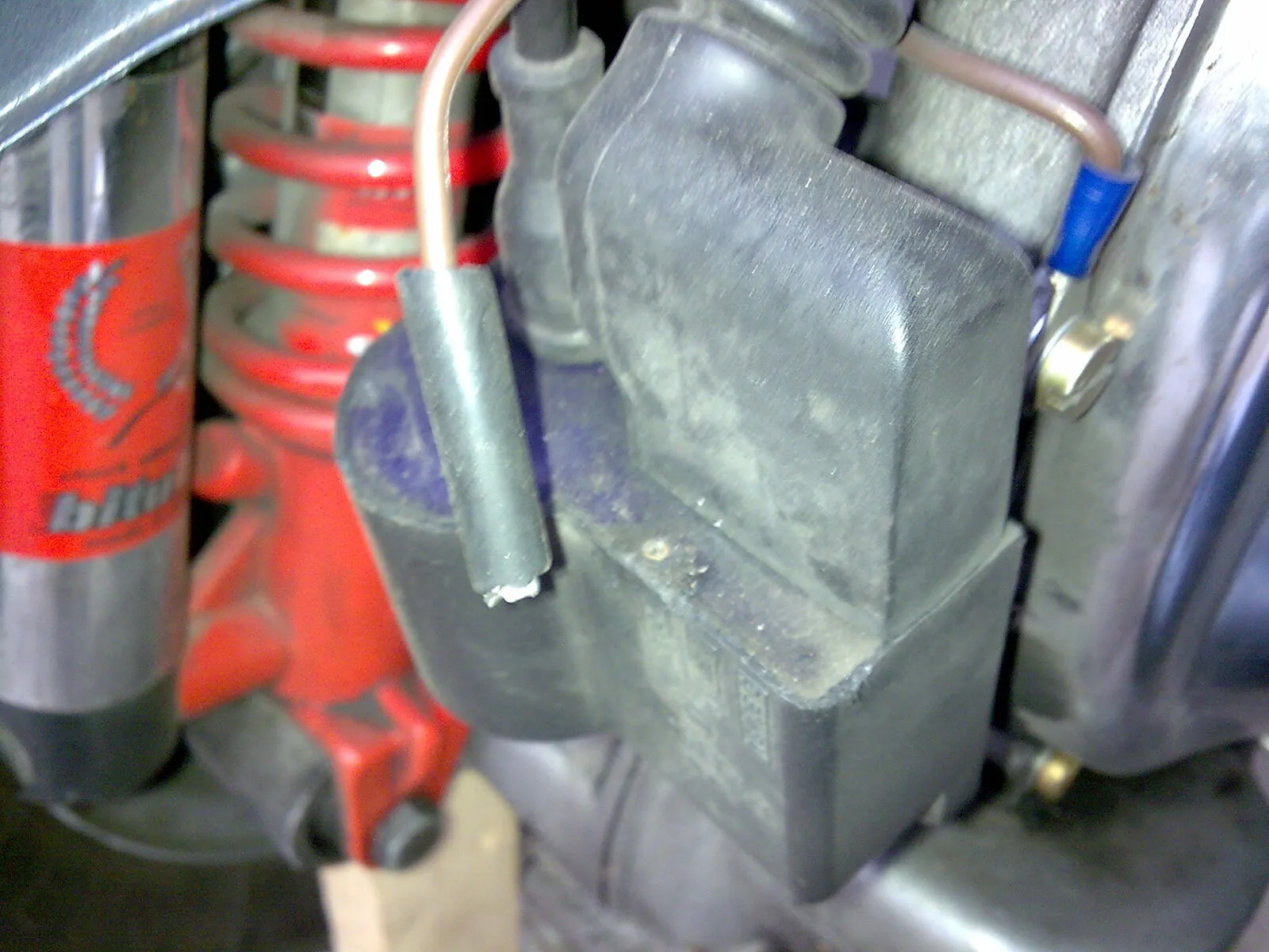

Kann ich also an der Stelle, wo ursprünglich mal das Kabel aus der CDI raus kam ne Schraube reindrehen, an der ich dann das abvibrierte Kabel anlöten kann???Wollte mir des weiteren demnächst mal ne neue Zündkerze holen. Hatte jetzt schon öfters mal Probleme mit meiner alten. Welche sollte es denn sein?
Deshalb läuft der Motor scheinbar problemlos ohne das Kabel
was heißt scheinbar? Machts nun doch was aus, dass das Kabel ab ist?ZitatIch persönlich repariere defekte bzw abgerissenen Kabel mit einer Schraube die ich in die Gußmasse drehe und dort Ersatz anlöte
Was meinst du mit "Grundmasse"... Bin nicht so der Elektriker... Meinst du einfach: irgendwo auf masse... Oder muss das an einer bestimmten Stelle sein?Die Idee mit Heißkleber ist aber gut. Werde mal probieren das Kabel wieder anzulöten und dann mit Heißkleber zu "isolieren" und gegens Abvibrieren zu schützen...

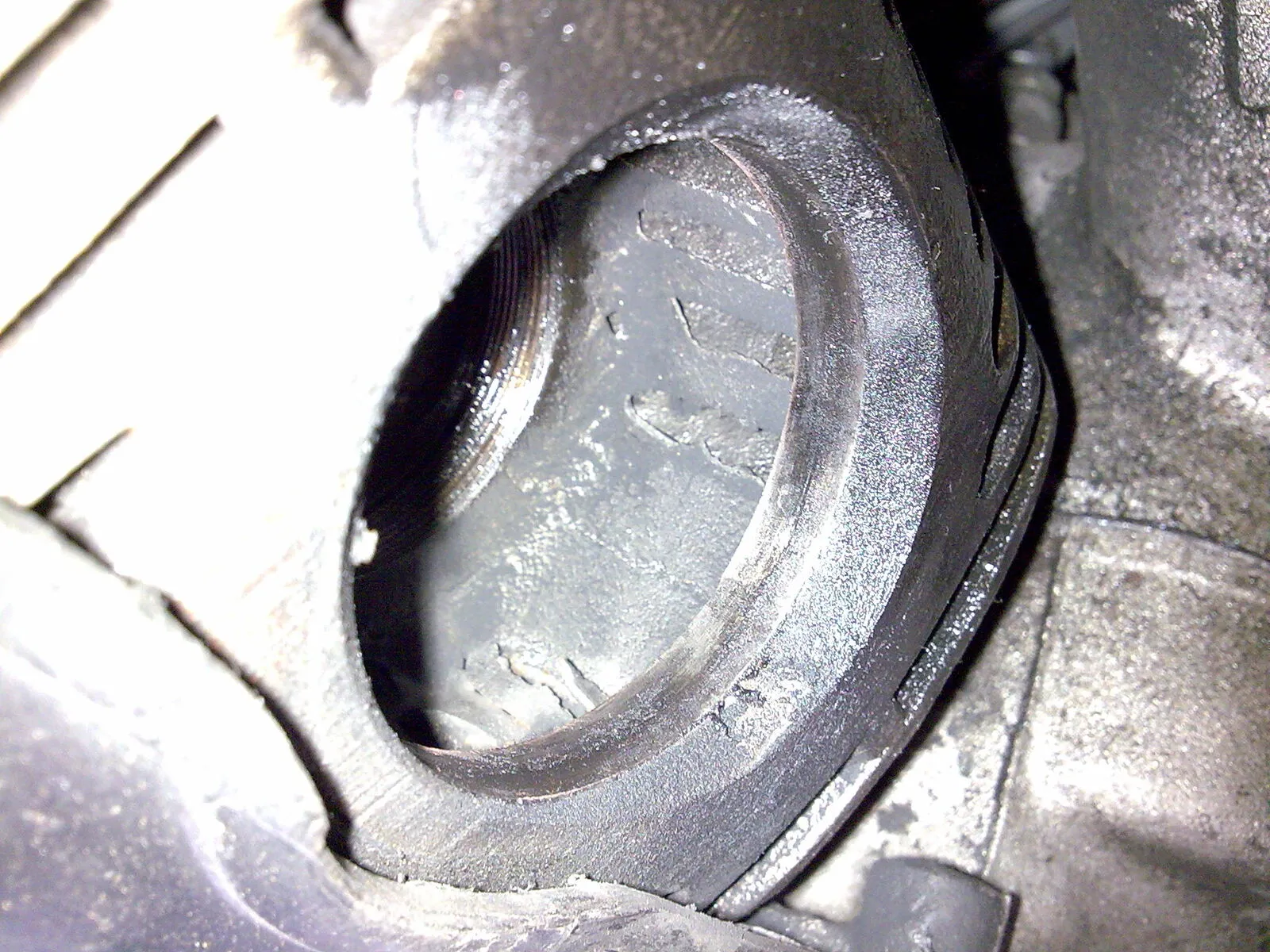

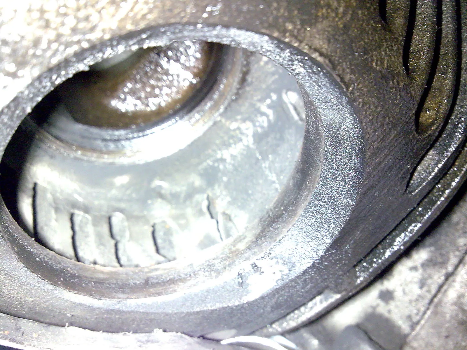

Aber wäre trotzdem super zu erfahren, was die diese "kerben" im Zylinder und das kleine Kabel zu bedeuten haben. (siehe bilder im beitrag weiter oben) -

Bei der Gelegenheit hab ich auch mal den Zylinderflansch abgeschraubt und innen im Zylinder (am Zylinderausgang) folgende "Kerben" gesehen. Wozu sind die gut? (Bild009 und 005)
Des weiteren hab ich mal ein Foto von einem kleinen Kabel gemacht, welches ich schon zig mal wieder angelötet habe. Vibriert sich aber immerwieder ab. Ist so gesehen nicht weiter schlimm. Merkt man nämlich keinen Unterschied, ob das Kabel dran oder ab ist. Kann mir einer Sagen, was das für ein Kabel ist? (Bid010)
