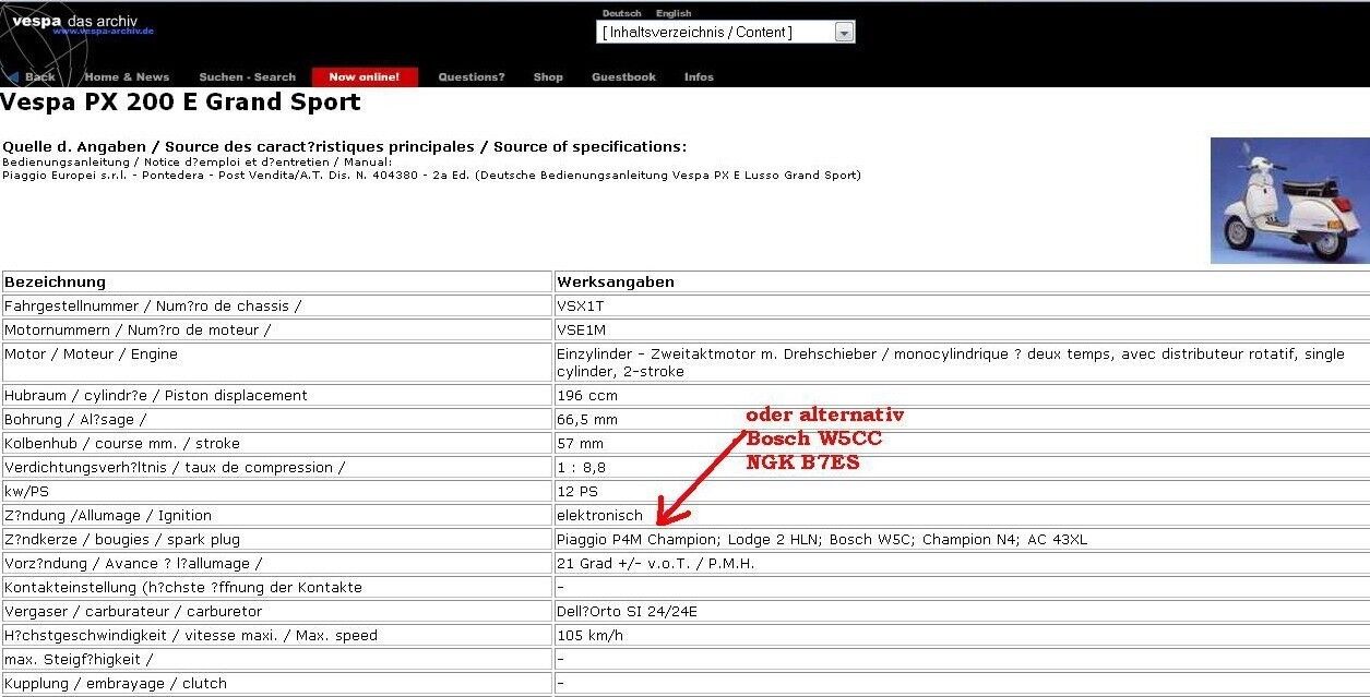

    Wollte mir des weiteren demnächst mal ne neue Zündkerze holen. Hatte jetzt schon öfters mal Probleme mit meiner alten. Welche sollte es denn sein?

    Vespaarchiv > Inhaltsverzeichniss > Technische Daten 200 ccm
