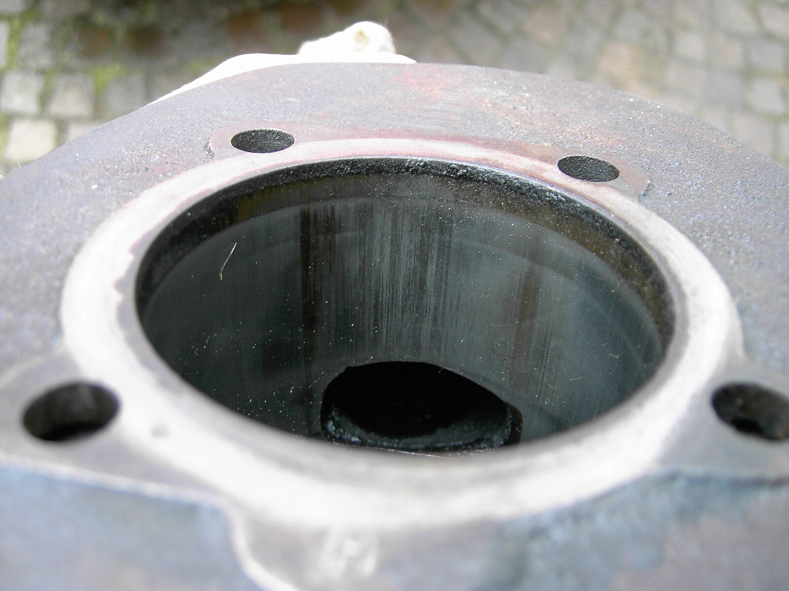

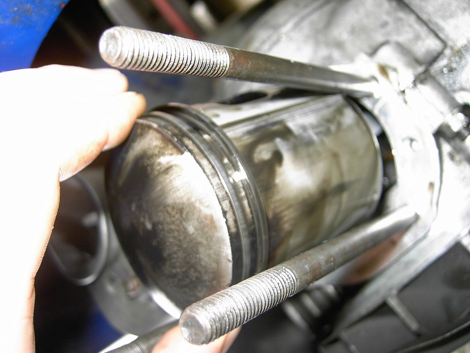

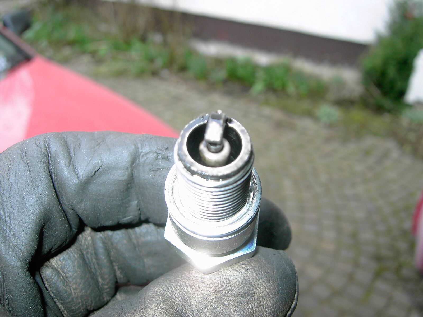

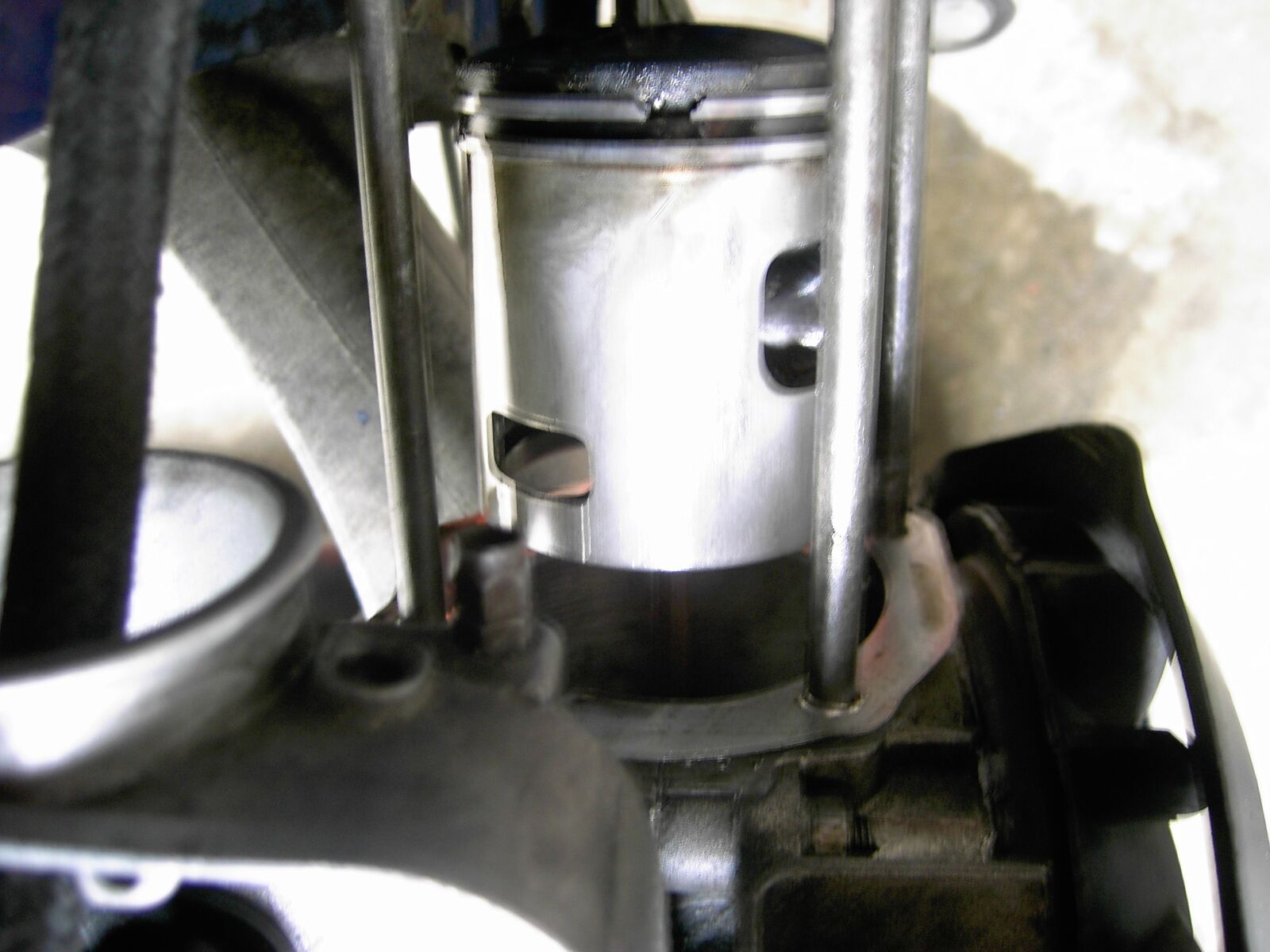

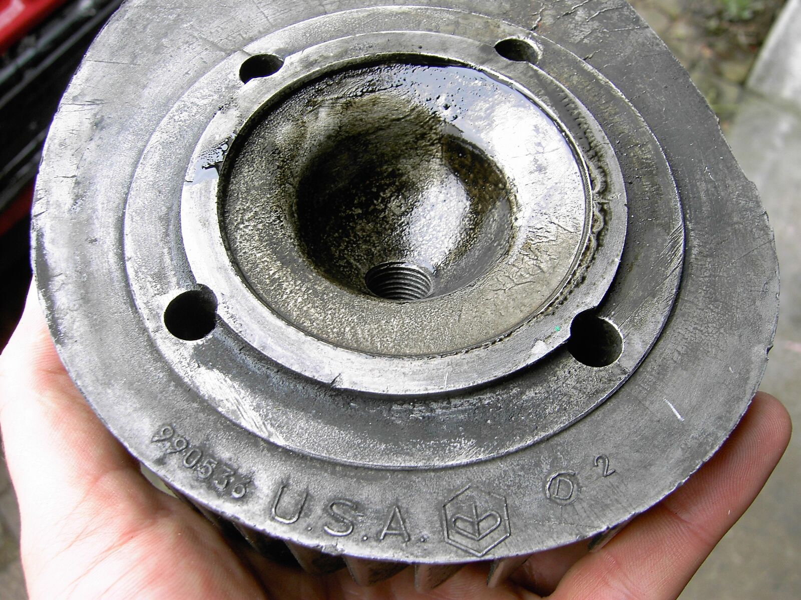

so wieder in der garage gewesen.... hier mal bilder vom zylinder/ kolben / zk.:
ich denke das der kolben wohl leicht geklemmt hat, siehe bilder vom kolben und zylinder. die zk war ganz neu, sieht aber auch sehr mager aus.
so ursachenforschung: nach langen überlegen und ner schlaflosen nacht bin ich dann draufgekommen.ich hab letztes jahr nur sprit in den tank gefüllt um ihn vor Rost zu schützen. natürlich vergessen und des ding angeschmissen.
so.kolbenringe scheinen ja nix abgekriegt zu haben- Kann ich den kolben ohne zu bearbeiten so weiterfahren? zumindest bis ich tüv hab, weil dann will eh ein bisschen was machen.
danke für eure posts
ah ja ist der kolben wirkl richtig rum drin(ah ja foto ist von oben gemacht und der motor ist nur hinten ausgehängt) und was hab ich da für nen kopf? USA?
edith sagt noch: die riefen auf bild 4 sehen nur schlimm aus.... wenn man drüberfährt merkt man die fast gar nicht(ohne handschuhe)

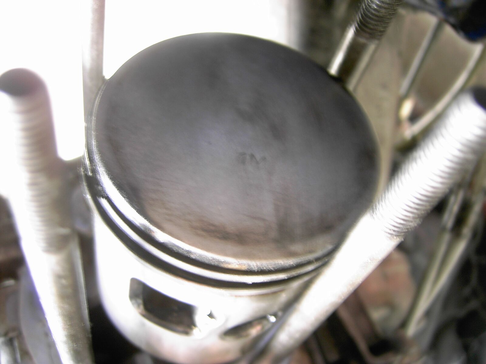

oben auf dem Kolbenboden ist eine Markierung. Entweder ein Pfeil oder ein Dreieck. Der Pfeil oder die Spitze des Dreiecks muß Richtung Auspuff zeigen.
nein ist leider nicht nicht vorhanden.hab ich auch schon vermutet
so, war grad noch eine rauchen und hab mir die ganze gschicht nochmal angeschaut. und versuch mir meine frage selbst zu beantworten:
der kolben muss denk ich mit dem einen "fenster" entgegen der richtung des auspuffs schauen,weil sonst die gefahr besteht dass die kolbenringe sich im auslass richtung auspuff verhaken können. hoff das ist richt so.
