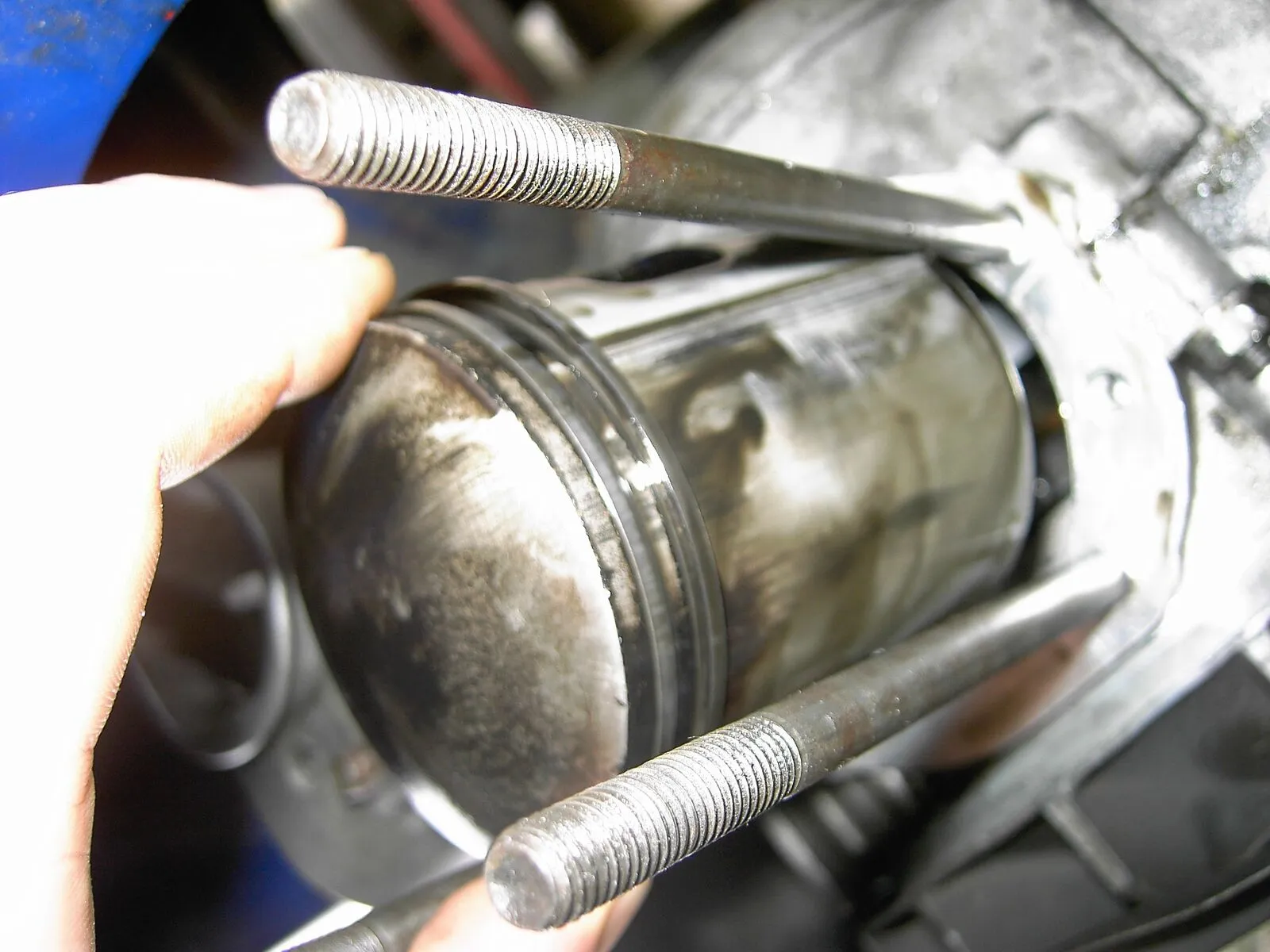

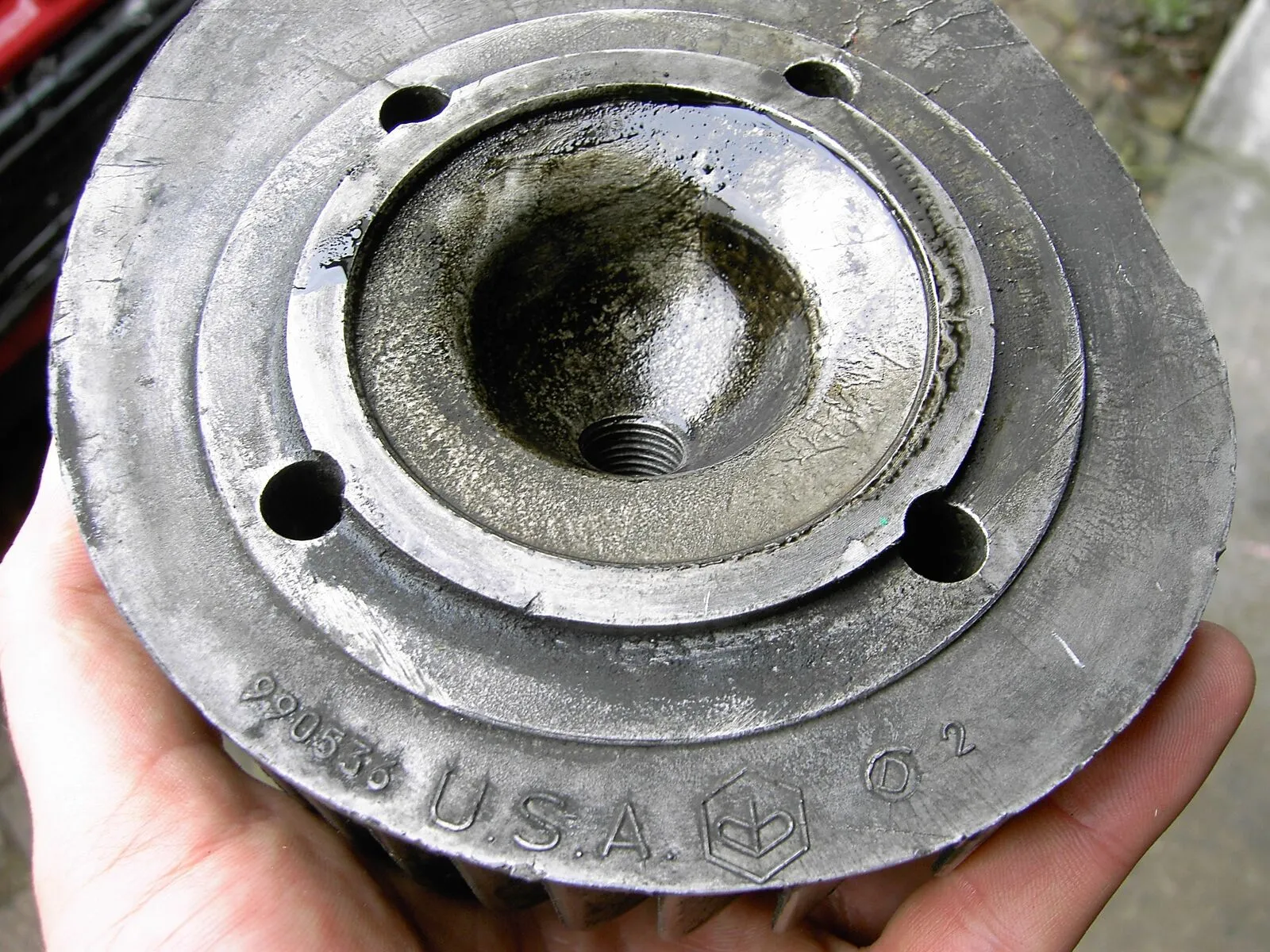

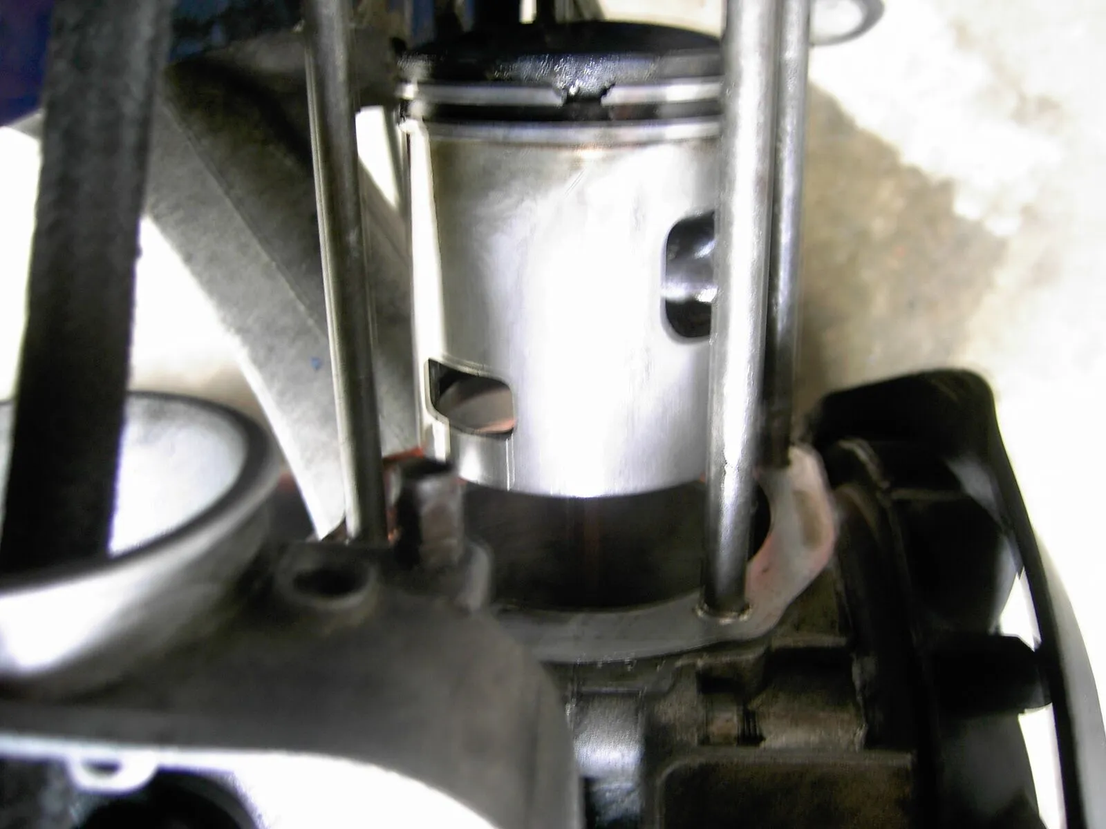

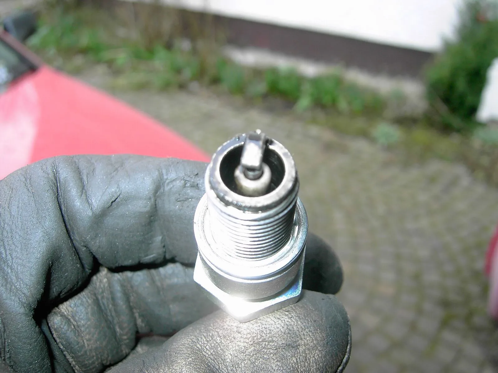

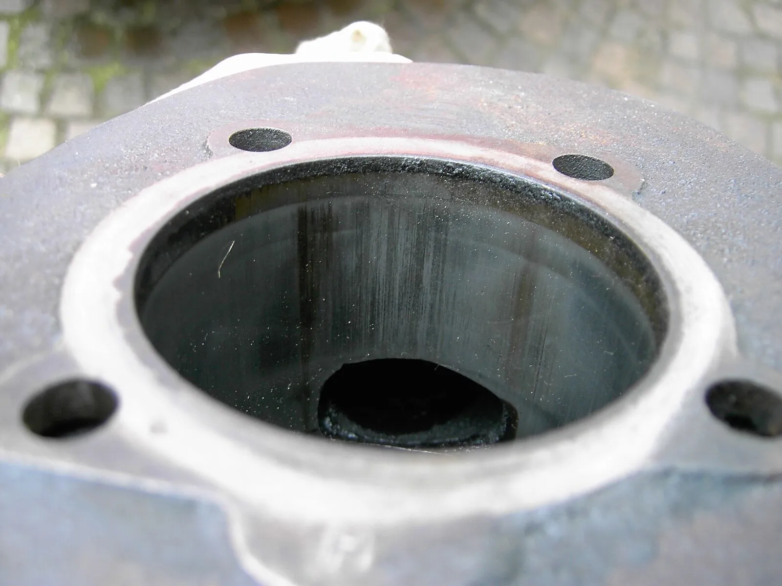

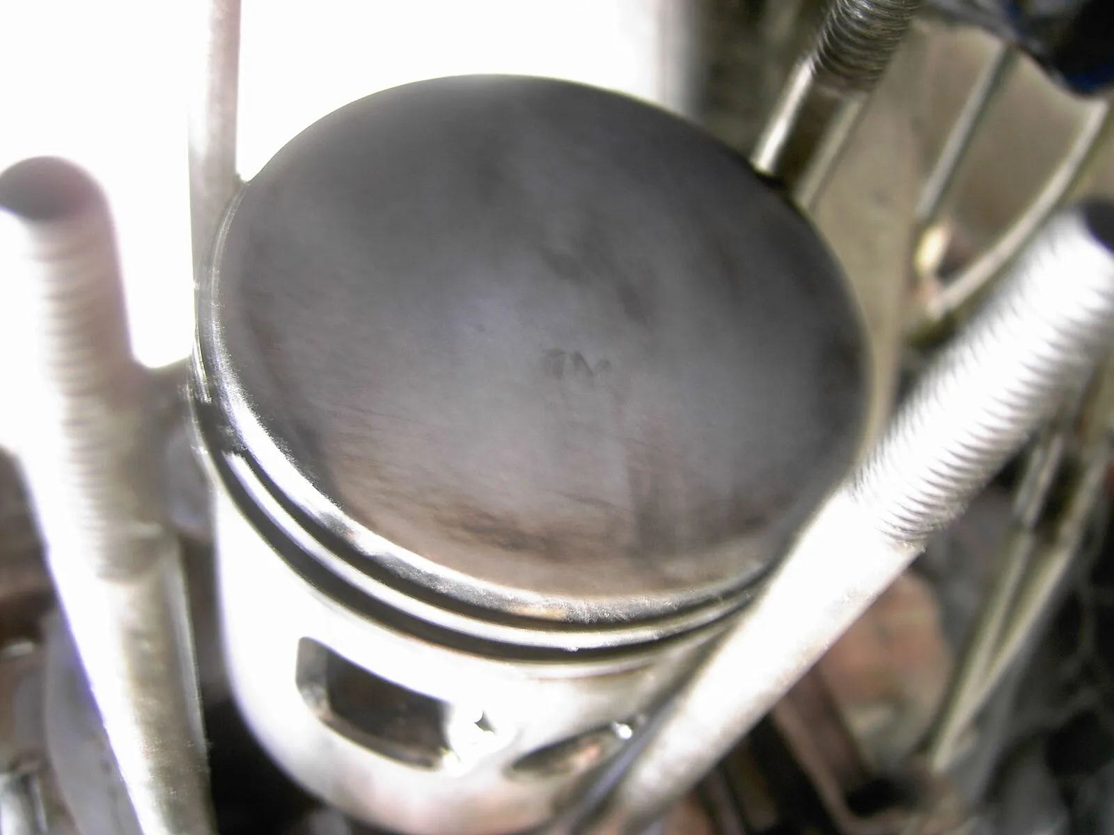

    so wieder in der garage gewesen.... hier mal bilder vom zylinder/ kolben / zk.:
    ich denke das der kolben wohl leicht geklemmt hat, siehe bilder vom kolben und zylinder. die zk war ganz neu, sieht aber auch sehr mager aus.
    so ursachenforschung: nach langen überlegen und ner schlaflosen nacht bin ich dann draufgekommen.ich hab letztes jahr nur sprit in den tank gefüllt um ihn vor Rost zu schützen. natürlich vergessen und des ding angeschmissen.
    so.kolbenringe scheinen ja nix abgekriegt zu haben- Kann ich den kolben ohne zu bearbeiten so weiterfahren? zumindest bis ich tüv hab, weil dann will eh ein bisschen was machen.
    danke für eure posts
    ah ja ist der kolben wirkl richtig rum drin(ah ja foto ist von oben gemacht und der motor ist nur hinten ausgehängt) und was hab ich da für nen kopf? USA?
    edith sagt noch: die riefen auf bild 4 sehen nur schlimm aus.... wenn man drüberfährt merkt man die fast gar nicht(ohne handschuhe)
    Haettest Du ihn besser mal nur mit Oel gefuellt, dann waere das nicht passiert...
    Aber im Ernst. Am Besten ist Du laesst das Benzin ueber Winter ganz ab. Durch die Oelrueckstaende ist der Tank eigentlich bestens konserviert und einige Additive im Kraftstoff sind hygroskopisch d.h. sie "ziehen" Wasser.

    hi
    2 dinge die mir komisch vorkommen
    Bild 2 --> der Kopf schaut ziemich versifft aus und bläst durch ~ eventuell Falschluft :S
    Bild6 ---> Zylinder , was ist den da mit dem Auslaß passiert sieht irgendwie so asymethrisch aus und ne schöne scharfe kante ist auch drinnen >> eventuell ist auch da die ursache zu suchen

    zylinderkopf: hmmm des mit der falschluft war wahrscheinl tatsächl so, hab ihn anscheinend eine mutter net gescheit angezogen.
    auslasskante: hab sie ein wenig "entgratet", mal schauen.
