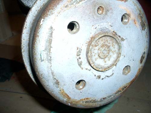

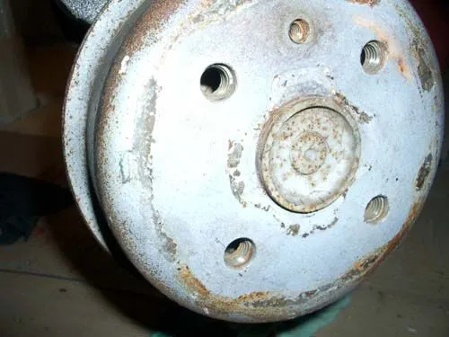

    ich würde gerne meine Vorderbremse reparieren (Bremshebel am Vorderrad bewegt sich nicht mehr, vermute er ist festgerostet). Ich weiß THEORETISCH, wie man die Bremstrommel aufbekommt, nämlich, indem man die Kappe über der Achse aber abnimmt. PRAKTISCH ist hier aber keine Kappe, es sieht nämlich so aus (siehe Bild: das Runde Teil in der Mitte sitzt bombenfest und ist keinesfalls eine "Kappe"). Was muss ich also machen, um die Bremse fit zu kriegen (bzw. die Bremstrommel abzubekommen)?

    Kannst Du mir auch mit meinem Vorderbremsen-Problem weiterhelfen? Zur Erklärung: Der Bremshebel direkt an der Vorderbremse (nicht der am Lenker) lässt sich nicht mehr bewegen. habe es schon mit Entroster versucht, bringt aber bisher nichts. Der Bekannte von dem ich die Vespa abgekauft habe - und die dann 2 Jahre im Keller rumlag - hat mir versichert, dass die Bremse vor Einlagerung funktioniert hat. Muss ich die Bremse komplett ausbauen, oder gibts da einen Trick?
