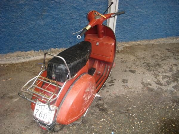

Hallo, wie viel würdet ihr für eine Spanische Vespa zahlen, die neu aufgebaut werden müsste. Der Motor läuft zwar noch aber sie gehört neu lackiert usw..
Es sind keine Papiere vorhanden. Bei der Vespa handelt es sich um ein Modell das gleich wie eine Px aussieht, nur ohne Blicker. Sie hat einen Rallylenkerkopf und eine Rallygabel. lg -
