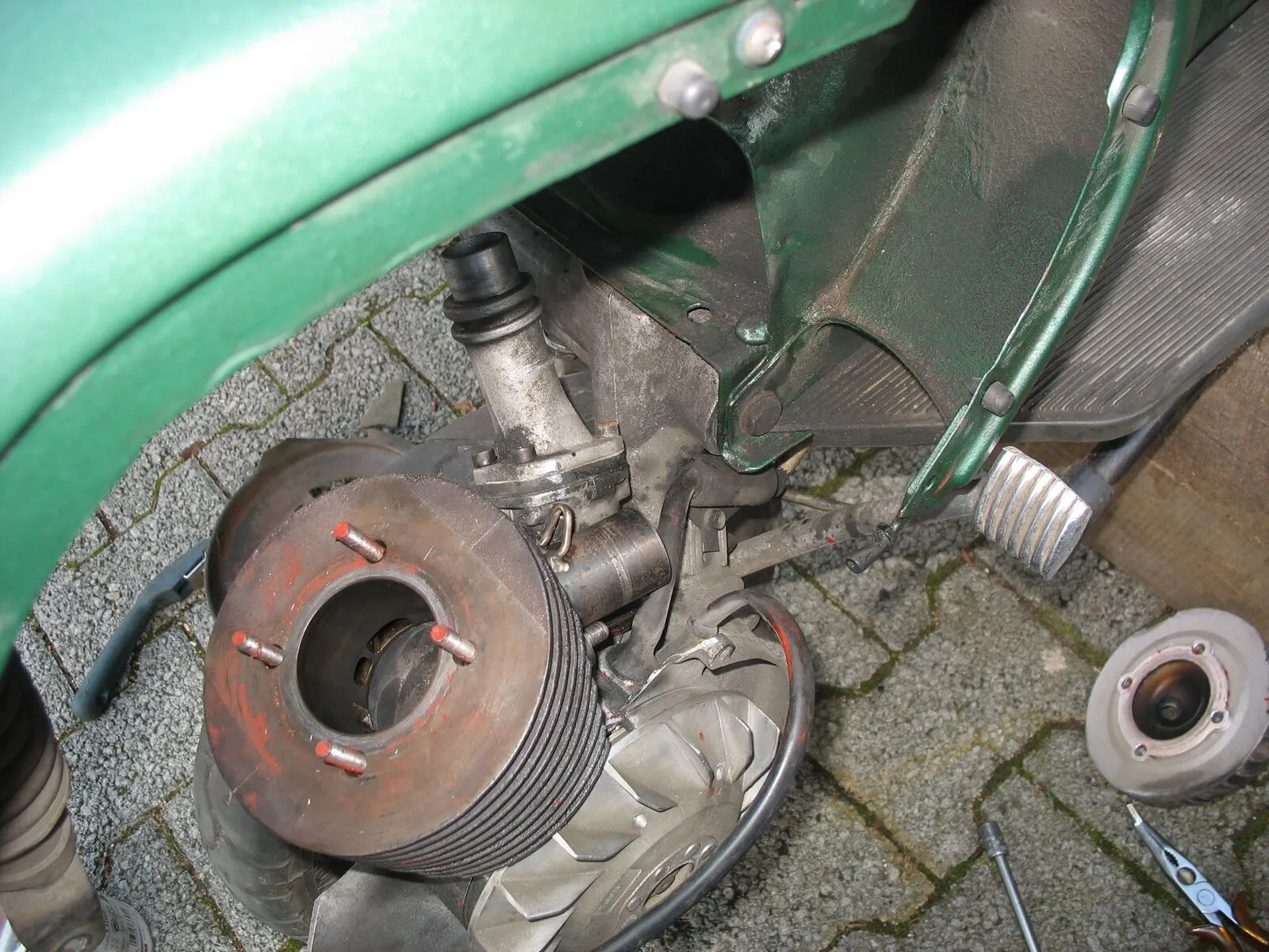

Also der Auslassstutzen wird angepast und zwar so das ein Wärmeleitblech zwischen Ausslass und ASS past.
Das ganze wird dan mit Sinterbuchsen am Auspuff befestigt so das keine Wärmeleitung statdfindet das solte die Wärmestralung ja minimieren.
Und nen Fippe ansauger ist bestellt nen 28er Dello solte fürn anfang ja ausreichen.
Ich werde den ASS mit Keramikband umwicklen damit sich das Gemisch nicht ganz so startk aufheitzt.
Über die Öltaschen muss ich mal nach denken. hab nen Original Polini Kolben der Gleitbeschichtet ist. Besser ne Schmierbohrung und die Beschichtung zerstören oder ob ich den doch lieber so lasse.
Ich denk das nen 25er Dello ausreichen wird, könnte auch den Fippe Ansauger mit 28er oder 30er Dello verbauen aber ob das nöttig ist?
