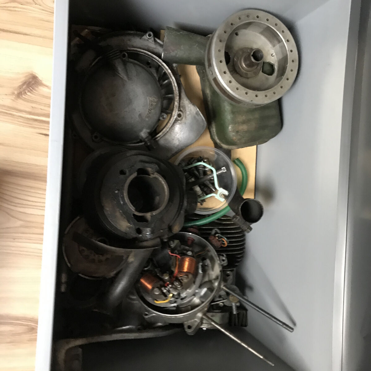

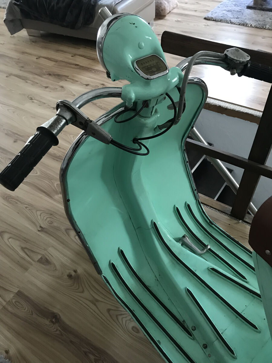

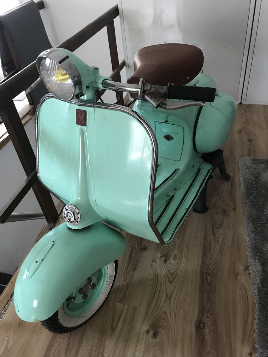

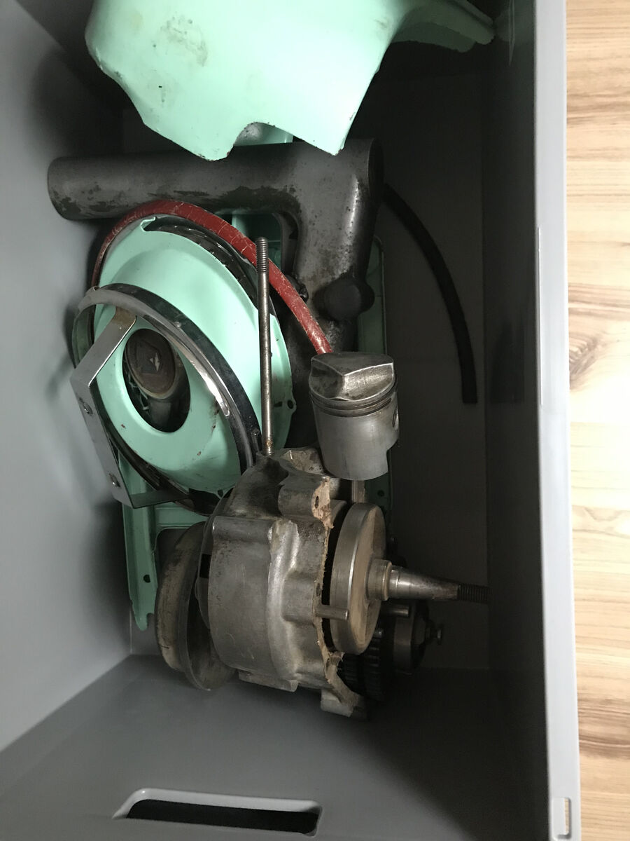

    So Jungs hier ein paar Fotos meines Chaoses:-(

    Der Vespaclub Lörrach hat einige Wideframe im Beritt und kennt sicherlich Spezialisten in der Nähe des Hochrheins.

    Hatte nicht direkt was mit dem Thema zu tun. Hatte in den letzten Monaten zwei Umbauen auf PX Motor: Wenn man es selbst macht, alles okay. Aber wenn es eine Werkstatt machen muss und es sauber werden soll kann sehr schnell viel Geld drauf gehen da nahezu jedes Teil angepasst werden muss was die Aufnahme im Rahmen betrifft.
    Wideframemotoren liegen bei ca 700-800€, müssen aber auch meist überholt werden wenn man Ruhe haben will. An sich kein Hexenwerk, wenn auch diverse Dinge beachtet werden müssen. ACMA/Wideframeteile sind doch eine gute Ecke teurer als PX/LF Teile.
    Tip: Such dir einen fähigen Schrauber. Jemand der eine ACMA aber in einer offiziellen Werkstatt (mit Ahnung und Know How) richtet und nicht nur im Hinterhof weil er es eben kann wird zu Recht sehr gutes Geld dafür nehmen.
