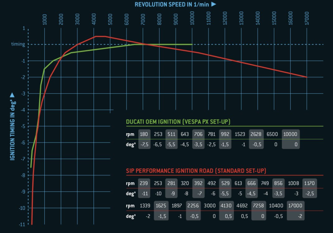

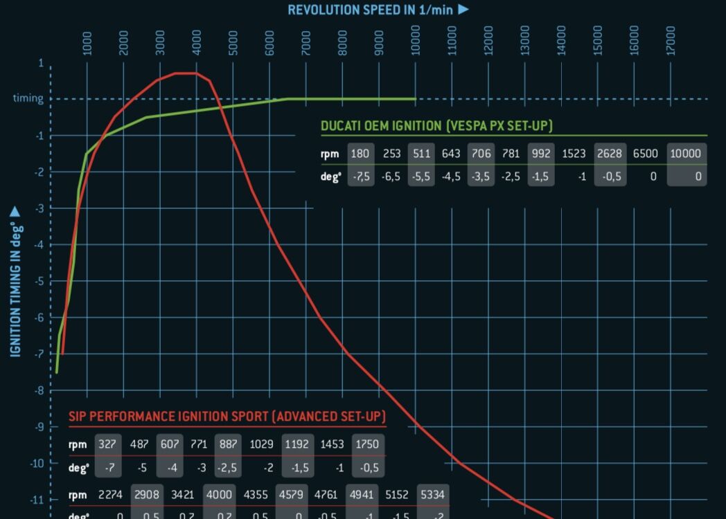

    Folgende Diagramme:
    Jetzt habe ich hier und da teils widersprüchliches gelesen.
    Sinn einer Tuning Zündung- dachte ich - wäre mehr Leistung bei höheren Drehzahlen.
    Laut Diagramm 2 wandert der ZZP Richtung früh, also etwa von abgeblitzten -18 bei 2000 nach -25 bei 8000 rpm. Weil im Diagramm ja eindeutig MINUS an der Timing Achse steht. Und -18-7 ist bei mir immer noch -25.
    Jetzt heißt es hier immer wieder, dass Tuning-Zündungen aber bei steigender Drehzahl den ZZP nach spät verstellen, also statt -25 eben -11 Grad vOT. Das hat doch aber mit Tuning nix zu tun, sondern eher mit Kastration. Ich verstehe schon, dass das die Temperatur senkt, aber braucht man das bei einem ordentlich abgedüsten Alu-Zylinder?
    Ist die Tabelle schlicht „falsch“ und mit -x grad ist eigentlich +x Grad gemeint?

  • Ohne die Grundlagen der Tabelle zu kennen würde ich sagen du versteifst dich da auf Vorzeichen die nicht da stehen.
    Die timing-Linie ist deine eingestellte Vorzündung, völlig egal ob 19° oder 21° oder sonstwas. Eben das vorauf du bei Leerlaufdrehzahl abblitzt.
    Und + heißt dann +Vorzündung, also mehr, und - heißt -Vorzündung also weniger.
    Ist aber nur eine Vermutung da ich die Voraussetzungen der Tabelle nicht kenne.
    Einmal editiert, zuletzt von rassmo (April 16, 2019 at 09:17)

  • Es ist ja an sich das Selbe wie bei Vespatronic etc., zuerste wird um ca 2° verstellt (+2°) und anschließend um ca 9° nach Hinten (-9°).
    Wenn du z.B. 19° einstellen willst (bei Vollgas) dann musst du auf 19+9-2 = 26° (im Standgas) einstellen.
    Zuerst wird dann um 2° verstellt um ein besseres Ansprechverhalten zu erreichen: 26°+2°=28°
    und anschließend um ca 9° zurück um mehr Leistung zu bekommen: 28°-9° = 19°.
    Die 9° sind geschätzt dem Diagramm bei 11000 U/min entnommen.
