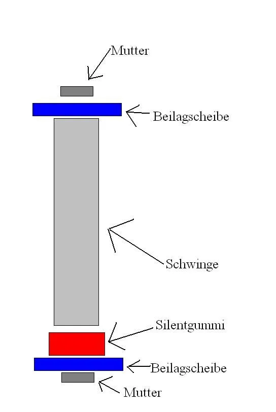

War bei mir auchmal... nach diverser Recherche hab ich dann erfahren, dass es da nur einen gibt. Der ist minimal zu groß, aber der geht schon rein. Nur eben mit bisschen größeren Druckmitteln
Edith meint noch, 29x21x10 kann aber nicht sein oder?! Das soll doch 39x21x10 heißen. Tippfehler oder Tatsache?!

Naja... 21mm und 20mm... es gibt meines Wissens nur 1 Art von Gummis für die V50. Das hatten wir hier letztens auch erstmal.
Die Gummis passen da rein, geht nur eben sauschwer und ist bisschen ne Tortur. Am Besten, das Ganze mit ner Gewindestand, Mutter, großer Beilagscheibe durch/einziehen. Einfach die 2 Muttern gegeneinander verschrauben und den Gummi mit bisschen WD o.Ä. einsprühen. Dann wird das schon
Zur Vorstellung, mal ich mal schnell was...Gruß
