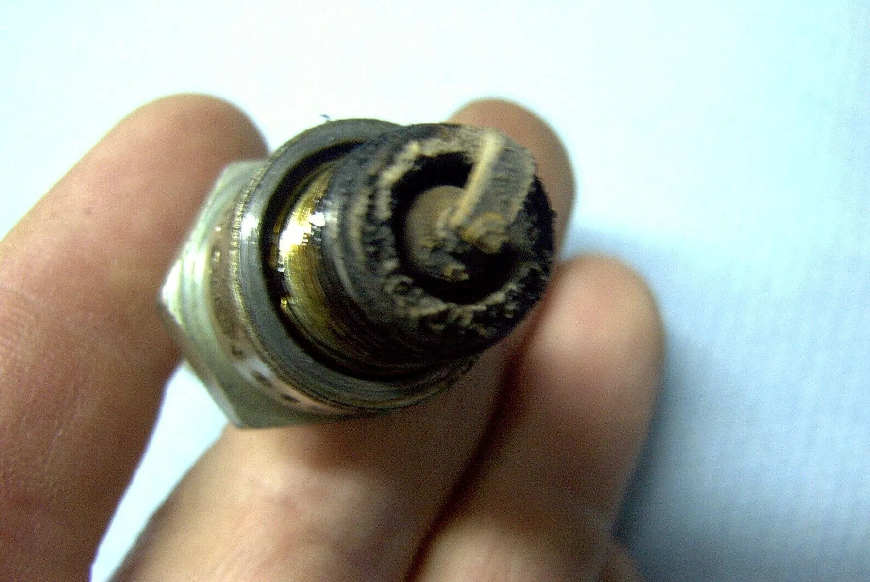

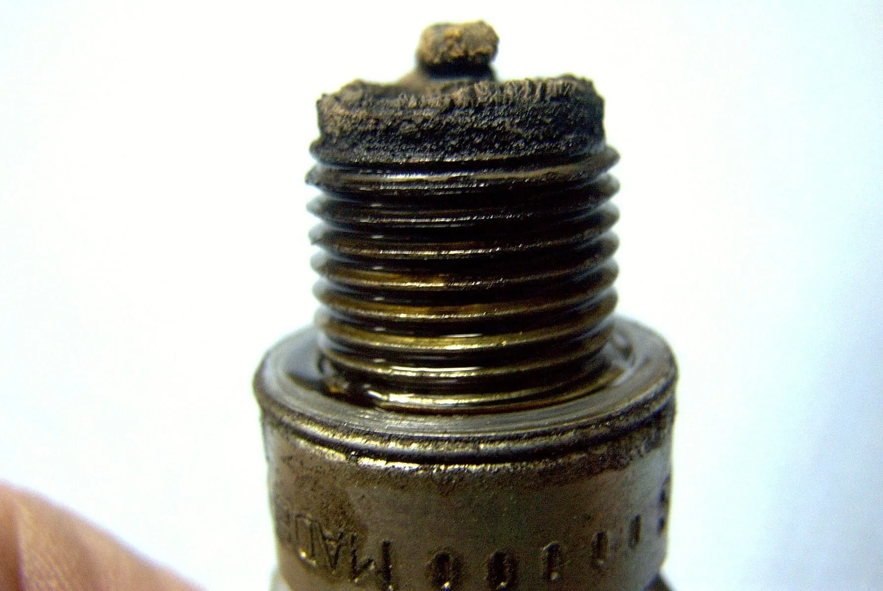

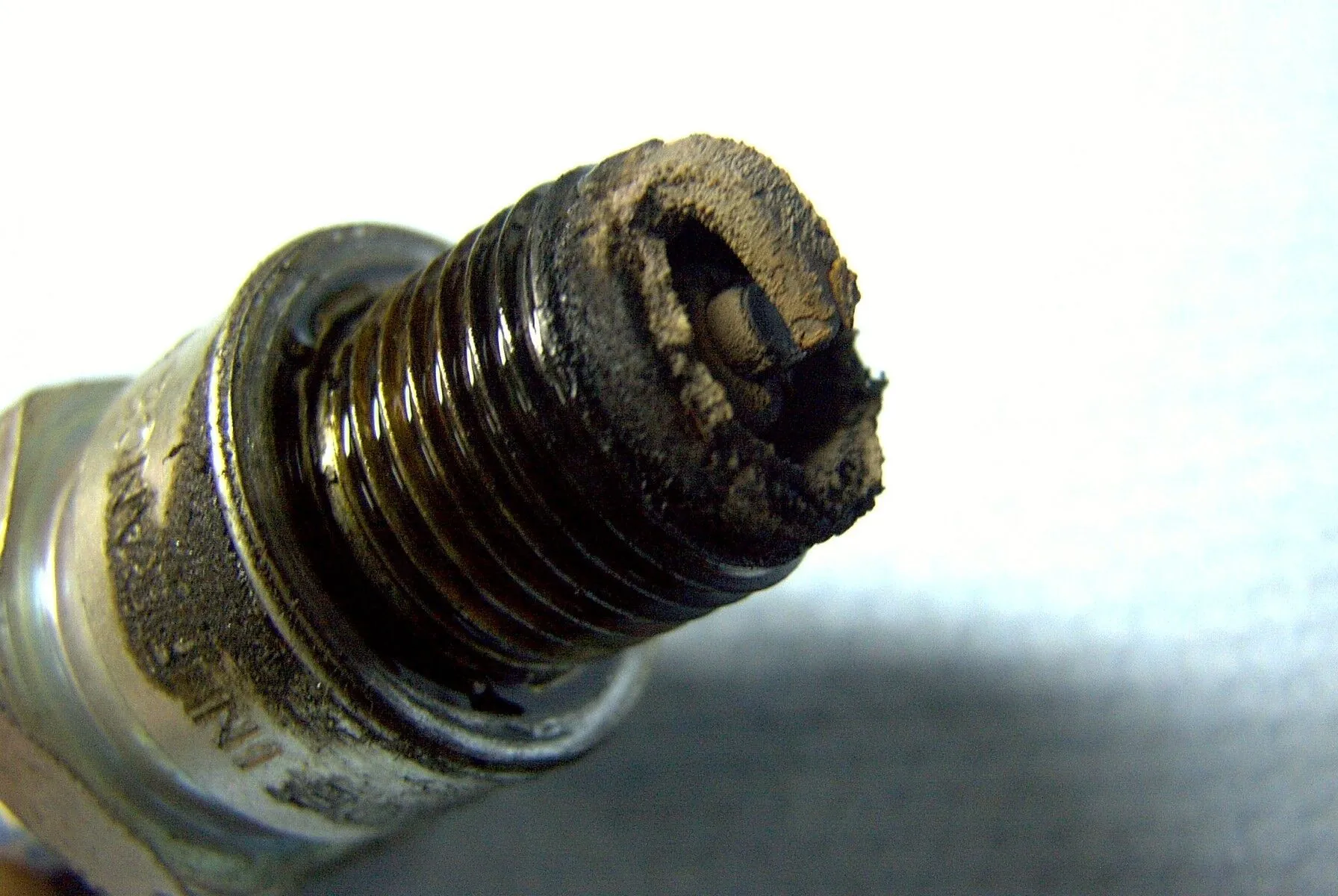

    So, heute endlich mal Zeit gehabt zum gucken.
    Kerze ist ne NGK BR8HS und sieht so aus wie auf den Bildern.
    Hab dann mal ne Bosch W5AC ausprobiert, aber damit läuft sie auch nicht
    besser, eher schlechter. Werd mal ne neue BR8HS organisieren..........
    Was ist denn so eure Meinung ??

    • November 28, 2008 at 18:50
    Das Kerzenbild ist schlecht
    bau eine ngk "b7hs" ein und beaobachte das Kerzenbild alle 50km
    Sollte das Kerzenbild bei der ersten Kontrolle nach 20 km schlecht sein so mach die Kerze mit ner Messingbürste sauber bevor du sie wieder reinschraubst um bei der nächsten Kontrolle nach dne Veränderungen am setup keine Verfälschungen zu haben
    Einmal editiert, zuletzt von Roman Esco (November 28, 2008 at 19:03)
    1,018
    60,223
    11,661
    • November 29, 2008 at 00:43
    und nimm synthetisches öl, diese ablagerungen sind ja echt schon krass...

    • November 29, 2008 at 10:18
    Bei meiner PK sah die Kerze so ähnlich aus, als die Reuse Haufenweise Getriebeöl mitverbrannt hat, weil die Papierdichtung der Motorhälften zwischen Kurbelwellengehäuse und Getriebe gerissen war.
