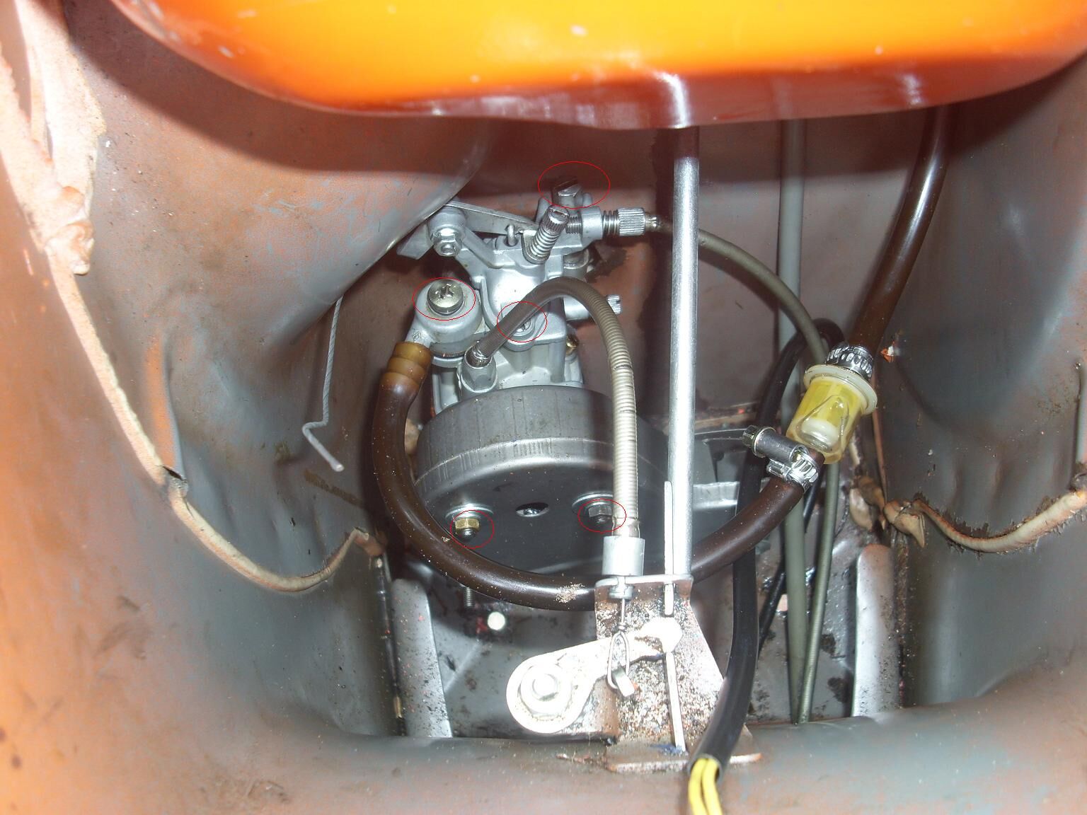

Ich will dich ent entmutigen, aber Schrauben nachziehen hilft so gut wie nie. Überall wo Benzin fließt kann das gute Stück Falschluft ziehen.

Auch wenn die Gute gedosselt ist und alles... für mich hört es sich doch sehr nach Falschluft an. Dein Standgas ist viel zu niedrig, drum dreht se auch nicht hoch und wenn das Standgas in Normalstellung ist dreht se ja hoch --> Suchen und Fehler beheben.
