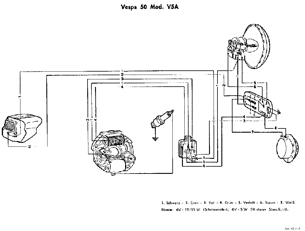

    wegen dem Killschalter: verbaut war bei der keiner - veilleicht pfusch ab werk allerdings eher wahrscheinlich dass da irgendwann ein freundlicher italiener einen Primavera Schalter reingebastelt hat - hast Du im Kabelbaum das rote Kabel oben unter dem Schalter? - wenn ja dann muss das auf den Killschalter - das grüne geht über die Hupe aufs Licht ([lexicon='Schaltplan',''][/lexicon] ausm vespa archiv).

    ist er nicht vorhanden oder tut er nicht? - mach den schalter runter und schau ob das rote kabel da ist, wenn nicht wirds ein bisschen schwieriger mit dem nachrüsten - gab auch italiener ohne killschalter, die musst du dann halt abwürgen - nicht ideal kann die technik aber durchaus ab - sie sollte danach aber normal anspringen
