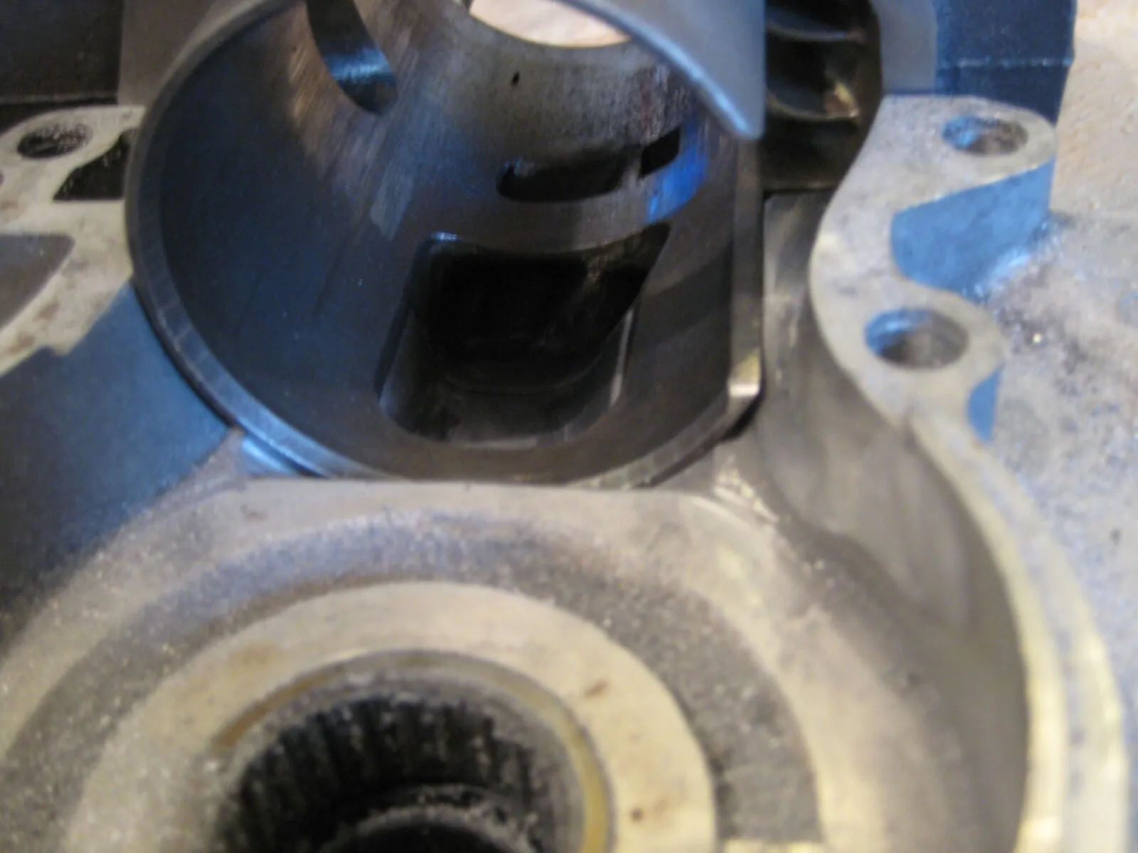

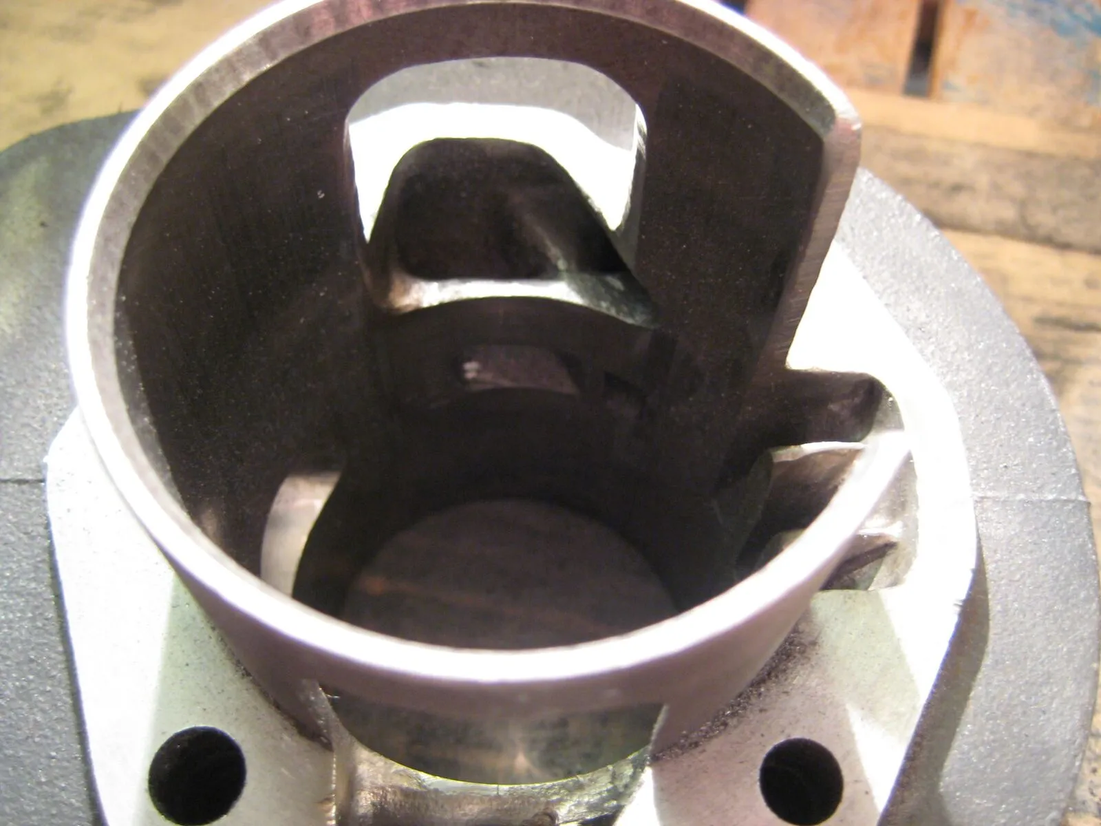

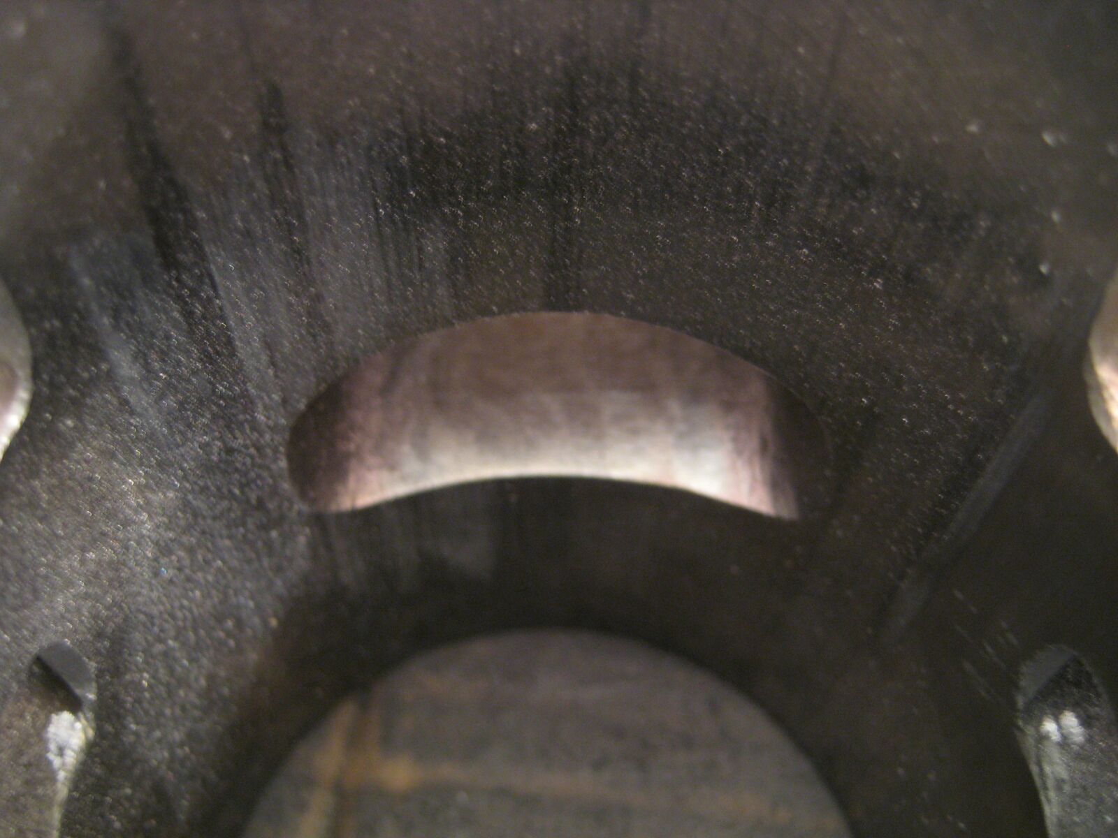

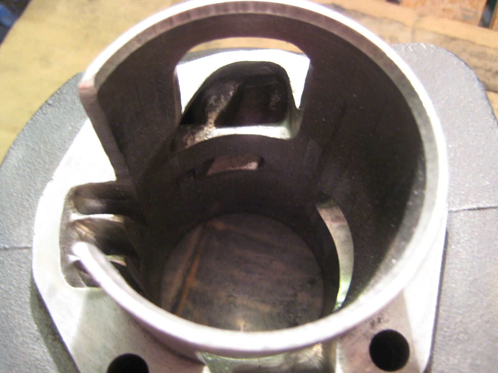

Heute war ich wieder in der Werkstatt und hab den Zylinder soweit fertig gemacht.
Beweisbilder:
Der Auslass; links und rechts jeweils etwa 1,5 mm verbreitert und innen ordentlich geschliffen und geglättet (von Polieren rede ich hier nicht, da gibts hier krassere Leute!^^)
Die beiden Überströmer am Zylinder relativ weit aufgemacht.
Hier sieht man nochmal, wie der Zylinder auf dem Gehäuse aussieht. Boostport auch zu sehen. Wer da am Überstrom eine Kante sieht: Das täuscht. Zylinder ist nicht fixiert, der Fingertest sagt, dass es null Kante gibt.;)

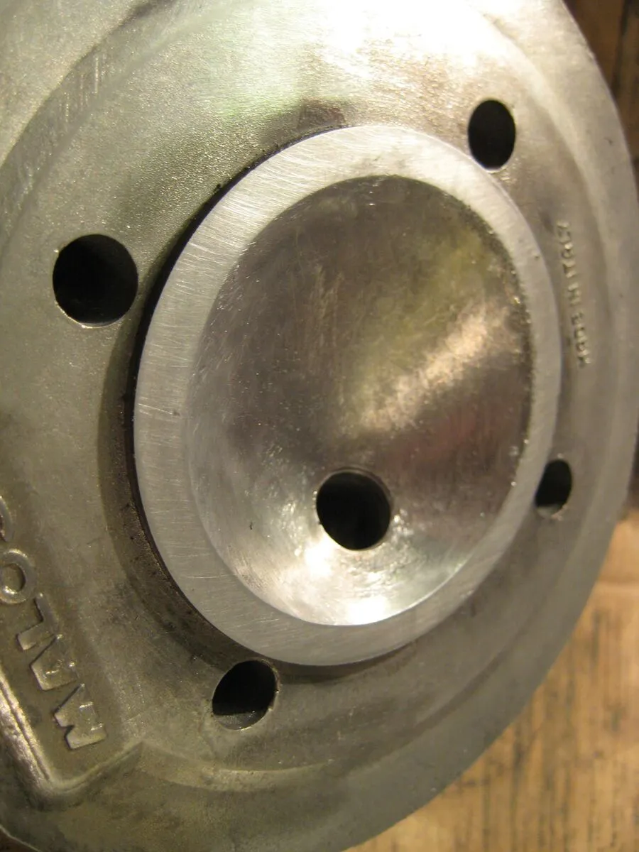

Zuletzt hab ich noch den Zylinderkopf sauber gemacht. Ist ein Malossikopf für mehr Druck. Ja, Leute, es ist nur ein 135er... ich weiß... Aber das Projekt an sich ist doch ambitioniert oder?
Immerhin ist der 135er ja schon relativ beliebt bei der 80er Fahrern und davon gibts ja nun auch ein paar...;) -
