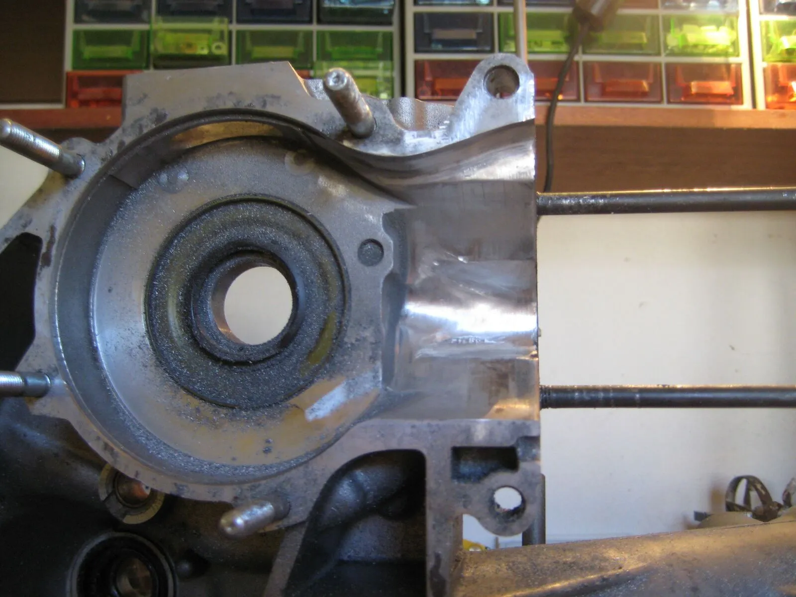

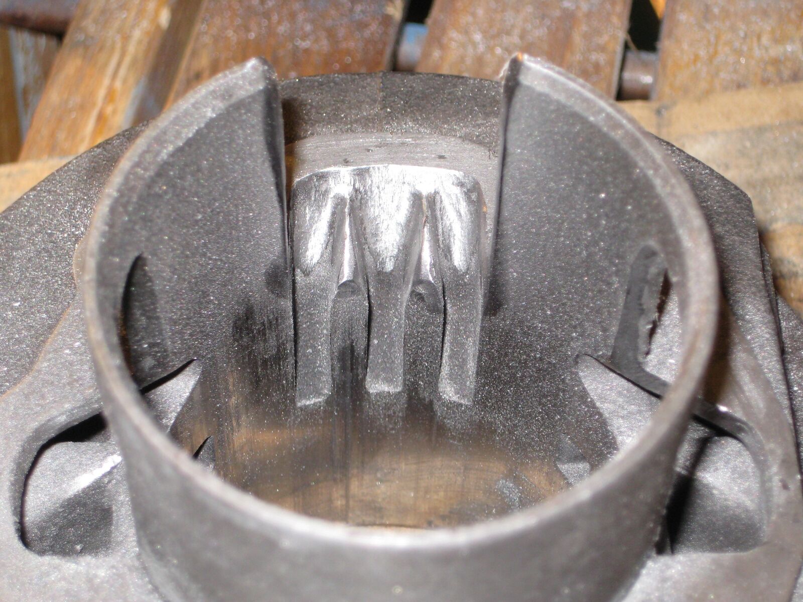

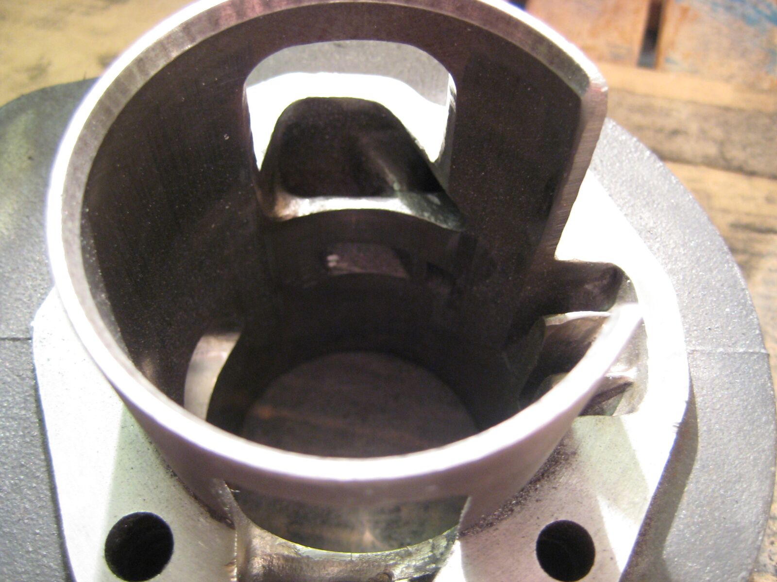

    Hier erstmal Fotos:
    einmal das Gehäuse
    und natürlich der Zylinder
    Tja, warum hab ich das gemacht?
    Wenn man den Kanal für den Boostport im Gehäuse möglichst weit ausfräsen soll, wie bei zoopscoot (nämlich hier: restaurierung meines 1981er p200er motors. logbuch!) ja u.a. gesagt wurde und was ich auch nachvollziehen kann, dann stünde immernoch die unterkante des einlassfensters am zylinder im weg.
    ich hab das nun entfernt und dafür den kanal nicht ganz so weit ausgefräst.
    die stabilität des zylinders mag dadurch gefährdet sein, glaube ich aber nicht wirklich... wie man sieht, ist da noch genug zylinderwand vorhanden, um das ganze stabil zu halten...
    ob das nun was bringt, weiß ich natürlich erst, wenn alles eingebaut ist und dann auch läuft.
    aso, die überströme müssen noch ein wenig... dafür hatte ich heute keine zeit...

  • Heute war ich wieder in der Werkstatt und hab den Zylinder soweit fertig gemacht.
    Beweisbilder:
    Der Auslass; links und rechts jeweils etwa 1,5 mm verbreitert und innen ordentlich geschliffen und geglättet (von Polieren rede ich hier nicht, da gibts hier krassere Leute!^^)
    Die beiden Überströmer am Zylinder relativ weit aufgemacht.
    Hier sieht man nochmal, wie der Zylinder auf dem Gehäuse aussieht. Boostport auch zu sehen. Wer da am Überstrom eine Kante sieht: Das täuscht. Zylinder ist nicht fixiert, der Fingertest sagt, dass es null Kante gibt.;)
