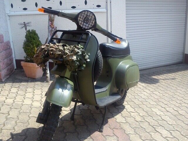

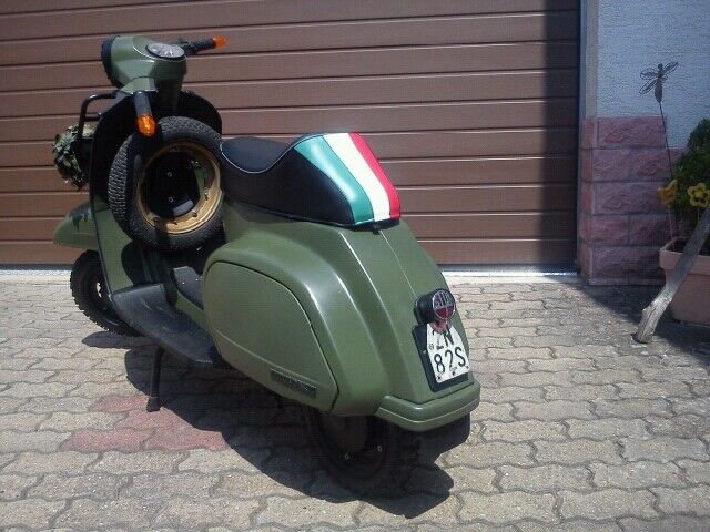

  • Mein neues Projekt "Forest Custom"
    • piaggio50
    • July 28, 2012 at 16:38
    hallo zusammen,
    sie ist endlich fertig hier die bilder des endproduktes.
    reserverad wurde extra verostet gelassen nicht das ihr denkt was ist denn da los.
    bin mal gespannt was ihr von meiner vespa haltet.
    gruss
      • 73.57 kB
      • 640 × 480
      • 305
      • 65.42 kB
      • 640 × 480
      • 316
