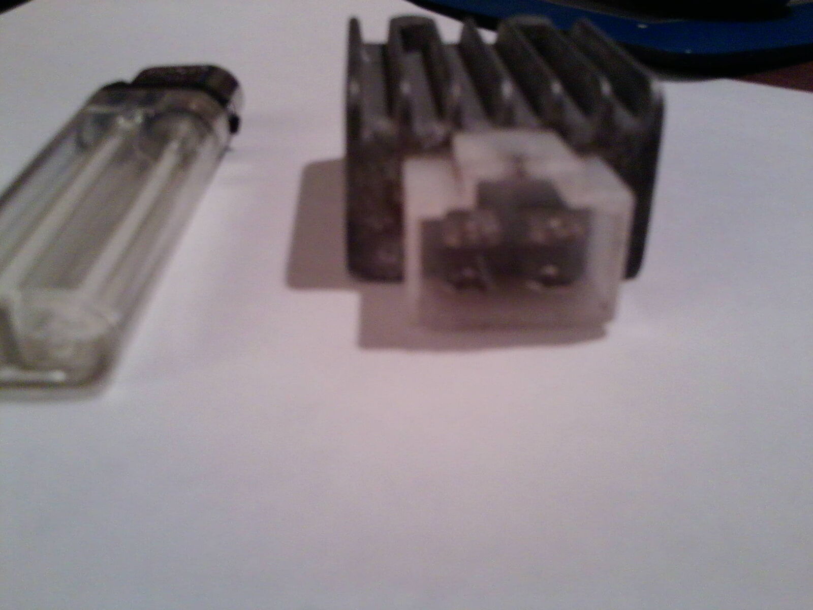

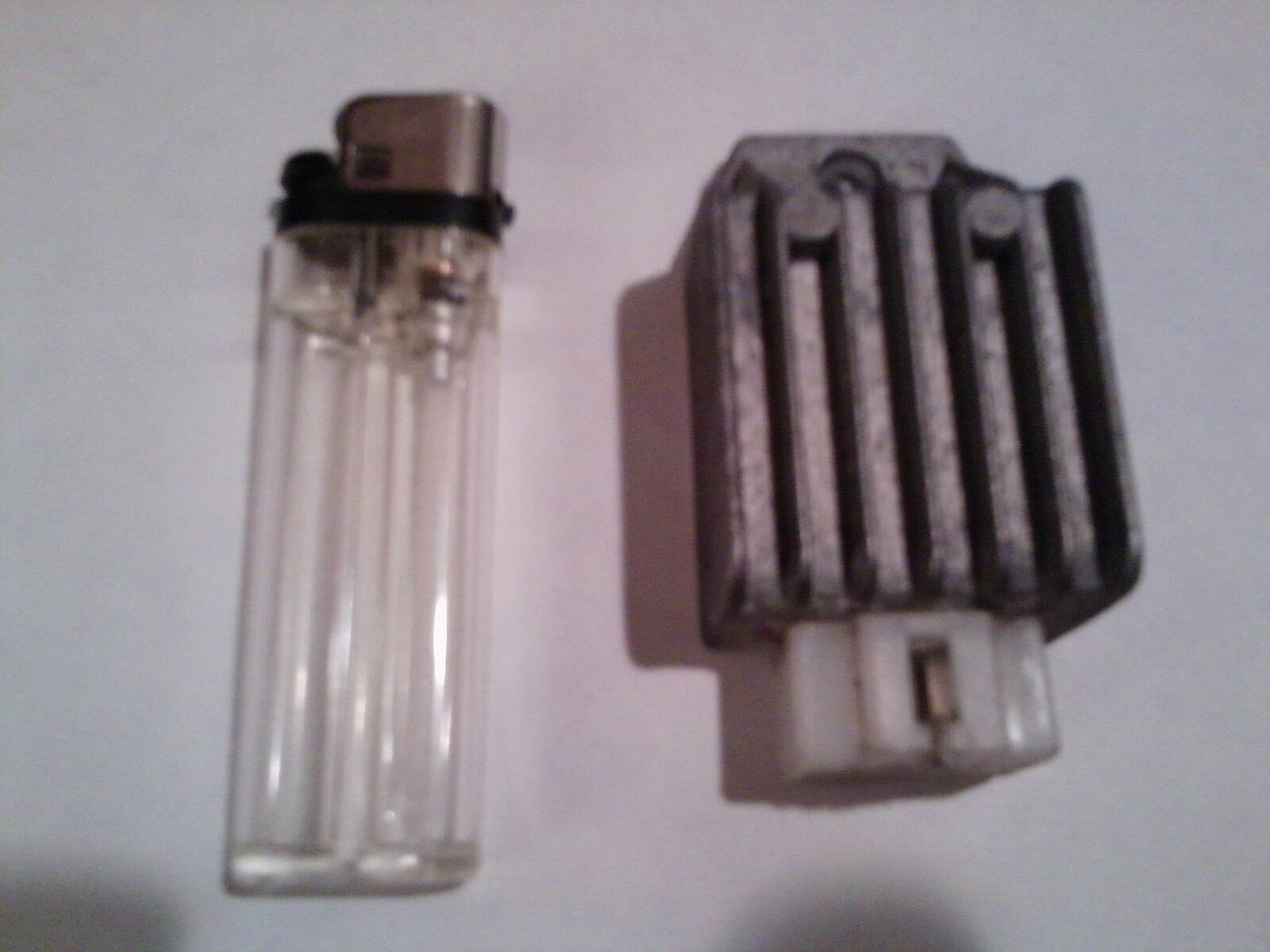

    Hallo an Alle,
    ich habe hier einen Spannungsregler bekommen, den ich angeblich für eine V 50 nehmen kann.
    Den Kabelbaum habe ich selber gemacht und Bremslicht ist ein Schießer. Also Kontaktloszündung.
    Jetzt meine Frage,
    wo kommt was dran.
    hier 2 Bilder
    will da kein Risiko eingehen.......
    gruss,,,micha

    • May 16, 2012 at 07:41
    Du fragst jetzt doch nicht ernsthaft, wie man einen unbekannten Regler an einen unbekannten Kabelbaum anschließt?!

    • May 16, 2012 at 08:51
    Schau mal auf die Rückseite, ist dort abgebildet.

    • May 16, 2012 at 15:38
    da gebe ich dir recht. So denke ja auch so. Der Scooter-Händler hier in Essen meinte zu mir, die werden alle gleich angeschlossen. Ja, und das glaube ich nicht. Klar, wenn meine Lima platt ist, wird er mir gern ne neue verkaufen.....
    Ich werde das Ding nicht nehmen und einen neuen Regler holen, mit Schaltbild. Auf dem Ding hier steht nix drauf.....Danke für die Antwort,,,micha

    • May 22, 2012 at 08:58
    Hi Micha,
    istz das nicht der Regler vom SCK (BGM)?
    Schau mal hier, da gibts auch Infos zum Anschließen: Regler
    Ich glaub der wird nicht in Reihe wie die normalen Regler sondern Parallel angeschlossen.

  • MichaMax
    200
    32
    • May 23, 2012 at 21:45
    Zitat von kite76
    Hi Micha,
    André
    hi André,,,,der Stecker kommt von Scootec in Essen und die Jungs haben das Ding aus ner dicken Kiste Kabelsalat gezogen und meinten,,,,werden alle gleich angeschlossen...............................

    • May 24, 2012 at 00:35
    Das ist ja so nicht ganz richtig, da der Schaltplan von SCK was anderes sagt.
    Bei der Parmakit/Vespatronic wird der Spng-Regler auch in reihe und nicht parallel angeschlossen.
    Außerdem ist er, wie der von SCK gleichzeitig ein Gleichrichter für eine evtl. vorhandene Batterie.
    Also nix alles gleich!!!

    • May 24, 2012 at 07:11
    Habt ihr Euch mal den Schaltplan angeguckt ?

    • May 24, 2012 at 23:52
    Genau der ist es.
    Er hat ja die Brücke zwischen In- und Output; deshalb ist es ja keine herkömmliche Reihenschaltung.
    Aber müsste doch der Regler sein, oder?
