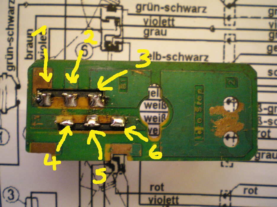

So, für alle die, die ebenfalls Probleme mit ihren Blinkern bei der PK XL(1) haben hier nen kleiner Lösungsansatz.
Mein Problem war, das rechts alle Blinker normal gehen aber links, nur hinten Dauerlicht und vorne nix!
Folgendes setzt voraus, das alle Kabelverbindungen ok sind.
Hab mir mal die Mühe gemacht und den Blinkerschalter komplett zerlegt. Wollte mal sehen wie die Schaltung eigenlich funzt.
Wenn man den Schaltplan betrachtet können sich Anschluß-Fehler einschleichen. Hier die richtige Anschlußbelegung.
1= Braun / 2= Rosa / 3= Rot / 4= Weiß / 5= Violett / 6=Weiß-Blau
Hoffe dieses hilft jemanden...
