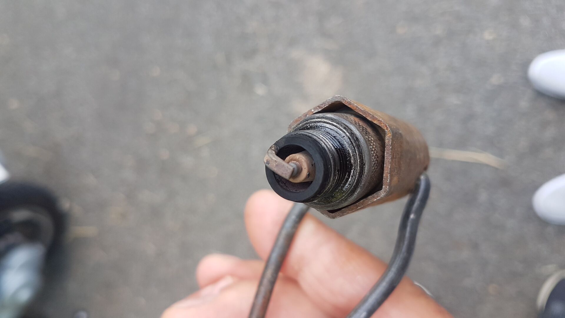

    Sooo, zündkerze gesäubert und eine runde auf vollgas gefahren... hier das bild
    3,885
    21,205
    3,447
    • July 14, 2018 at 16:57
    Für mein Auge hast Du die richtige HD drin.

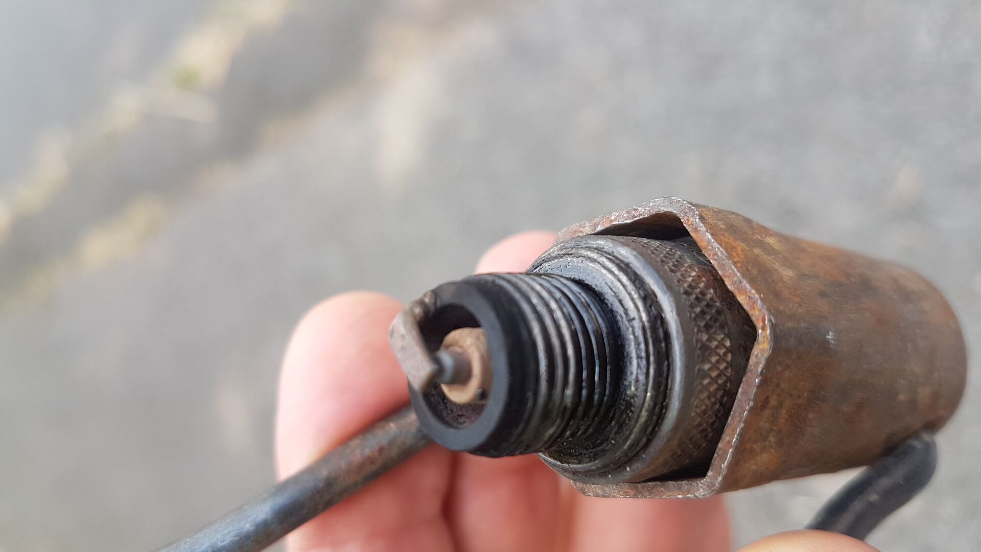

    so sah die kerze vor der schnellen fahrt aus...
    3,885
    21,205
    3,447
    • July 14, 2018 at 16:58
    :thumbup:
