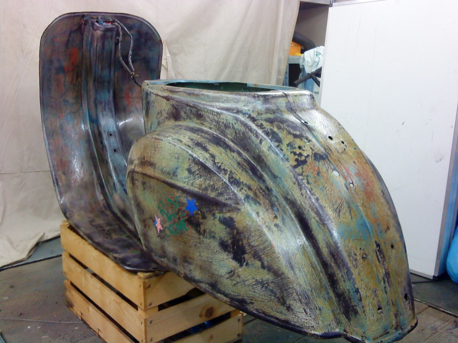

@ arni mein lack würde abgeflammt wie beim burnbug
@ arni das war ohne grosse hilfsmittel, lackiert wurde da nur mit Brunox

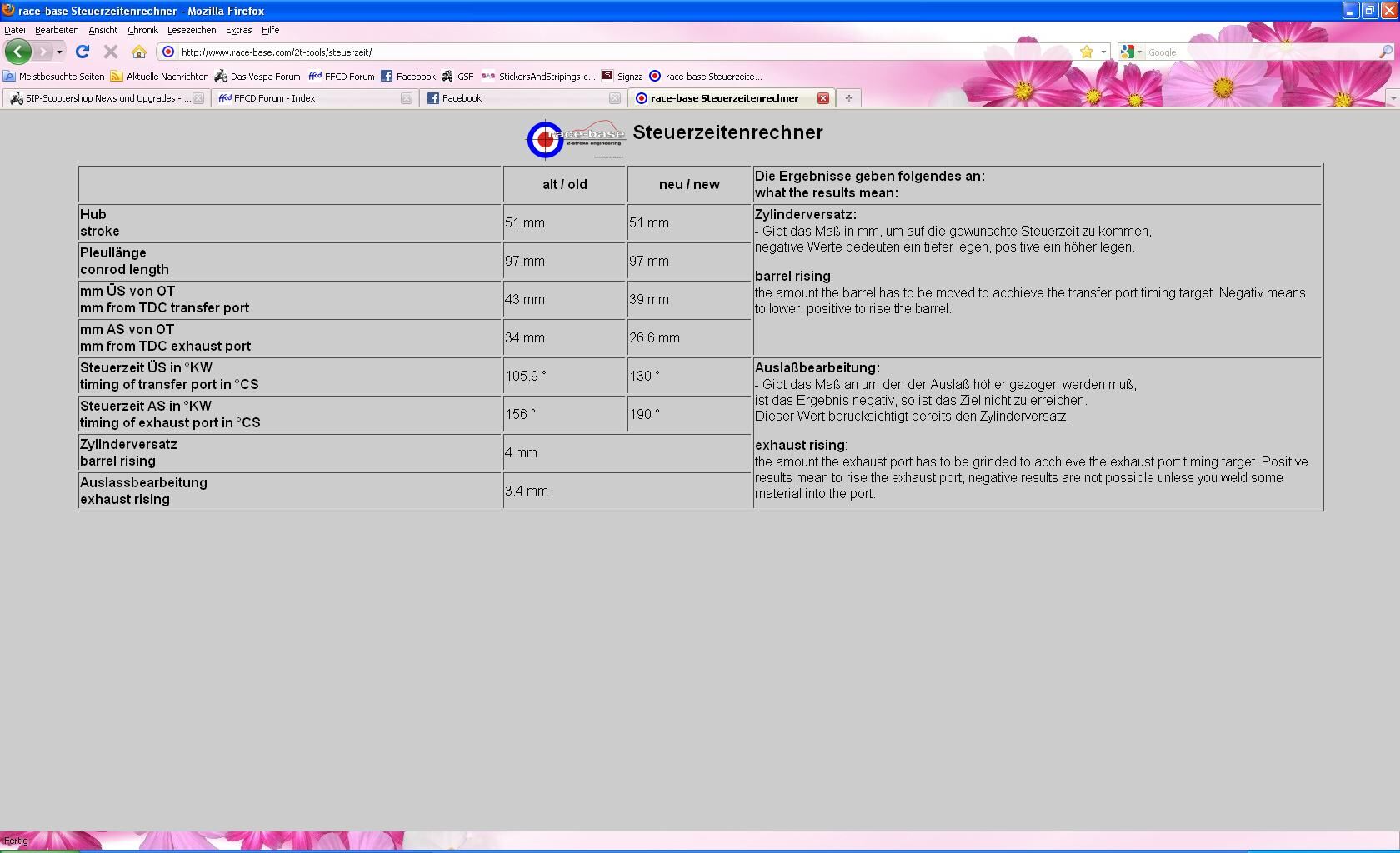

Dann hat mir der Chup verraten dass man dem Zylinder durch ein Wenig
O-Tuning auf die Sprünge helfen kann
Steuerzeiten sind dannwie folgt 190/130
Nur wie das mit der KuWe gehen soll dass ich 200° bekomme weiss ich noch nicht, ansonsten kann ich ja den Drehskibär nach unten ein wenig aufmachen, mal schauen wie das dann loift

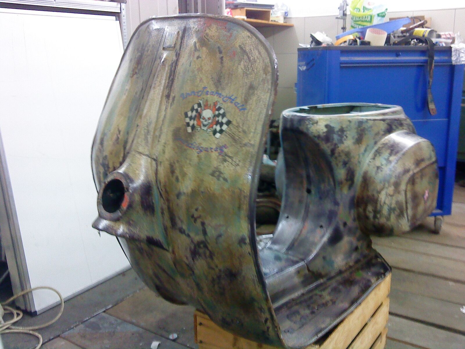

So heir mal ein paar Fotos vom Lackkleid
was genau hast du da gemacht ?
den Lack mit dem Bunsenbrenner ein wenig abgebrannt und mit der Drahtbürste nachgeholfen, dann mit Brunox lackiert -
Angst bis jetzt noch nicht aber kann noch kommen, wenn die Gabel lackiert is mach ich ein Foto mit ner Ori Gabel als Vergleich
