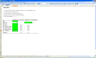

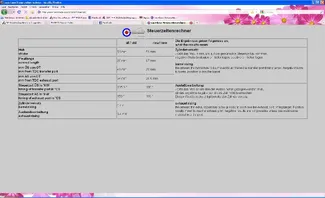

    so heute mal auf die schnelle die Steurzeiten gemessen
    Auslass 160°
    ÜS 120.8°
    Also schön ausbaufähig

    Um wie viel lässt sich der Zyl höherlegen? Leg das mal unter und messe die neuen Zeiten.

    • October 29, 2010 at 18:39
    :whistling:
    4mm Dichtung kommt rein jetzt is nur die frage ob Auslass 180 oder 190°
